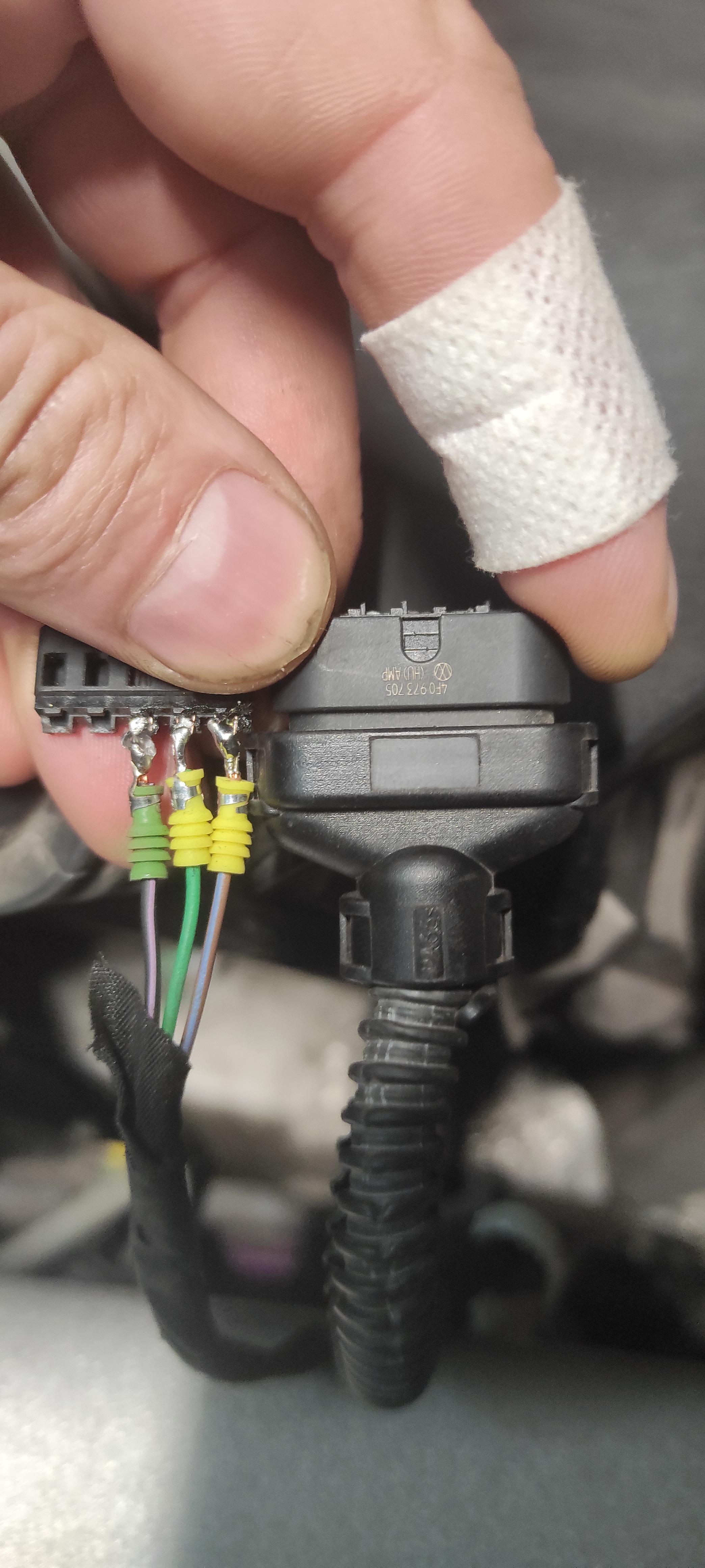

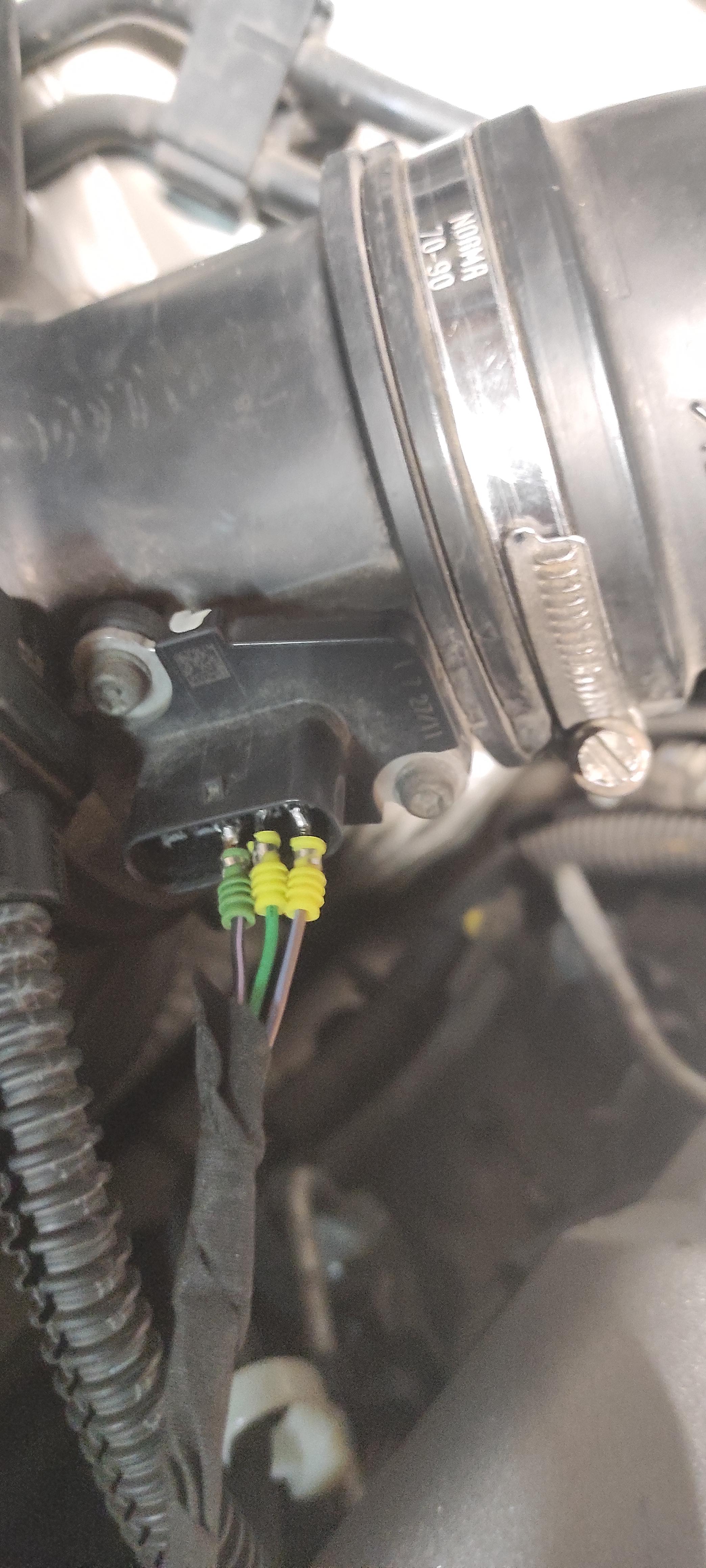

Audi Q5 8R 2011 3.0Tdi CCWA - schemat instalacji silnika z kolorem kabli
krristoff82 21 Sty 2023 13:26 957 2
    #2 20397295
    ste
    Przepływomierz G70, silnik CCWA:
    Pin 1 -> zielony
    Pin 2 -> brązowo-niebieski
    Pin 3 -> czarno-fioletowy
  • #3 20397396
    krristoff82
    Dziękuję za szybką pomoc.
