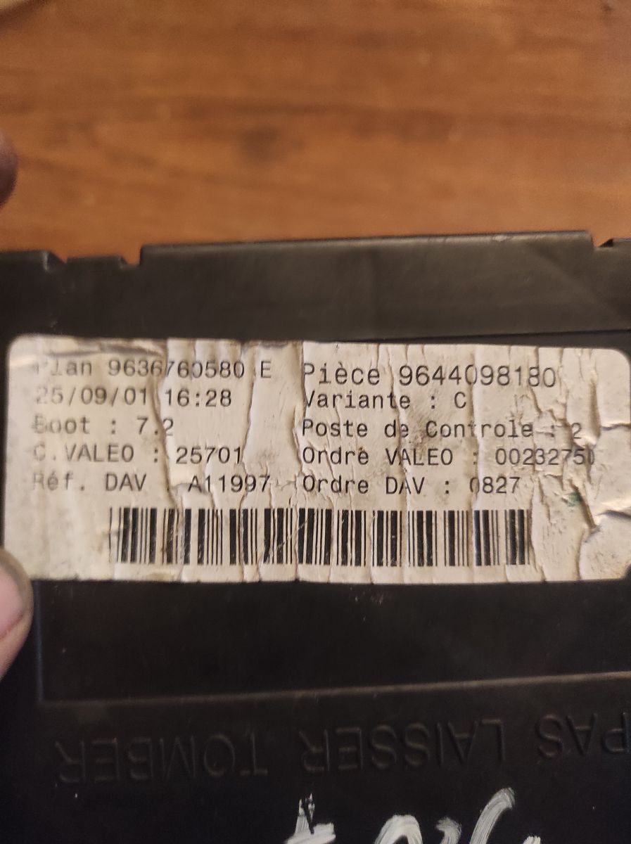

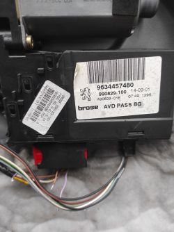

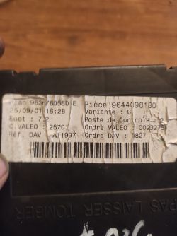

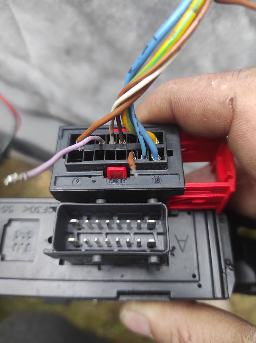

    Witam posiadam Peugeot 307 2.0HDI z 2001r .
    Proszę o pomoc ponieważ nie mam odczytu temperatury zewnęcznej .
    Wiązka z lusterka idzie do sterownika w drzwiach gdzie ktoś wyciął 2 kable po podłączeniu z powrotem nie działa opuszczanie i podnoszenie szyb . Oczywiście nadal niema odczytu temperatury (--).
    Dodam jeszcze że nie działa regulacja lusterka w tych drzwiach . Proszę o porady lub schemat .Peugeot 307 moduł sterownika szyb i czujnik temperatury zewnęcznej. Peugeot 307 moduł sterownika szyb i czujnik temperatury zewnęcznej.

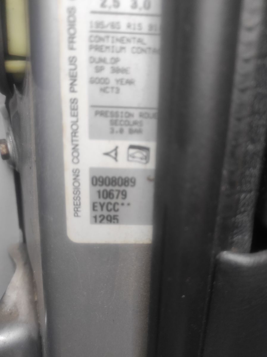

    Witam dziękuje za schematy.
    Jeżeli chodzi o DAM to u mnie jest 10679. Peugeot 307 moduł sterownika szyb i czujnik temperatury zewnęcznej.
  • #4 20399000
    olo-eu
    No to dobierz sobie schemat - ale chyba się nie różnią.

    Niestety po paru godzinach przywracania wszystkiego do oryginału i sprawdzeniu połączeń klęska .
    W jezdnych i jak drugich drzwiach wycięte są przewody komunikacyjne do BSI po podłączeniu nie działa nic czyli ani szyby ani regulacja lusterek .
    Podejrzewam uszkodzony BSI .
    Można go podmienić na identyczny według numerów bez potrzeby kodowania ?
    Do auta jest położona centralka centralnego zamka po odpięciu i podłączeniu do stanu oryginału nie zamyka drzwi nawet z guzika w aucie .
    Słychać tylko przekaźnik w BSI.
    Mam takie pytanko jeszcze do kolegów , za zakodowanie oryginalnego pilota centralnego jest też odpowiedzialne BSI? Peugeot 307 moduł sterownika szyb i czujnik temperatury zewnęcznej.

    artur.heise
    Jest 09080.
