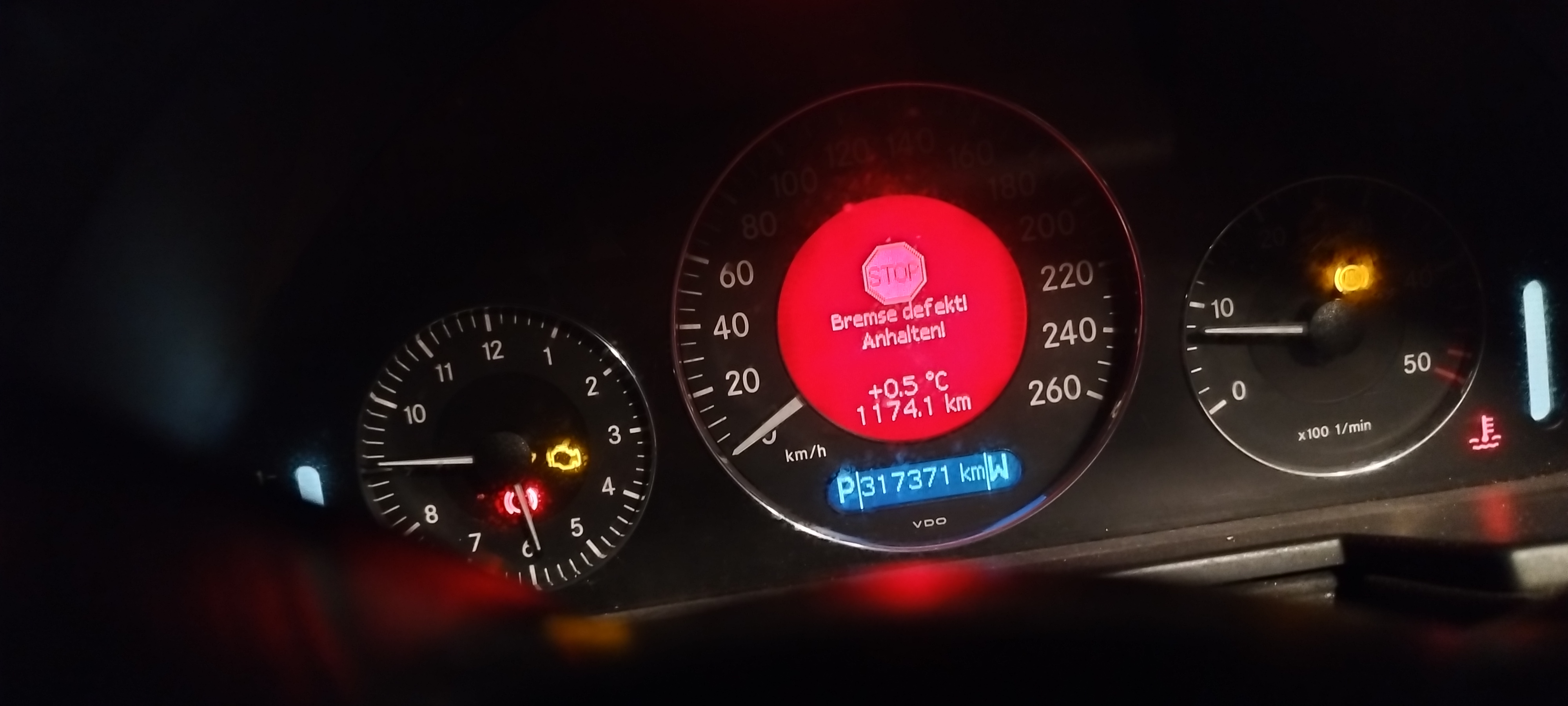

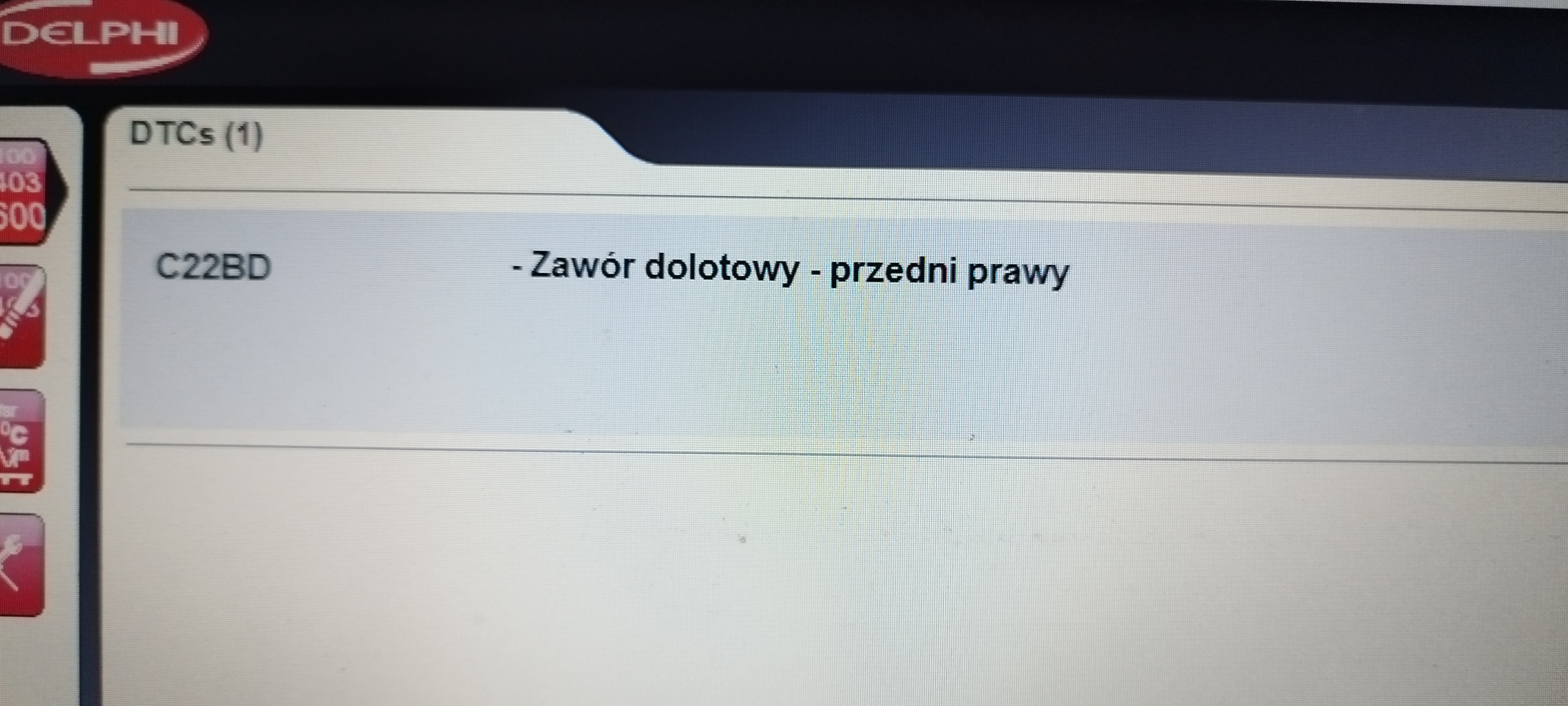

    Witam, wszystkich, problem dotyczy hamulców. Wyskoczył mi taki o to komunikat, o błędy na kompie. Czy problem dotyczy pompy którą wystarczy zresetować programatorem ? Na pompie pokazało błąd dotyczący zaworu, natomiast na systemie ABS ten moduł sterowania sbc.
    Czy reset pompy coś tu pomoże ?
    Myślę żeby zrobić właśnie ten reset, i potem sprawdzić ten zawór dolotowy. Może ktoś to już przerabiał ?

    Ok problem rozwiązany, te modele aut mają bardzo wadliwe przewodu hamulcowe. Te błędy generowały zgniłe przewody hamulcowe, akurat w tym samochodzie z tyłu. Także może.komus się to przyda, masz te auto to za wczasy sprawdź przewody bliżej kół, bo niby pojazd taki idealny, ale takiej rdzy na przewodach jeszcze nigdy nie widziałem.
  • #9 20498816
    malimaro
    Poziom 3  
    Powód to skorodowane przewody hamulcowe.
