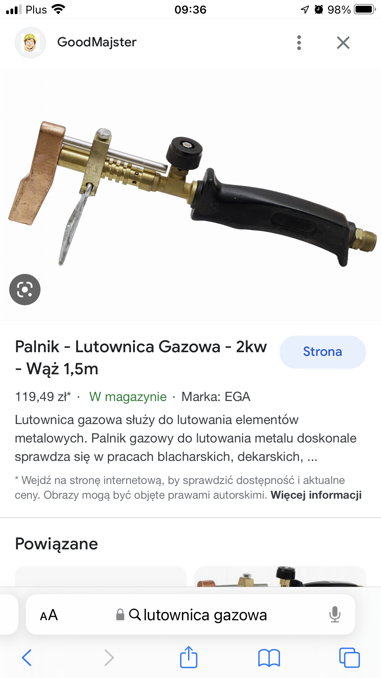

    Witam. Czy ktoś lutuje uzwojenia stojana lutownica kolbowa? Jak tak to jaka możecie polecić? Dzięki za odpowiedzi.

    Lutowałem elektryczną i gazową, czymś podobnym do tej na zdjęciu. Grunt, to żeby miała jako grot grubszy kawałek miedzi jako swego rodzaju akumulator ciepła. Szczotki do rozrusznika też taką polutujesz, tylko najpierw trzeba ładnie pobielić miejsce lutowania i trzymać plecionkę od szczotki kombinerkami, żeby cyny nie zaciągnęła.

    Ja lutuję transformatorówką 100 W. Trzeba tylko końcówki uzwojeń skierować delikatnie do góry. Mam i elektryczną kolbę 250 W i palnik gazowy z grotem miedzianym 1000 W.
    Palnikiem dotykasz i efekt jest od razu, natomiast transformatorówką trzeba mieć odpowiednią technikę i troszku to trwa.

    Dzięki za odpowiedzi. Myślałem o jakiejs lutownicy zdz ale obawiałem się że 200w to może być mało. Palnik gazowy mam ale już leciwy i czasem sobie coś przytopie płomieniem. Chodzi głównie o komutatory i uzwojenia. Rozruszników raczej nie robię. W miarę możliwości montuje nowe. Kiedyś był w mojej okolicy zakład co przezwajal silniki i jeździłem do nich zgrzewać szczotki. Nie wiem co to było za urzadzenie.

    W sensie mam lutownice gazowa, w której płomień grzeje grot. Bezpośrednio płomieniem to by mogło być ciekawe 😁
