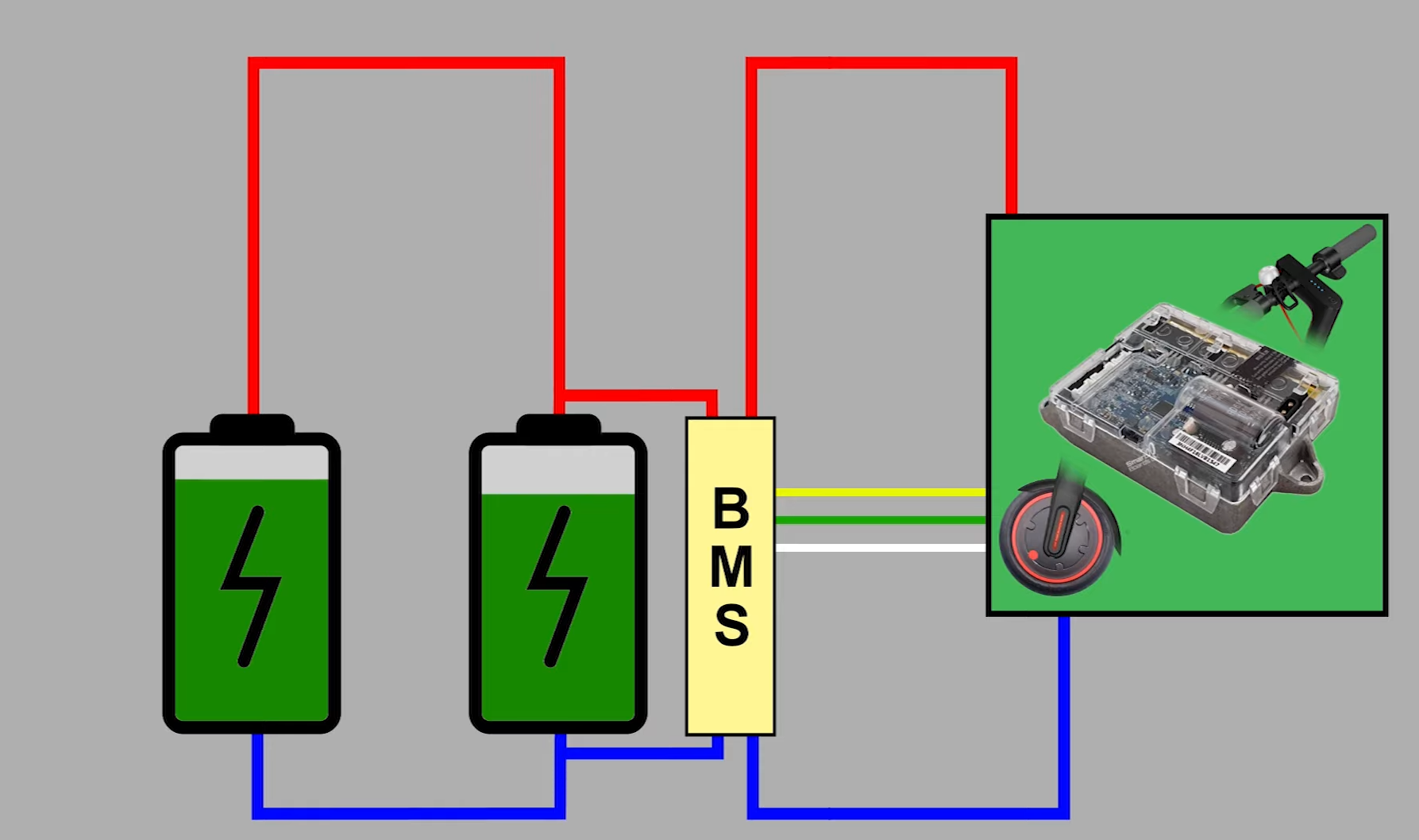

    Ponieważ nie mogę nigdzie znaleźć, proszę o pomoc.
    Posiadam dwa identyczne akumulatory do hulajnogi i chciałem je połączyć, aby mieć większy zasięg.
    Czy po prostu mogę połączyć aku plus z plusem i minus z minusem, a następnie tak zmostkowane z hulajnogą?
    I czy te przewody od ładowania również tak samo?
    #2 20399193
    spinacz
    Nie możesz tak zrobić, akumulatory mają w sobie elektronikę.
  • #3 20399441
    Przemek19091972
    Poziom 3  
    Tzn jedynym rozwiązaniem jest przełączanie jednego na drugi?
  • #4 20400609
    jarroQ
    Tak, pod warunkiem że w momencie podpięcia równoległego będą miały identyczne napięcia oraz będzie pomiędzy nimi dodany bezpiecznik np. samochodowy 10 A.
    Nie może być na przewodach do ładowania napięcia baterii. Porty ładowania muszą być zabezpieczone diodami np. schottky z małym spadkiem i odpowiednio dobranym prądem.
    Być może nie trzeba portów ładowania łączyć razem. Sprawdź czy BMS obsługuje ładowanie poprzez port główny z zachowaniem ochrony dla pakietu przy przekroczeniu dopuszczalnego napięcia celi.

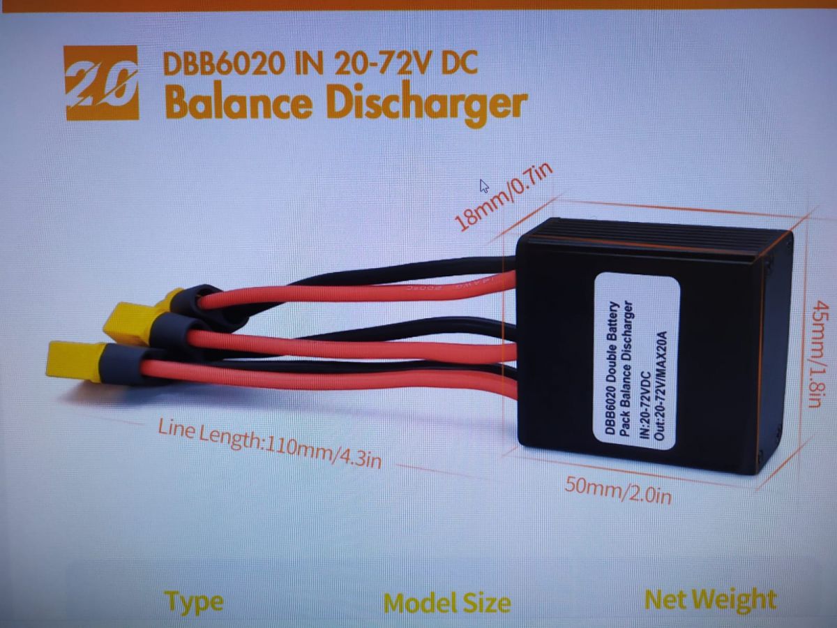

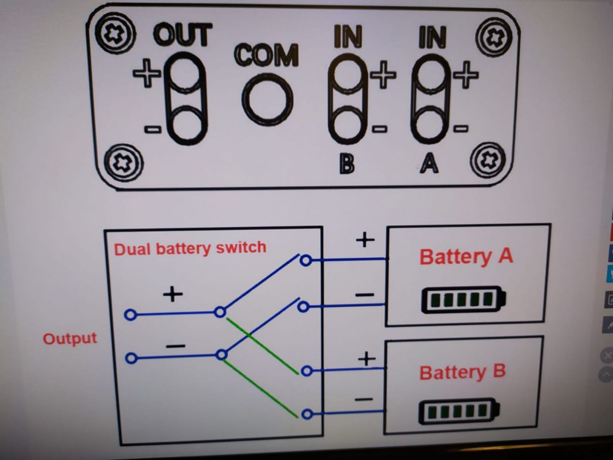

    Witam wszystkich tak wygląda rozwiązanie mojego problemu
    Jeszcze jest jakiś balanser że można podłączyć aku 36v i 48v żeby pracowało ze sterownikiem 48v i teraz taki potrzebuję . Połączenie 2 identycznych akumulatorów w hulajnogę - schemat, metoda równoległa
    #8 20474612
    LEDówki
    To nie są aku (akumulatory) tylko baterie akumulatorów. Pod hasłem "sposoby łączenia ogniw elektrochemicznych" znajdziesz informację o tym jak łączyć akumulatory w baterie równolegle i szeregowo.
    JarroQ już Ci sygnalizował, że baterie muszą mieć jednakowe napięcie. Albo tego nie czytasz, albo nie rozumiesz co czytasz, bo chcesz podłączyć baterię 36V z baterią 48V.
    A to ostatnie
    świadczy, że nie wiesz, co czynisz.
    Balancer/balancer służy do równoważenia napięcia w poszczególnych ogniwach/celach baterii szeregowej. Z obecnym poziomem wiedzy zrobisz sobie krzywdę.
  • #9 20475505
    jarroQ
    Dla hulajnóg Xiaomi jest specjalny adapter "RITA" wymyślony, złożony oraz wprowadzony do sprzedaży przez jakiegoś Rosjanina.
    On pozwala łączyć "w locie" różne pakiety i ma emulację BMS aby sterownik nie krzyczał że jest problem z baterią.
    Być może ta puszka której zdjęcie zamieściłeś umożliwia to samo. Trzeba by było kupić i przetestować.
  • #10 20478463
    Przemek19091972
    Poziom 3  
    Tak ta puszka działa tak że jak 1 się rozładuje to przełącza na 2 akumulator, ale muszą mieć takie samo napięcie.

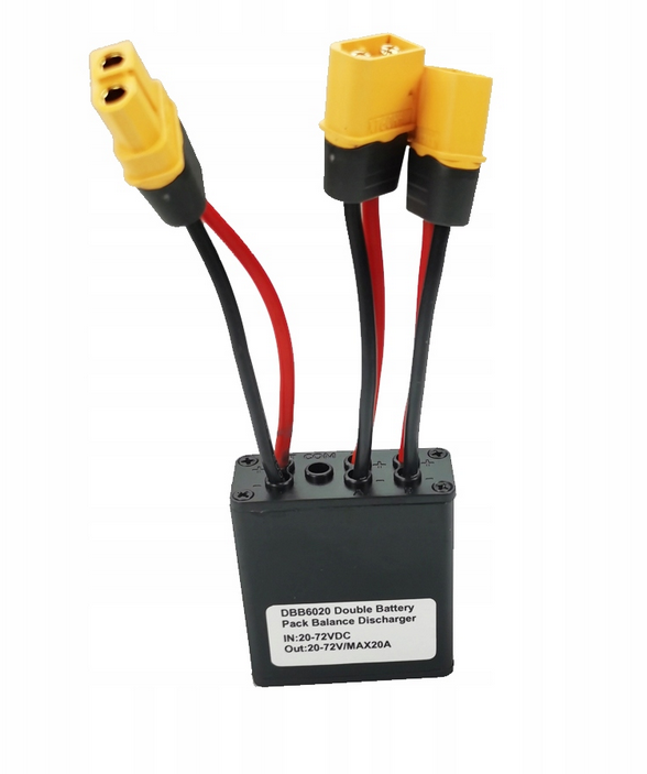

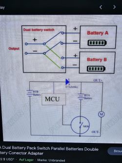

    Podepnę się tutaj bo tez chcę połączyć dwie baterie w hulajnodze aby zwiększyć zasięg. Baterie są identyczne a hulajnoga ma odzyskiwanie energi przy hamowaniu. Czy można do tego połączenia użyć urządzenia z postu wyżej ?
    Na stronie sprzedawcy na portalu aukcyjnym są takie obrazki:
    Połączenie 2 identycznych akumulatorów w hulajnogę - schemat, metoda równoległa Połączenie 2 identycznych akumulatorów w hulajnogę - schemat, metoda równoległa Połączenie 2 identycznych akumulatorów w hulajnogę - schemat, metoda równoległa Połączenie 2 identycznych akumulatorów w hulajnogę - schemat, metoda równoległa
  • #12 20512090
    jarroQ
    Biorąc pod uwagę schemat (mocno uproszczony) to zasada działania opiera się na porównaniu napięć dwóch baterii i spięcia ich razem gdy osiągną to samo napięcie.
    I tu albo jest błąd albo to tak dziwnie zrobili - bateria pierwsza (podstawowa) to bateria B.
    Nie jest natomiast tak jak niektórzy uważali, że urządzenie "przepina" baterię na drugą jak pierwsza się rozładuje.
  • #13 20512626
    jacek_76
    Czyli zrobi (w uproszczeniu) z dwóch baterii jedną, o dwa razy większej pojemności? A jak to się zachowa jak prąd poplynie z silnika do baterii ( z systemu odzyskiwania energii )?
    #14 20512657
    jarroQ
    Dioda Schottky uniemożliwi przepływ prądu do baterii B. Bateria A zacznie być ładowana tylko że w momencie wykrycia różnych napięć MCU może odłączyć baterię A i w ten sposób upali się sterownik silnika.
    Widać ten sprzęt nie jest stworzony pod system odzysku energii.
