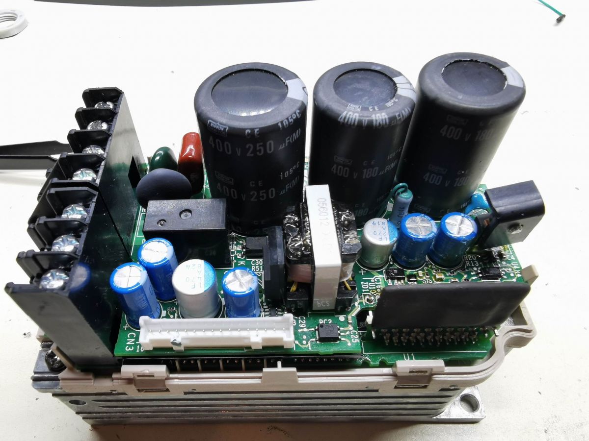

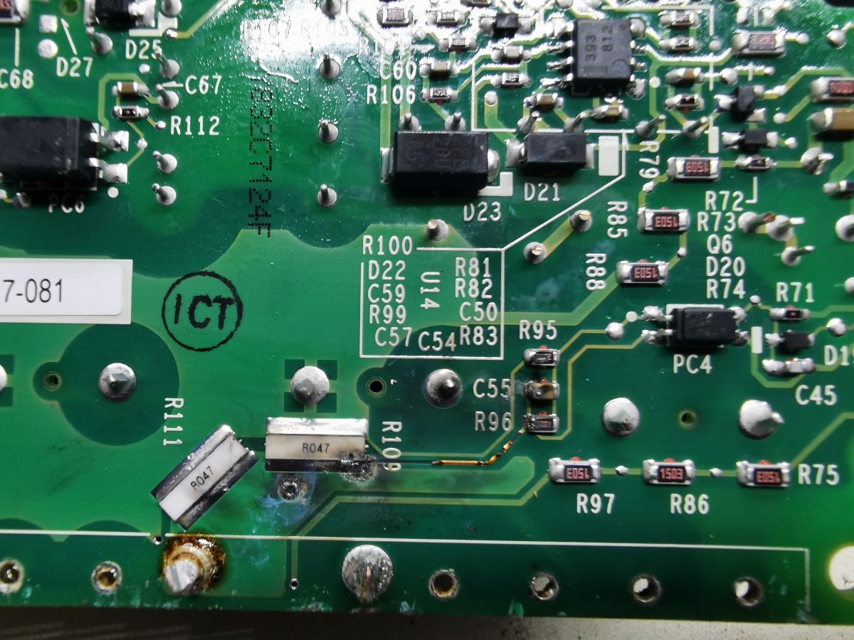

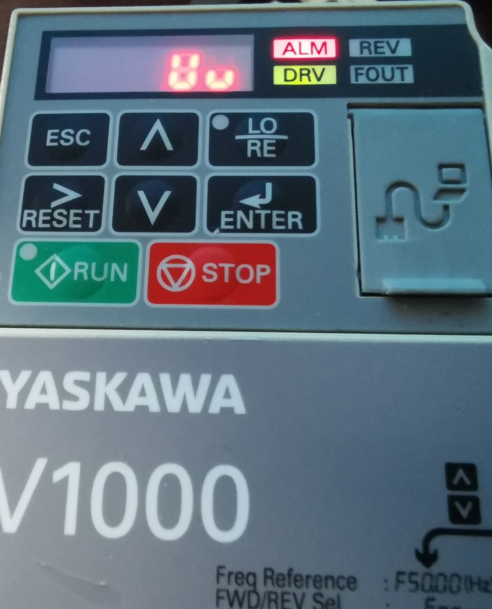

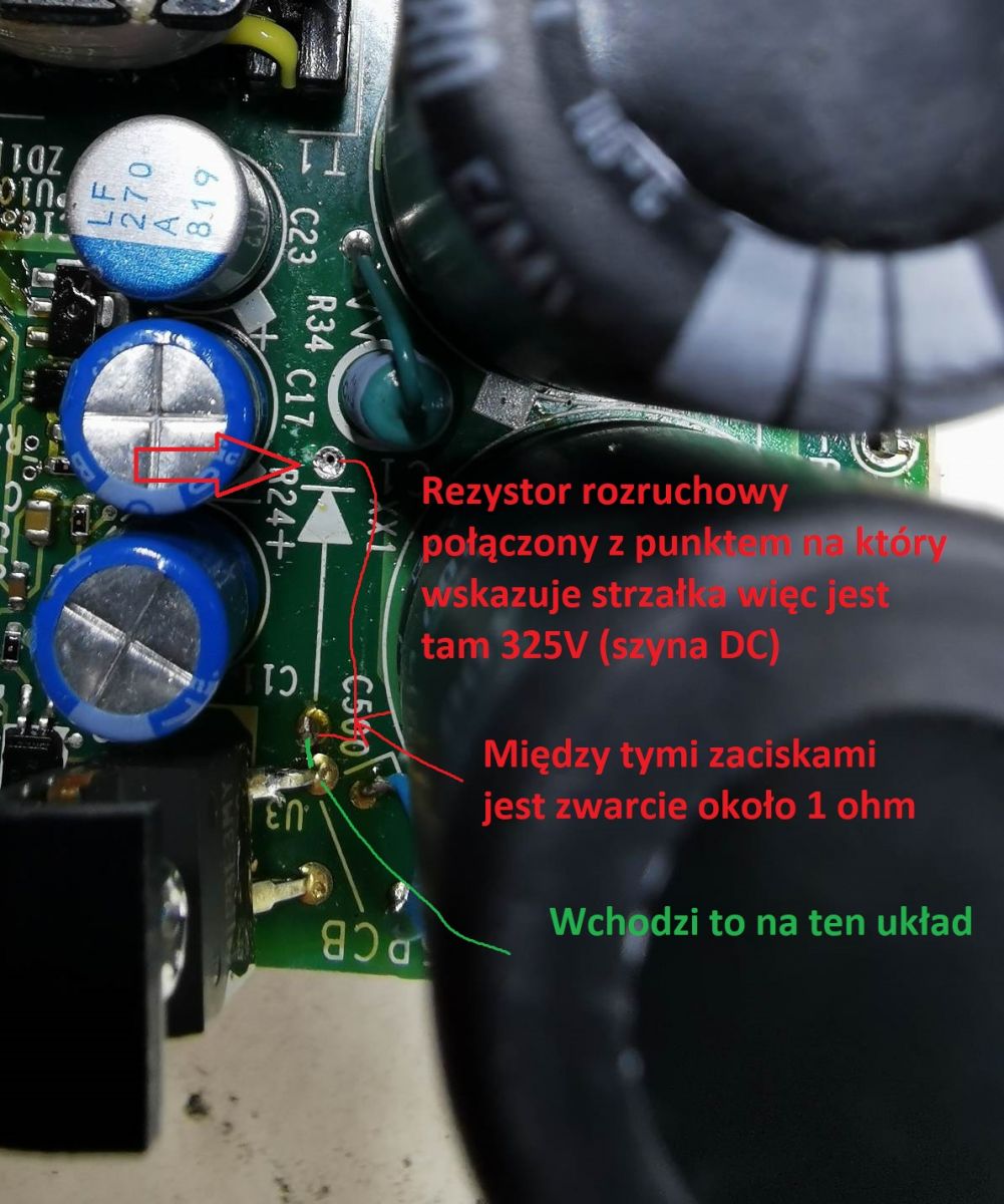

    Znaleziony falownik wyświetla błąd na początku u 50 a później uu (under voltage). Po wykonaniu pomiarów oraz rozebraniu falownika uszkodzony jest moduł IPM (moduł z tranzystorami i driverem) oraz bocznik plus kilka elementów pasywnych i transoptor. Wymieniłem uszkodzone elementy zmontowałem całość i nadal pokazuje ten sam błąd. Zastanawiam się w jaki sposób on realizuje pomiar napięcia na szynie DC?? I jak tu znaleźć usterkę.
    Chyba, że trzeba go jakoś zrestartować a on tylko pamięta poprzedni błąd, przed naprawą też tak pokazywał.

    Wymienione elementy na nowe + moduł IPM

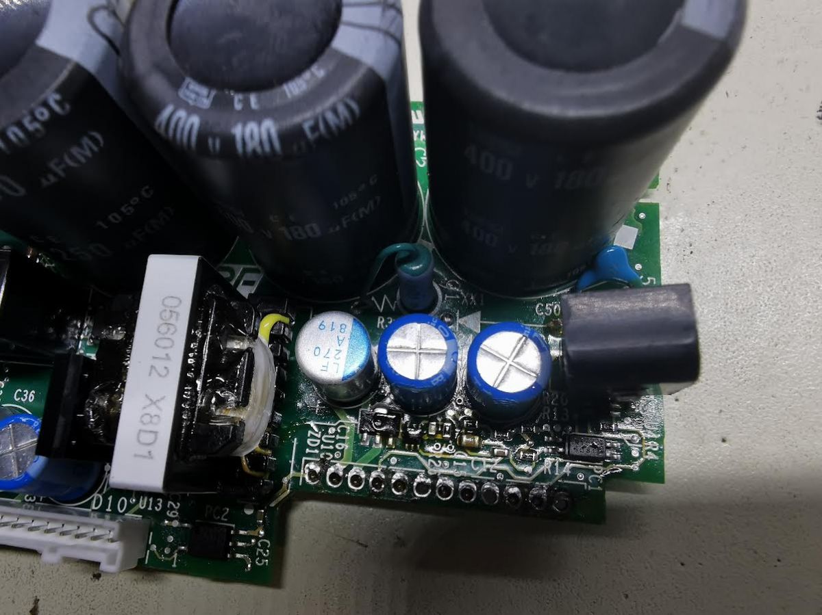

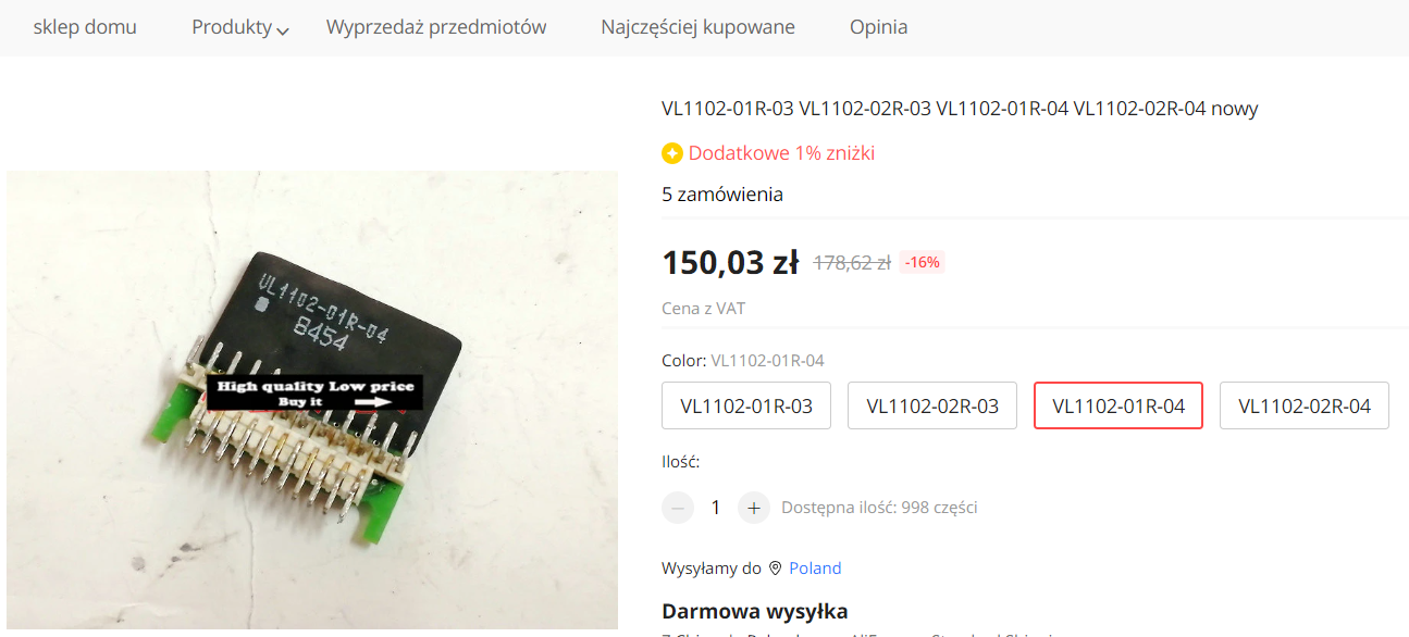

    Zastanawia mnie do czego służy ta czarna kostka jest do kupienia na aliexpress. Oznaczenie ul1102-01r-04

    @Pixelx Falowniki o tak małej mocy praktycznie nie opłaca się naprawiać. Chyba że dla własnej ciekawości, hobbystycznie.
    Błędy to albo kasuje się przyciskiem reset albo wyłącz/włączyć zasilanie.
    Mierzyłeś napięcie na szynie DC? Rezystor wstępnego ładowania kondensatorów i przekaźnik mostkujący rezystor sprawne?
    Czyli problem nadal jest fizycznie z tego wynika.
    Tak to dla siebie naprawiam tylko i wyłącznie.
    Tak na szynie 325V. Rezystor sprawny, ale nie słyszałem, żeby przekaźnik się załączył. Podczas naprawy wymontowałem przekaźnik i sprawdziłem czy załącza się zasilaczem oraz czy zwiera styki. Więc fizycznie jest sprawny.

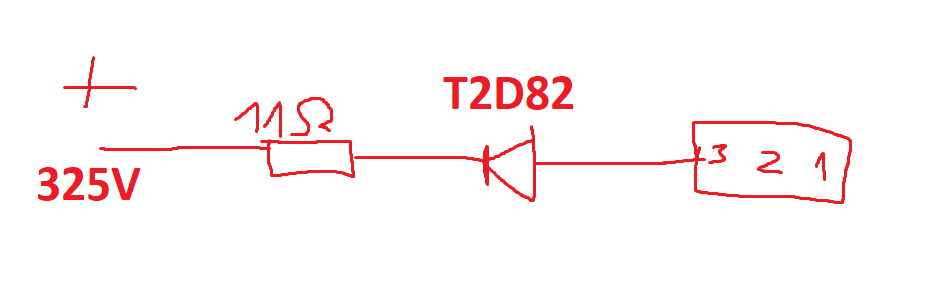

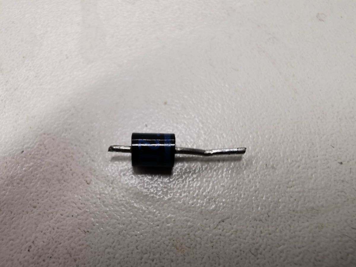

    Znalazłem diode, ale nie wiem co to za rodzaj diody (zenera, prostownicza itp) oznaczenie T2D82. Nie ma spadku napięcia w żadną stronę. Mierząc ją w obwodzie między A i K było zwarcie dlatego ją wymontowałem. Okazało się, że nie ma wcale spadku napięcia a zwarcie jest nadal na PCB.
    Wychodzi na to, że układ pomiarowy jest uszkodzony i po osiągnięciu odpowiedniego napięcia nie załącza przekaźnika.
    W sumie w 1 poście jest zdjęcie które pokazuje że jest 50V na szynie DC.

    Pytanie teraz gdzie jest on realizowany. Ciągle zastanawia mnie ten układ ,,czarna kostka" ul1102-01r-04

    Widać,że układ pomiarowy jakoś działa ale pewnie przekłamuje może jest zawarty w tej hybrydzie rozumiem ,że na szynie masz 325V a pokazuje 50V.
  • #7 20401314
    Pixelx

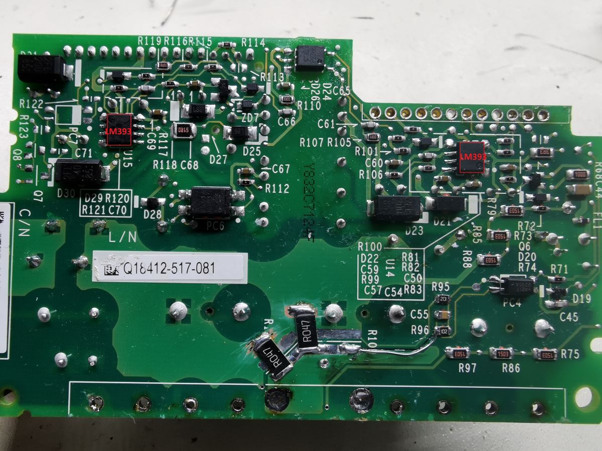

    Tak na szynie jest 325V. To co proponujecie kupić tą hybrydę? Zanim wymieniłem elementy od układu pomiaru prądu + IPM to był ten sam błąd i u50 też pokazywał.
    I dlaczego to nazywa się hybryda?
    Zdemontowałem układ i są dwa komparatory LM393, ciężko stwierdzić co i jak gdyż PCB ma 4 warstwy
    Naprawa falownika YASKAWA V1000: błąd u50, uu, wymiana modułu IPM, bocznika i elementów pasywnych
    Zwarcie na tej diodzie przy próbie zwarciowej powoduje nagrzewanie transformatora. Szukając ta dioda jest podłączona równolegle do cewki transformatora a ona jest od przetwornicy a przetwornica działa więc zakładam, że ta dioda jest sprawna

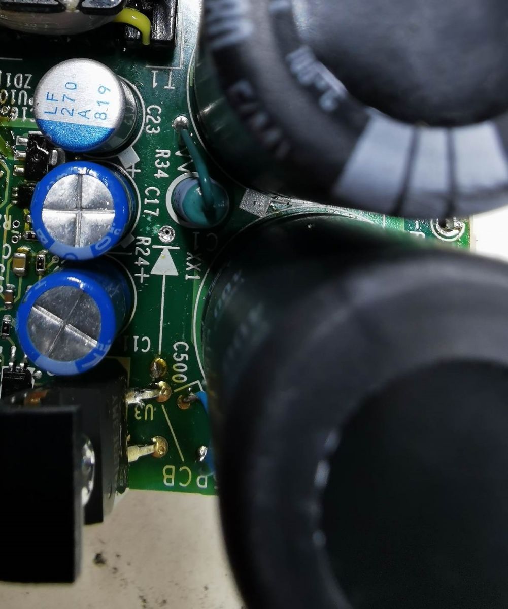

    Szukałem jak sterowany jest przekaźnik i sterowanie jest masą i bezpośrednio połączone z hybrydą bez żadnego tranzystora po drodze. Jeden koniec cewki bezpośrednio do hybrydy i tam pewnie jest jakiś tranzystor. A przekaźnik się nie załączał (nie było słychać)
    Hybyrda bierze stąd napięcie z tego dzielnika.
    Pytanie czy wymieniać także te komparatory LM393?
