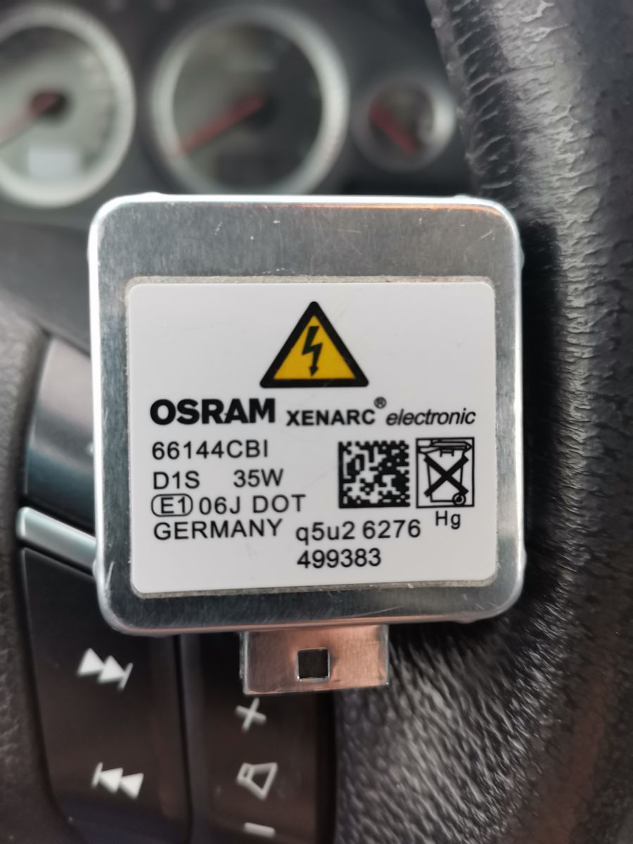

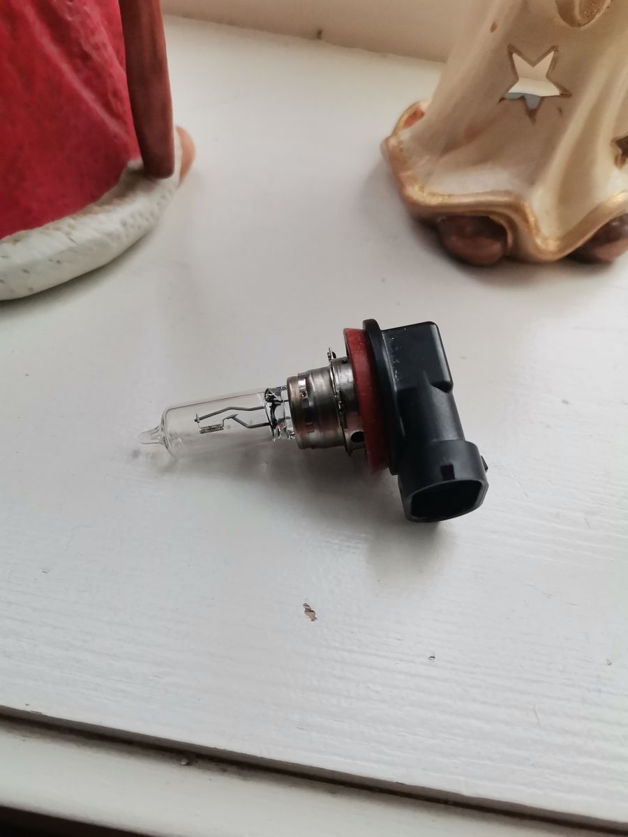

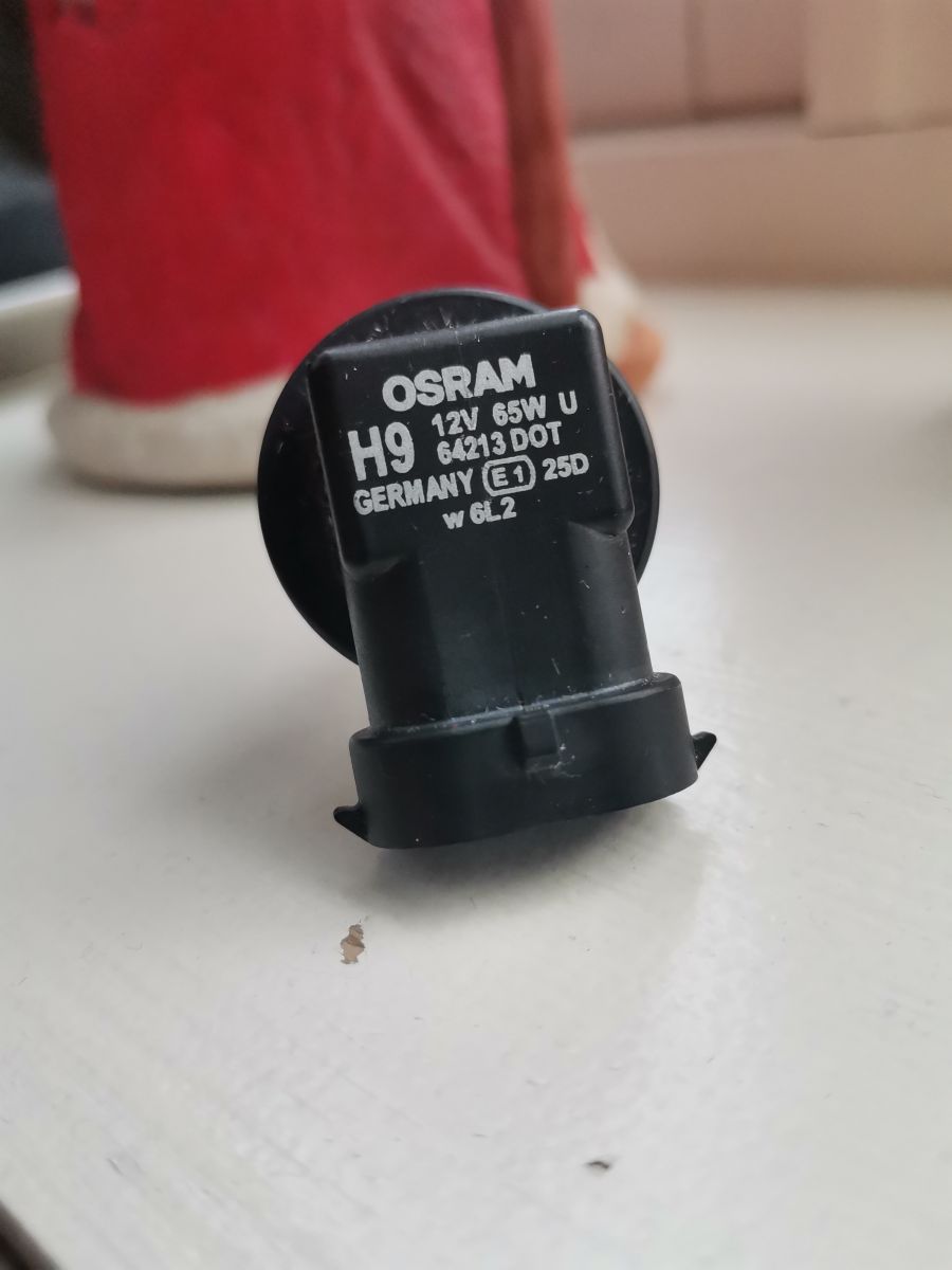

    Ale do rzeczy. Mam u siebie żarówki D1S, jako światła mijania, oraz H9 jako długie ( drogowe).
    Widzę, że są to zwykłe żarówki włóknowe. Czy warto je zamienić na ledy?
    Czy znacie takie żarówki,które dobrze świecą i ich przeżywalność jest spora?

    D1S to palnik a nie żarówka włóknowa. Nawet nie próbuj wkładać tam żarówek nawet ledowych bo zaraz spalisz przetwornice. Do długich też bym nie zakładał ledowych bo moim zdaniem to nie świeci jak powinno.

    Zostaw oryginalne i po problemie.
  • #6 20399428
    thomas48
    Z czym masz problem ? Kup takie jak tam są, tylko firmowe, mogą być osram, Philips albo jakieś inne, i masz spokój na kilka lat, a jeśli dalej słabo będzie świecić to już lampa szmelc.
