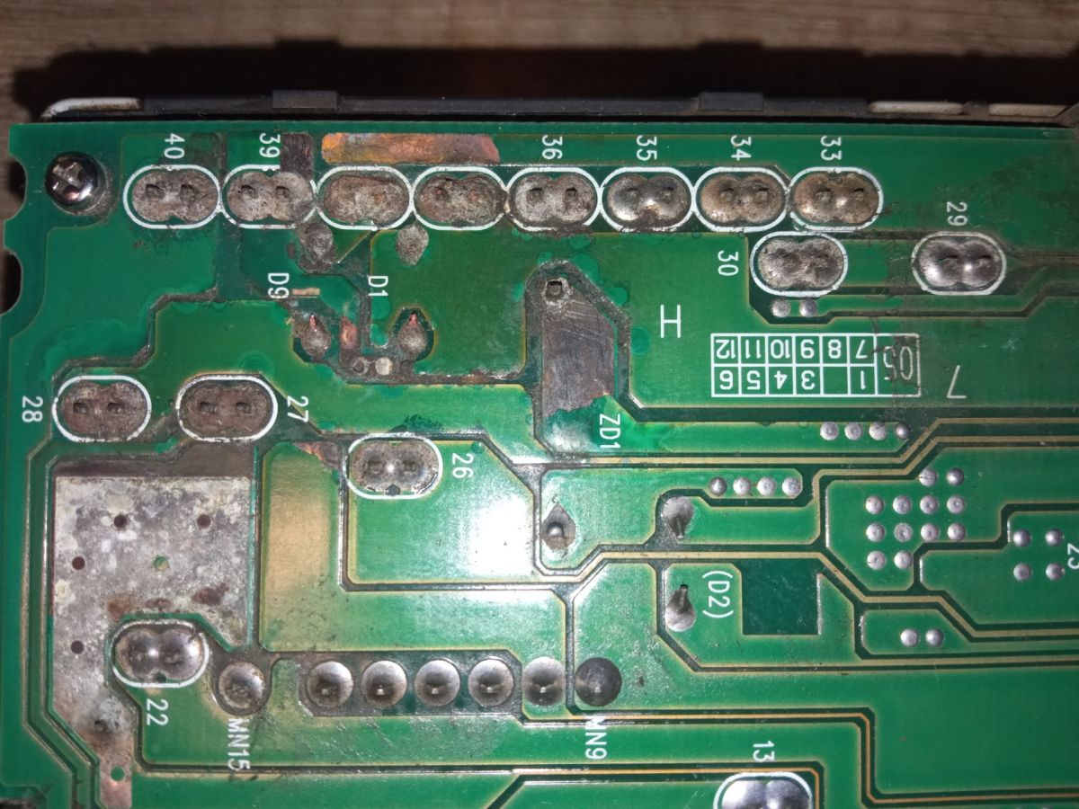

    Pacjent Clio 3 1.2 16v 2007
    Problem:
    - problem z odpaleniem ( czasami kreci 3 sek i przestaje)
    -jak zapali probl z zgaszeniem, wyciągasz kluczyk a on chodzi dalej
    -ciagle piszczenie z okolic przepustnicy
    -bledy poduszki pasażera
    -nagle rozładowany akumulator (dobry sprawdzony przez fachowca)
    Po wyjęciu moduł wygląda tak
    Czy uda się naprawić moduł UPC? Renault Clio III 1.2 16V.
    Był zalany w jednym rogu i teraz pytanie:
    Jest szansa to naprawić czy szukać nowego, używanego??
    Grzesiek

    One są właśnie w tym module który był częściowo zalany.
    Bardziej chodzi mi o to czy jest sens go reanimować, czy uszkodzenia nie są za duże??

    To jest do uratowania tylko czy to jest sens. Sprawdź gniazda i wtyczki tam gdzie jest can.

    A jakież tu masz uszkodzenia. Na początek delikatnie szczoteczką drucianą usuwasz ten szary syf. Potem wszystkie "zainfekowane" luty odnawiasz przez lutowanie ze specjalną chemią.
    To jest dopiero początek choroby i łatwo wyleczyć.
