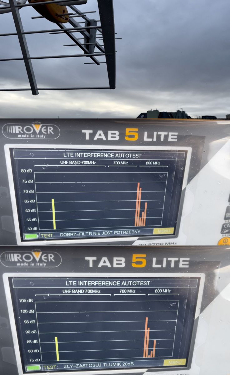

    Skoro MRSerwis został tu wspomniany, oto pomiary 4G LTE z Poznania na super Televes DAT Boss TFORCE LTE700 - 149921 - tryb pasywny, a następnie aktywny:
    Wybór anteny, wzmacniacza i filtra do DVB-T2 dla lokalizacji Boćki (17-111), 142m n.p.m.
    Nie mówiąc już o problemach z echem z dokanałówek dla mux-3, który nadal działa w T i z dużo solidniejszą modulacją. itd. itp.
    Do instalacji przy obecnym standardzie bezpieczna jest osobna porządna antena na UHF i taka sama na VHF, do tego dobra zwrotnica i bardzo wysokiej jakości filtr LTE G.
    Wszystko inne to niepewność. A wszystko co jest zbyt uniwersalne zazwyczaj jest do kitu :-)
