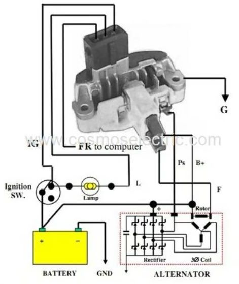

    Witam, potrzebuje podnieść napięcie ładowania w regulatorze Bosch z stykiem IG (zapłon ter.15) oznaczanym też przez producentów zamiennych jako sense (tu jest niezgodność). Przy tym typie regulatora nie mam jak zastosować rozwiązania z diodą przy zacisku masy już opisanego na forum z powodu konstrukcji i wątpliwości na którym styku jest pobierany sygnał "sense" do ustalenia napięcia. Mam możliwość wstawienia diody szeregowo od strony B+ lub od IG. Nie mogę znaleźć informacji czy terminal IG pełni funkcję również pomiaru napięcia "S" Poniżej schemat i przykład regulatora o, którym mowa. Regulatory alt. Bosch - Podniesienie napięcia ładowania w regulatorach z terminalem IG
    Regulator to BOSCH 1197311506 i pokrewne występujące w VW Phaeton, BMW E38, E39, E46, zamiennik AS-PL ARE0010
    Czy ktoś ma informację czy ten regulator pobiera napięcie odniesienia z B+ czy IG ?
    Czy wstawienie diody pod B+ nie spowoduje problemów przy możliwym wyposażeniu w terminal sense? oraz zastanawia mnie pobór prądu przez regulator, wirnik sterowany masą, alternator o mocy 140A

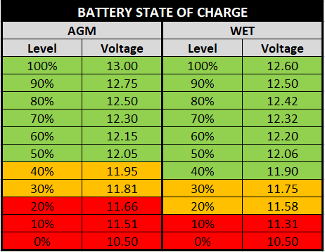

    Powodem kombinowania jest ładowanie (zadane) 14.3v a na aku 14.2 (w bagażniku bo mowa o BMW) i jest to za mało do aku AGM Optima, wzmacniacza i okazyjnej jazdy. Mimo dłuższej trasy uzyskałem max naładowanie 12.5V co jak na agm to za mało.

    Jak "dołożę do pieca" to ten wzmacniacz potrafi 50A pobierać i tak wiem, że jest ciężarem dlatego spróbowałem jazdy z wyłączonym. Efekty nie są zbyt duże bo wtedy rekordowe naładowanie to 12.6V (oczywiście mówię tu o naładowaniu aku a nie o ładowaniu alternatora, sprawdzone kilka godzin po jeździe), podczas pracy wzmacniacza mam 13.8-14.1V ładowania, a przy wzmacniacz+wszelakie bajery 13.6-13.8V
    Akumulator przetestowany analizatorem bdb. stan, Lecz po naładowaniu prostownikiem (14.7V 5A) napięcie naładowanego wynosi 12.9-13V a tyle nigdy nie osiągnąłem w samochodzie. Takie same aku (AGM) są w nowszych modelach ładowane 14.8V a w spoczynku mają właśnie 13 i to samo potwierdza datasheet Optimy dlatego kombinuje z napięciem ładowania.
    Czyli prawidłowo.
  • #12 20408241
    quaczuq
    Niestety nie w tym przypadku, te 12.6 to za mało na AGM i samochody z fabrycznym AGM ładują do 13V. To samo potwierdzone w chłodnictwie w agregatach z dieslem i optimą na pokładzie.

    Dlatego szukam informacji żeby dopasować napięcie do nowszego i lepszego typu akumulatora.
    Raczej B+ daje napięcie odniesienia. Na jednym "języczku" jest B+ i to bym zostawił na szczotkę a diodę wstawić do wejscia regulatora przecinając mostek
    Na IGN z tego co pamiętam jest bezpiecznik. To wtedy łatwo sprawdzić dając diode w miejsce bezpiecznika i zmierzyć czy podniesie ładowanie. Ale raczej obstawiam B+.

    Dokładnie tak jest, na ign jest bezpiecznik 10a i zasila on też kilka innych rzeczy. Zacznę od tej strony, jak się nie uda to wyjmuję alternator i daje w szereg z B+. Jedynie gdzie mam obawę to moc diody a raczej pobór prądu przez regulator, ten regulator ma w sobie sporo elektroniki i wirnik też jest konkretny. Nie ma tu osobnego bezpiecznika a nie mam zbytnio jak tego zmierzyć przed dobraniem diody. Myślisz że dioda 8A wystarczy?

    Na szczotkę zostaw plus jak był a diodę daj od szczotki do wnętrza regulatora. Sterowanie jest masą czyli duży prąd wirnika pominie diodę a regulator zobaczy niższe napięcie.Chyba da się to mechanicznie porządnie zrobić i zadziała zgodnie z oczekiwaniami. Myślę że 5A dioda aż nadto wystarczy.

    Dziękuję bardzo, pomyliłem się z tym, że przez diodę popłynie prąd wirnika. Jest miejsce i to dobre tylko poszukam odpowiedniej diody. Regulatory alt. Bosch - Podniesienie napięcia ładowania w regulatorach z terminalem IG
    Dam znać czy zadziałało po IG czy zmodyfikowałem regulator :D
