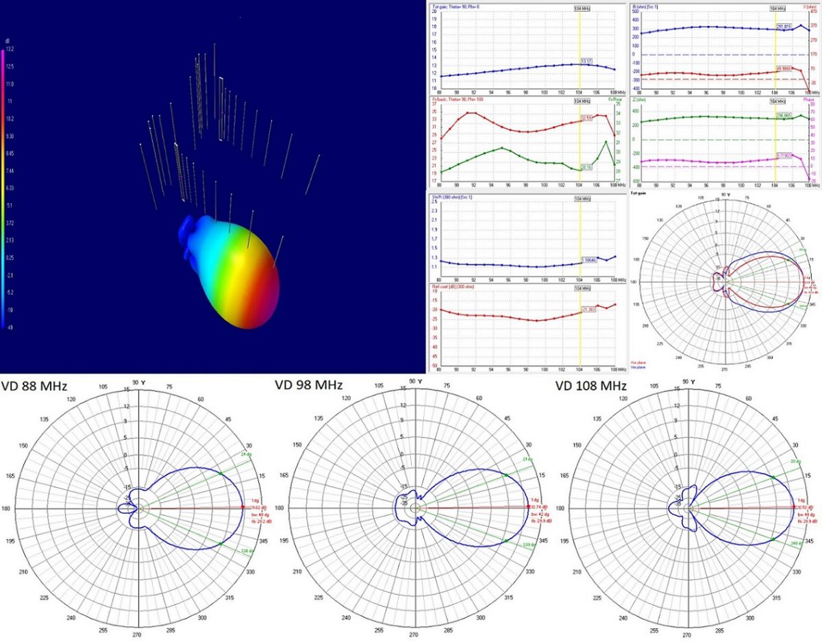

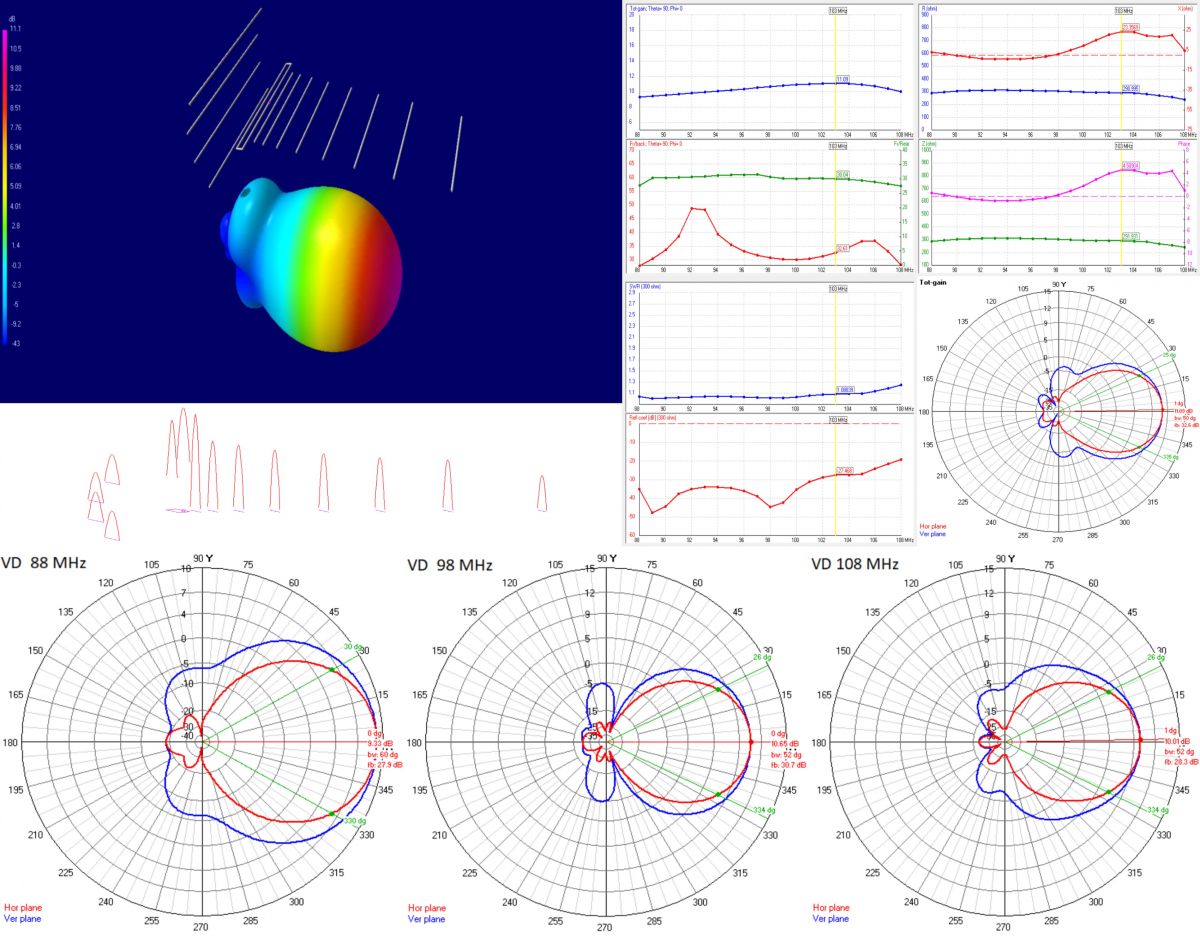

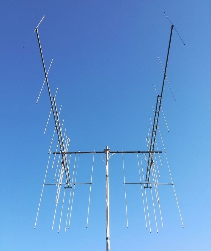

    Nie krępuj się użyć 3-elementowego.
    Jego kąt promieniowania w polaryzacji pionowej jest tak duży, że dla Ciebie nie ma to sensu. W porównaniu z samym dipolem zyskasz co najmniej 4 dB, co będzie zauważalne na C/N. Ponadto metal w barierce nie zdegraduje jego SWR tak bardzo jak przy osobnym dipolu, czemu częściowo zapobiega reflektor. W Polsce nie można kupić żadnej "mocnej" anteny kierunkowej na FM, a tym bardziej w polaryzacji pionowej. Nawet antena 3-metrowa dla FM ma kąt promieniowania ponad 60 stopni w polaryzacji pionowej.
    Antena kierunkowa FM w lokalizacji z przeszkodami - czy to ma sens?
    Nawet przy zastosowaniu dwóch 3,5 metrowych anten w synfazie, kąt promieniowania w polaryzacji pionowej wynosi około 40 stopni :-)
    Antena kierunkowa FM w lokalizacji z przeszkodami - czy to ma sens? Antena kierunkowa FM w lokalizacji z przeszkodami - czy to ma sens?

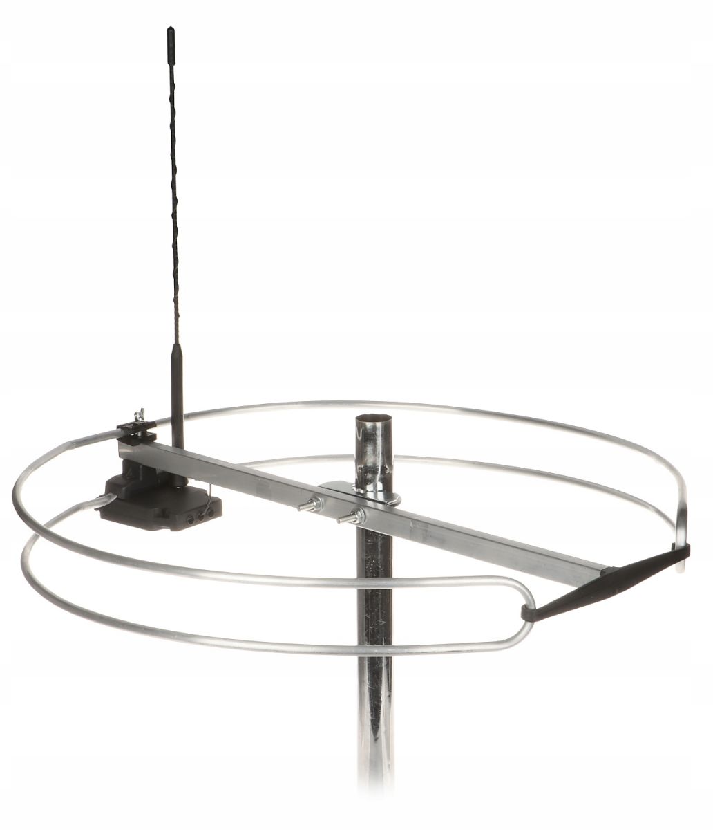

    Ja bym zaczął od takiej anteny.
  • #5 20410284
    irekr
    Nie w przypadku Warszawy i okolic. Wszystkie stacje nadają w polaryzacji PIONOWEJ. Na polaryzacji poziomej odbierany jest głównie "śmietnik" z pobliskich jednostek wojskowych.
  • #6 20410304
    xmux
    Tego nawet nie można nazwać anteną, w życiu nie widziałem czegoś gorszego, podłączając kawałek pionowego drutu bezpośrednio do dipola impedancja całej "anteny" idzie do dupy :-)
