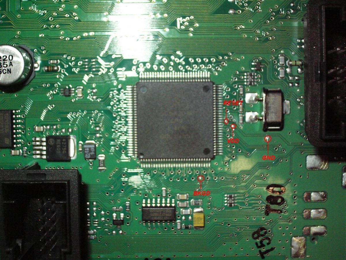

    Witam serdecznie Fiat Panda. Komputer body Siemens S118578020, procesor mc9s12dg128.
    Czy ktoś mógłby pomóc w identyfikacji pinów do wlutowaniu programatorem UPA V1.3?
    Znalazłem na YT film z którego załączam zdjęcie, ale jest niewyraźne. Jest na nim 5 przewodow, Manila UPA mówi o 4, jak zebrać to do kupy?
    Zależy mi ponieważ chcę zamienić swój komputer '020 na model z wyższego wyposażenia '030 który obsługuje pilota zdalnego sterowania i chciałbym przegrać wsad pamięci żeby włożyć Plug&Play
    Mam nadzieję, że ktoś pomoże.

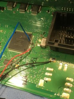

    Sprawdzę za chwilę , nie dawno robiłem taki sam Body komputer.
    Jest
    Fiat Panda: Pinout dla BCU Siemens S118578020 z mc9s12dg128 i programatorem UPA V1.3 Fiat Panda: Pinout dla BCU Siemens S118578020 z mc9s12dg128 i programatorem UPA V1.3

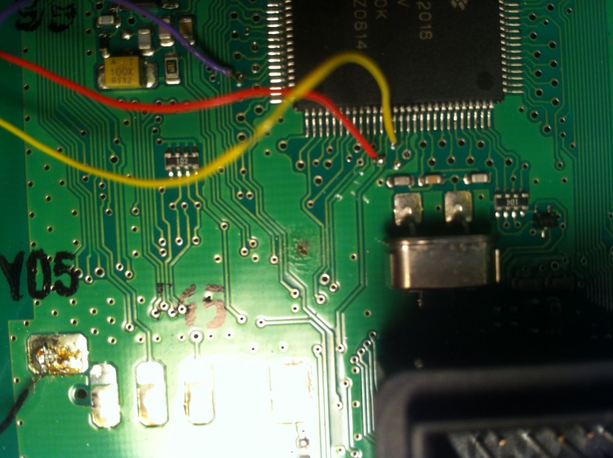

    Kolory kabli na 1 zdjęciu nie są z programatora UPA.
    Tu masz z UPA tylko zamiast szarego kabla "komunikacja" ma być zielony z oryginalnej przejściówki do UPA
