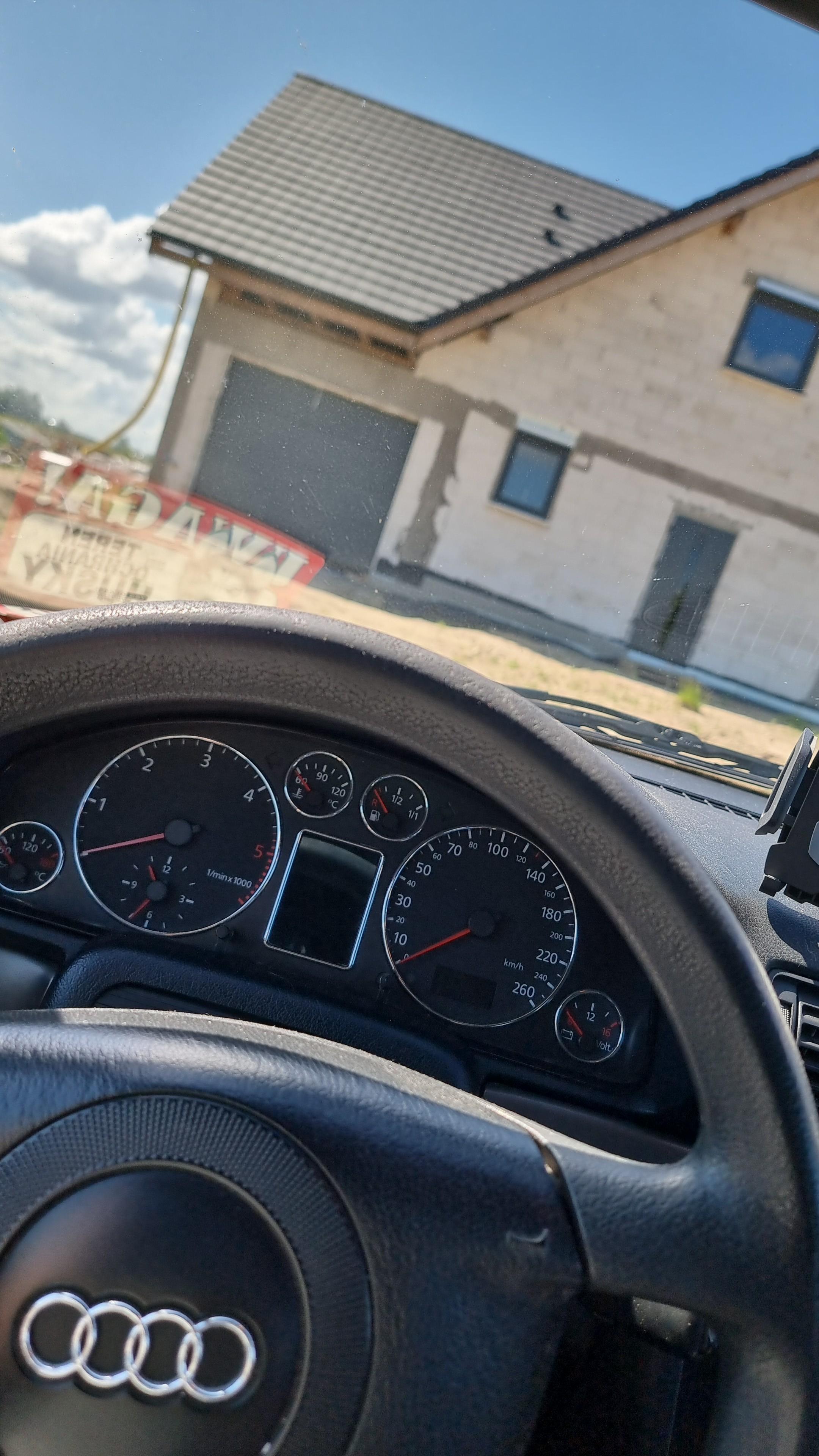

    UCY 7400
    Podstawowe pytanie, jakie masz zegary? Zegarek cyfrowy czy analogowy? Jak cyfrowy to Jaeger czy VDO?

    1999 to raczej na pewno cyfrowy ale niech autorka sie wypowie. Ostatnie analogowe były bodajże do 1998 i miały cyferki a te pierwsze same kreski na zegaku. Tak mi się zdaje

    jagodatkaczyk94
    Poziom 6  
    A co do firmy to nie wiem 😬 może zdjęcie Ci pomoże

    Jagoda czasem liczniki vdo miały napis między prędkościomierzem a obrotomierzem taki mało widoczny jakby odlany z tego plastiku czarnego co obudowa. Ja przynajmniej takie widziałem. To tak bez wyciągania. Może u Ciebie też tak będzie zerknij sobie.

    UCY 7400
    Generalnie według mnie winne są zegary. Miałem taki przypadek jak opisujesz i dodatkowo czasami gasły w trakcie jazdy. Nie opłacało się bawić w szukanie przyczyny i zostały wymienione
    Czarek O. napisał:
    A widzisz to nie wiedziałem myślałem że do końca 98 tylko były.
    Tylko przedlifty miały ten napis
    Według mnie autor ma uk-nsi o ile dobrze widzę na foto

    UCY 7400
    Czarek O. napisał:
    Jeśli to Jaeger to nawet nie ma co rozbierać tylko szukać vdo. Tylko od a4 z fisem sprawnym ciężko znaleźć za rozsądne pieniądze dlatego ja mam od A6
    Jaeger nie robił z analogowym zegarkiem. Jeżeli wskazówka obrotomierza i prędkościomierza ma kółeczek podtrzymujący je w dolnej pozycji to będą to uk-nsi jak nie to VDO
