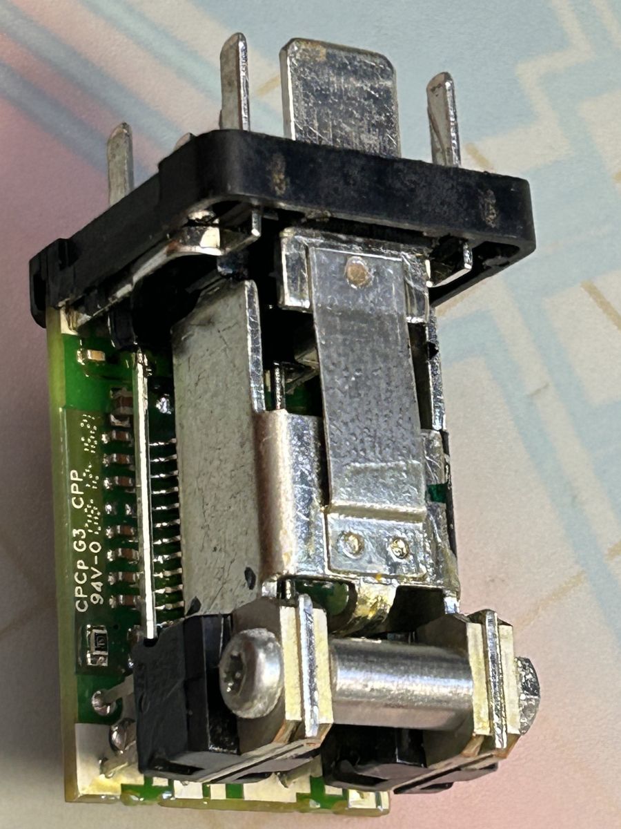

  • #19 20428852
    tomasz_a
    A może istotny jest moment dokręcania świec ?
  • #20 20428902
    jarroQ
    Nie. Jak za mocno dokręcisz najwyżej się urwie. Ma być 18Nm czyli "tylko tylko" :D. Bez żadnej grzechotki zwykłym kluczem trzpieniowym ręcznym - dokręcasz jedną ręką.

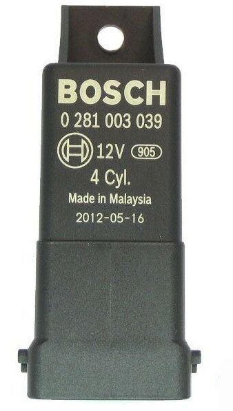

  • #21 20429353
    ociz
    tomasz_a napisał:
    Ciekawe jakby to się zachowywało przy module 7V, a świecach 4,4V?
    Świece spalone po około 2 tygodniach. Wiem bo miałem takiego co ciągle świece wymieniali i ciągle uparcie wkładali 4.4V zamiast 7V.
    Moduły różnią się czasem pełnego wysterowania, dla 4.4 jeśli dobrze pamiętam było 1,8s a dla 7V coś ponad 2s.

    Skoro świece są dobrane prawidłowo według VIN (4,4 V). Może być tak że sterownik świec ktoś zamontował dla świec 7V. Dłuższy czas impulsu na świecach i świece padają. Ciekawe czy ECM rozróżnia podłączenie różnych 4,4 V/7 V sterowników świec?
