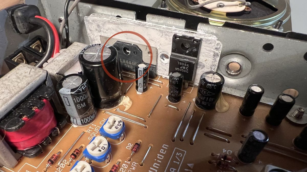

    Witam serdecznie.
    W ramach walki z nudą postanowiłem zajrzeć do swojego radia CB, które kilka lat temu podłączyłem do 24 V.
    W tej chwili radio po podłączeniu zasilania 12 V uruchamia się od razu, bez względu na pozycję potencjometru on/vol. Wyświetla nr kanału i reaguje na na jego zmianę. W głośniku cisza, nie reaguje na regulację potencjometrem vol. Po naciśnięciu PTT nośna jest, ale modulacji brak. Na innym radiu ustawionym na tym samym kanale słychać, że to uszkodzone radio przechodzi w stan nadawania, ale nie nic poza tym.
    Próbowałem podmienić tranzystor końcówki mocy i elementy, które zaznaczyłem na fotografii. Chyba stabilizator napięcia (nie jestem biegły w temacie), niestety bez efektu.
    Czy jest ktoś w stanie w prosty sposób coś podpowiedzieć? Co i jak sprawdzić?
    W których miejscach dokonać pomiarów? Zależy mi na tym radiu i chciałbym je sam naprawić.

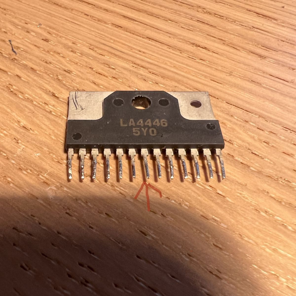

    Poziom 7  
    Podmieniłem wzmacniacz i audio wstało.
    Natomiast jest nadal problem z tym, że radio odpala zaraz po podaniu napięcia nawet jak jest wyłączone. Nadawania również brak, zapala się tylko czerwona dioda informująca o tym, ze radio przechodzi w stan nadawania natomiast modulacji brak.

    Natomiast zauważyłem, ze LA4446 dosyć mocno się grzeje.
    Modulacji podczas nadawania nadal brak.
  • #8 20402006
    Wawrzyniec
    Nie pamiętam dobrze tego radia bo z 10 lat nie robię z CB, ale sprawdź diodę modulacyjną. Jak ok, to może być uszkodzony transformator modulacyjny.
    Sprawdź czy na wyjściu LA jest połowa nap zasilającego. Sprawdź też elektrolity podłączone do LA, mogły wystrzelić, mieć zwarcie. Bądź co bądź napięcie mogło być dla nich za wysokie - chyba są na 16V.

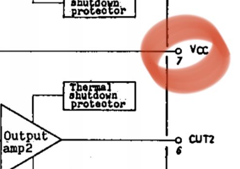

    Wyjście LA4446 to 7 pin tak ?
    Uniden PRO520XL - uszkodzenie po podłączeniu do 24 V: brak modulacji, cisza w głośniku Uniden PRO520XL - uszkodzenie po podłączeniu do 24 V: brak modulacji, cisza w głośniku
    Wiec patrząc na układ licząc od lewej :
    Jest tam 14V tyle co na zasilaniu

  • #12 20402537
    gumisie
    Sprawdź na pin. 6, oraz 8.
    Tam powinna występować połowa napięcia zasilania.

  • #13 20402551
    Reususer
    Poziom 7  
    Pin6 - 4,47V
    Pin8 - 4,29V
    Zastanawia mnie co jest przyczyna tego, ze pomiędzy masa na wejściu zasilania, a obudowa radia jest 13,5V?

    Nie daje mi tylko spokoju jeszcze grzejący się LA4446. Po kilku minutach pracy temperatura wzrasta do wartości ok. 50-60 st. Czy to jest normalne?
  • #18 20402884
    gumisie
    Nie jest to "normalne".
    Podkładka, tulejka zamontowana?
