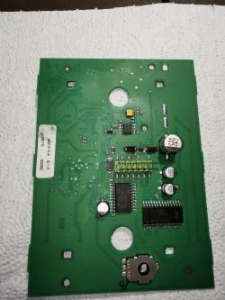

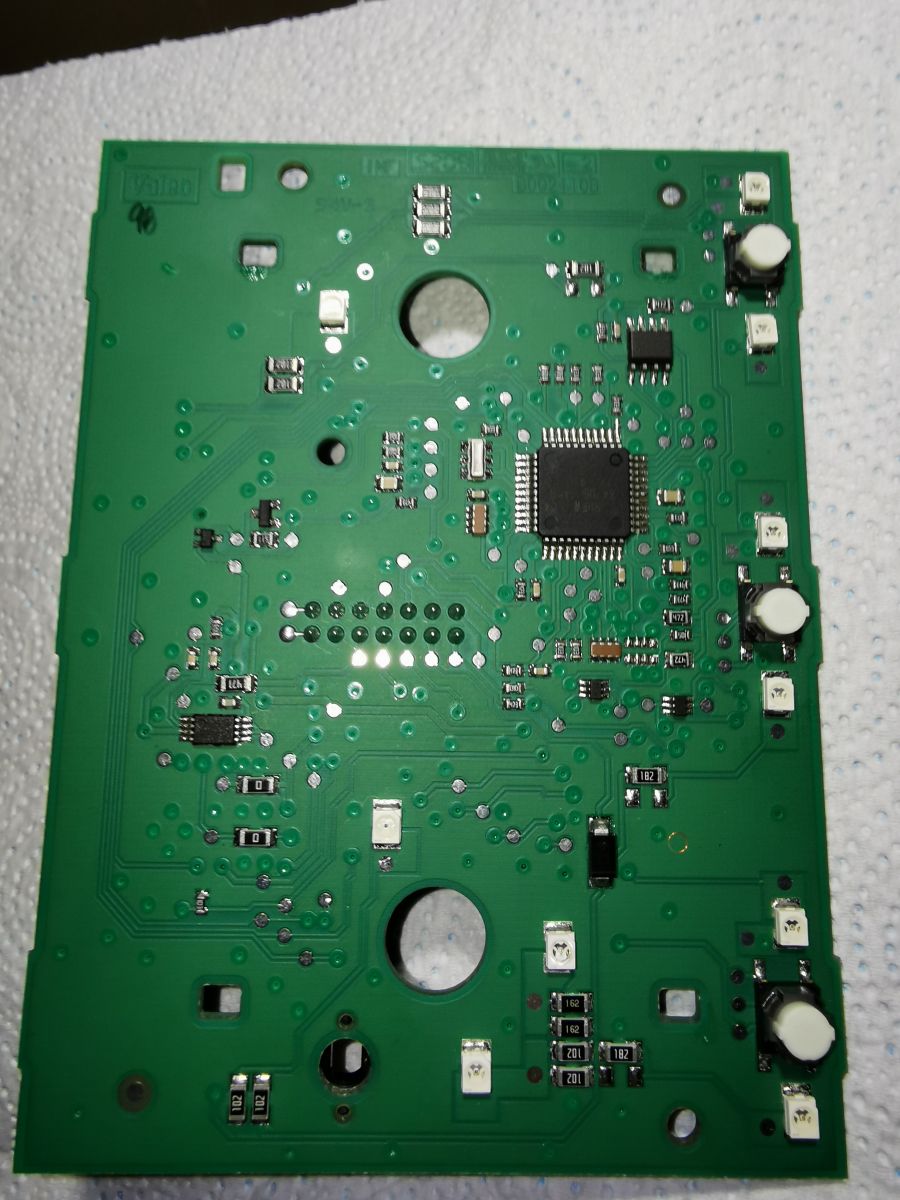

    1kazzikk
    VW T5 MULTIWAN panel sterowania klimatyzacji tył. Problem polega na tym że co jakiś czas uruchamiane są silniczki 3 szt , wymieniłem kondesatory elektrolityczne i diodę schottky Z007 była uszkodzona . Układ zasilam do testów z akumulatorków napięcia są w normie 12v i 5 v ( 4299G stabilizator 5v ) diody sprawdzone
