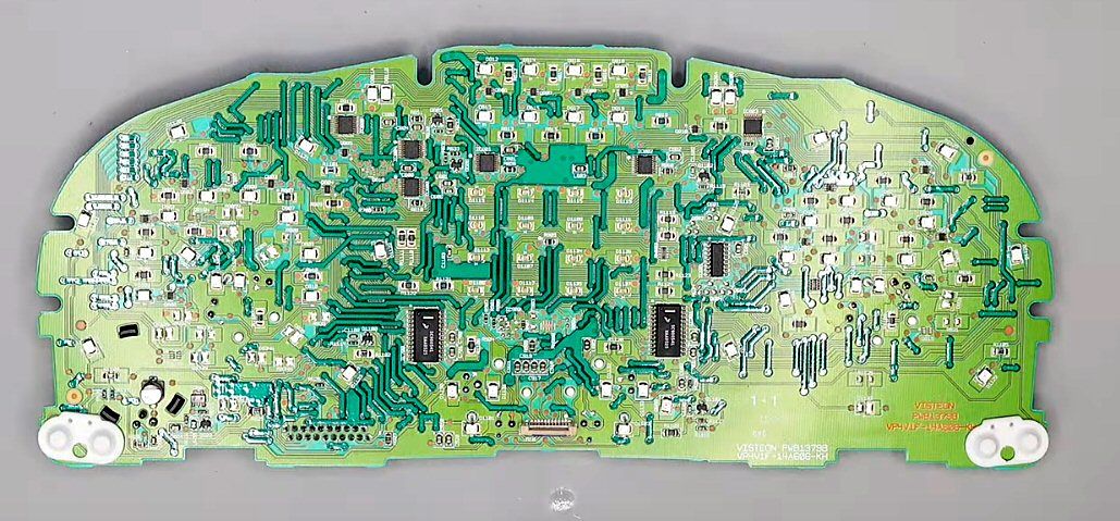

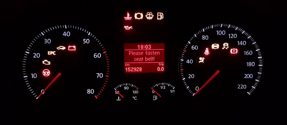

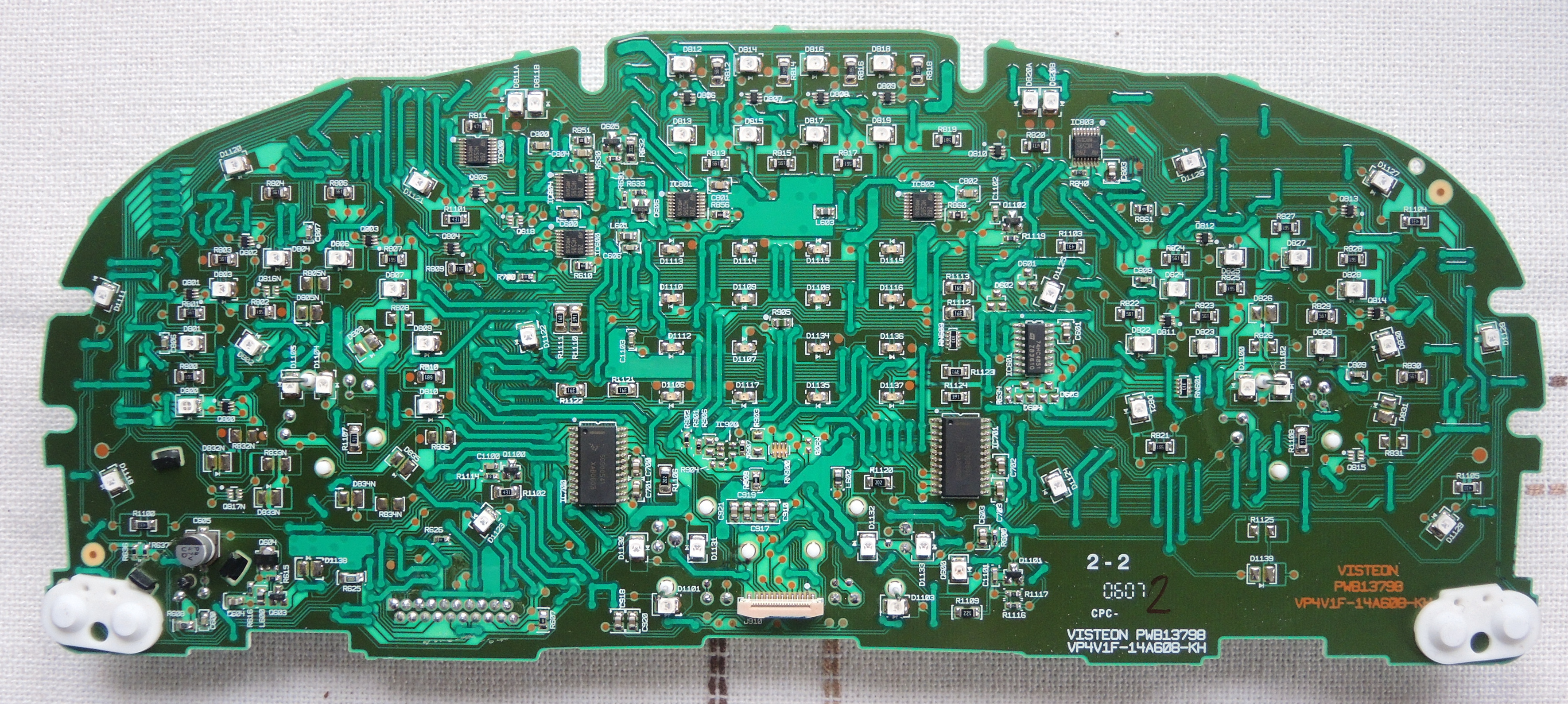

    Witam, Golf V 2006 1.4 16V, mam w nim licznik Visteon 1K0 920 863. W tym liczniku jest bardzo słabe niebieskie podswietlenie zegarów nawet jak pokrętło regulacji jest ustawione na max. Porównywałem z dwoma innymi autami i w nich jest tak samo. Czy jest możliwość rozjaśnienia tych zegarów o jakieś 30-40% ingerujac w tor zasilania czy zostaje tylko wymiana ledów na inne ?
    Dziękuję i pozdrawiam.

    Witam. Jak chcesz zaingerować w tor zasilania? Chcesz podnieść prąd na LEDy aby je zupełnie dobić? Wymieniaj LEDy na nowe. Po wymianie prawdopodobnie będziesz musiał zmniejszyć prąd bo obecnie produkowane LEDy przy tym samym prądzie świecą znacznie mocniej.

    Nie wiem jak w golfV ale w golf IV na PCB licznika wystarczyło zmienić rezystory od ledów

    Panowie na logikę. Skoro przy fabrycznych ustawieniach prądu diody po latach wypaliły się i osłabły to co da podniesienie prądu na te diody? Wygenerujecie więcej ciepła. LEDy będą świecić mocniej przez tydzień lub dwa a później padną, ewentualnie zaczną migać. Dwa razy będzie trzeba podchodzić do tematu.
    Ostatnio miałem licznik z SUPERB II na wymianę LED. Nie pamiętam jaki tam ustawiono fabrycznie prąd ale zawsze to okolice 15mA-20mA.
    Po wymianie musiałem zejść z prądem o połowę.

    Oryginalne LEDy były tak słabe, że przy 20mA dawały dużo mniej światła niż nowe przy 3mA, więc nie było sensu nic z tym robić. Założyłem LEDy OSRAM LW T67C-S2U1-5K8L-Z 392 mcd 120 ° 20 mA 3.2 V, nie trzeba było obniżać prądu, a efekt jest bardzo zadowalajacy. Dołączam fotki płytek bo one się nieco różnią od tych najczęściej spotykanych, może sie komuś przydadzą. Dziękuję kolegom za podpowiedzi i pozdrawiam.
