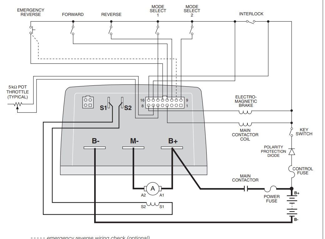

    Witam, posiadam 3 sterowniki takie jak w opisie, najprawdopodobniej wszystkie uszkodzone. Mój problem polega na tym że po podaniu napięcia z zasilacza 24V na zaciski B- oraz B+ jest brak reakcji zasilacza, nie mruga dioda, jedynie podczas podania napięcia lądują się kondensatory główne, napięcie wchodzi na płytkę sterująca, brak jest napięć dla układów, pobór wynosi 0mA. Szukałem w instrukcji informacji o tym że trzeba zewrzeć któryś z pinów, lecz nic nie znalazłem. Czy może się mylę i trzeba coś zewrzeć?
    Dla sprawdzenia procesora i innych układów wlutowalem się w zasilanie układu LM i po podaniu 12V sterownik wstaje i nawet dioda mruga. Jeżeli ktoś posiada schemat to z chęcią bym też przygarnął.

    Nie pamiętam dokładnie na, który pin ale trzeba podać jeszcze zasilanie na jeden z pinów białej kostki. Poszukaj schematu w sieci i tam jest wszystko rozrysowane.

    Pin 15 i 16

    Dzięki za podpowiedź, po podaniu napięcia zasilania na pin 16 sterownik ożył i dioda wydusiła z siebie kody błędów. 2 sterowniki mają błędy 4.2 czyli overvoltage. Jednak ten problem występuje tylko wtedy kiedy podam napięcie wyższe np 31V, przy napięciu 24 dioda miga normalnie bez błędów.
    3 sterownik ma dziwny komunikat, dioda mignie 2 razy szybko i tak w kółko, jak mniemam jest to niezidentyfikowany błąd (lub to błąd 2.2 emergency reverse circuit check fault?). Postaram się coś wykminić, jeżeli uda się coś ogarnąć to będę informował na bieżąco
