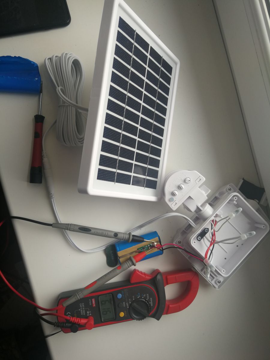

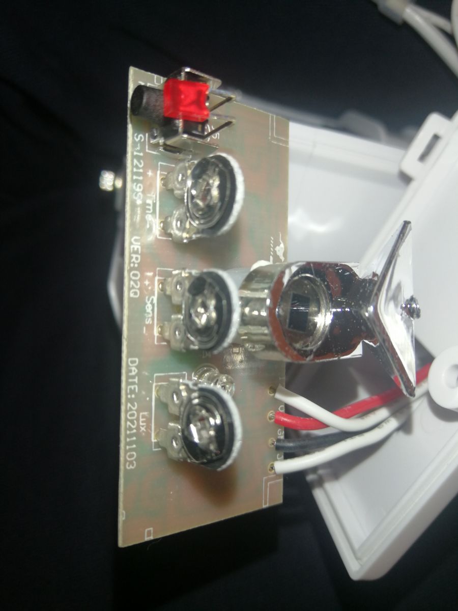

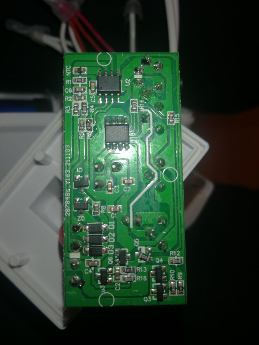

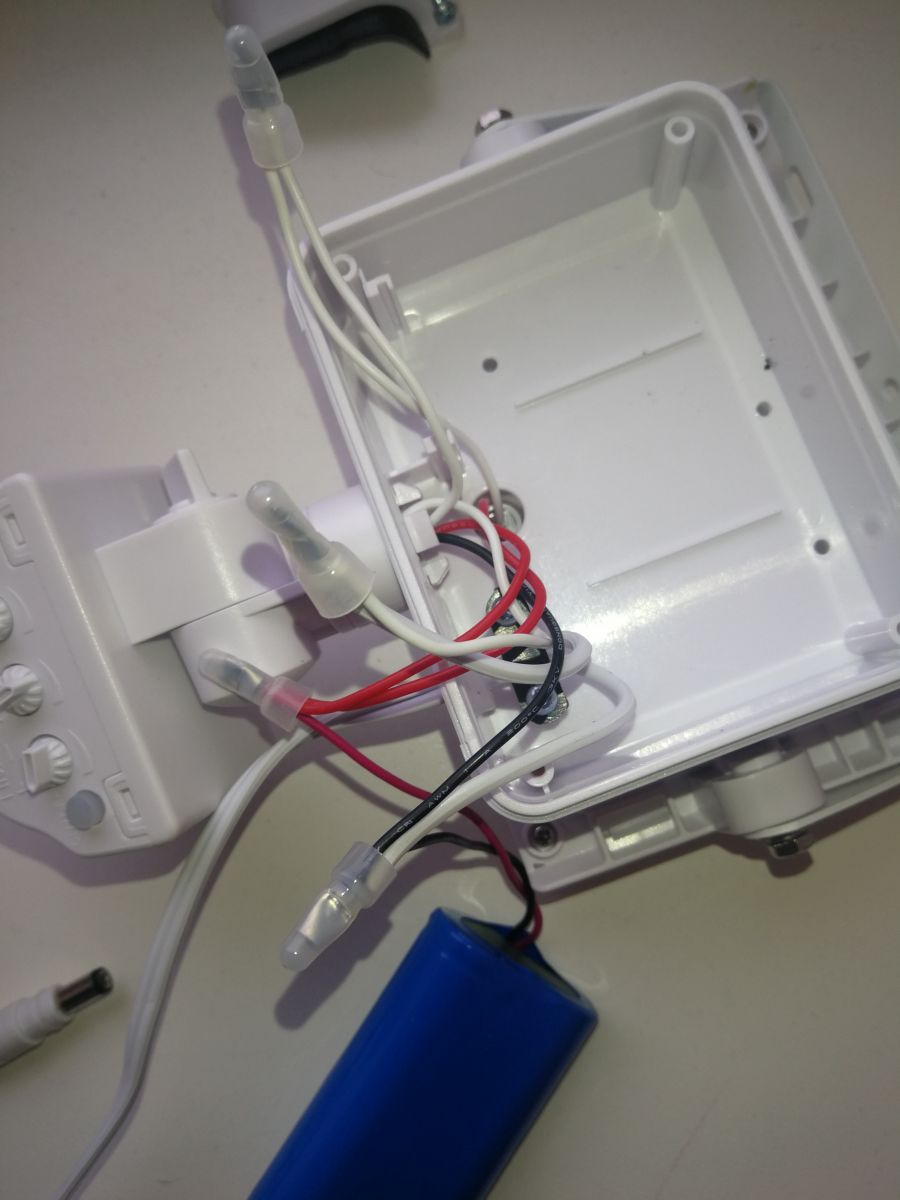

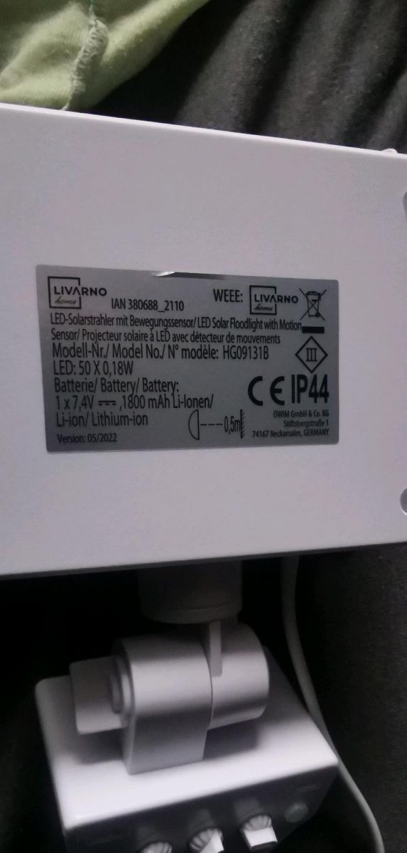

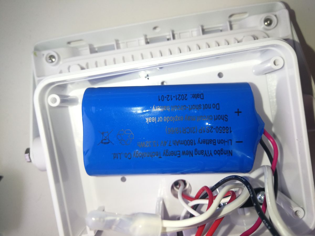

    Mój problem polega na tym, że dostałem halogen solarny po reklamacji (nowy), po podłączeniu wszystkiego włącznik świecił na czerwono. Po paru godzina włącznik przestał się świecić i halogen się nie załącza (poprzednia też tak samo się zachowywała). Jak wszystko rozkręciłem i pomierzyłem to solar daje 5-9 V, to zależy jakie światło, ale zauważyłem, że bateria (akumulator) pokazuje zero, jak by nie była ładowana przez solar. Przed płytką z czujnikiem ruchu pokazuje normalne parametry, ale już za płytką pokazuje znikome 00,5 mV - 01,1 mV jak by układ na płytce był uszkodzony.
    Może ktoś zakupił ten halogen, lub spotkał się z tym problemem i mi podpowie co można z nim zrobić. Dużo nie dałem, na Black Friday 25 zł, jak patrzyłem, to więcej kosztuje akumulator, ale szkoda by wyrzucić, może da się to jeszcze uratować.

    Może być tak że układ ładowania nie wykrywa akumulatora bo ten ma 0V i nie próbuje ładować.
    Naładowałbym akumulator i zobaczył wtedy co będzie się działo.

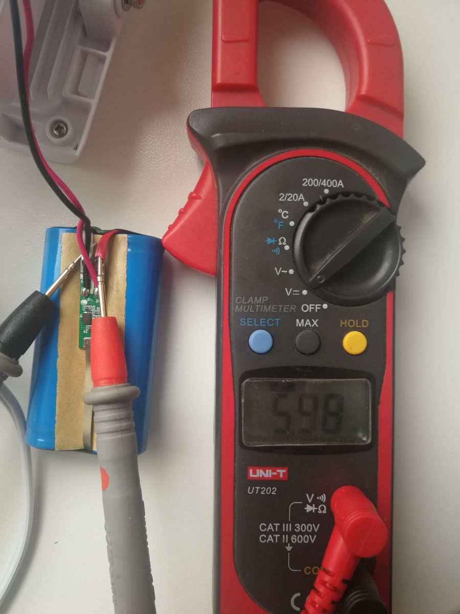

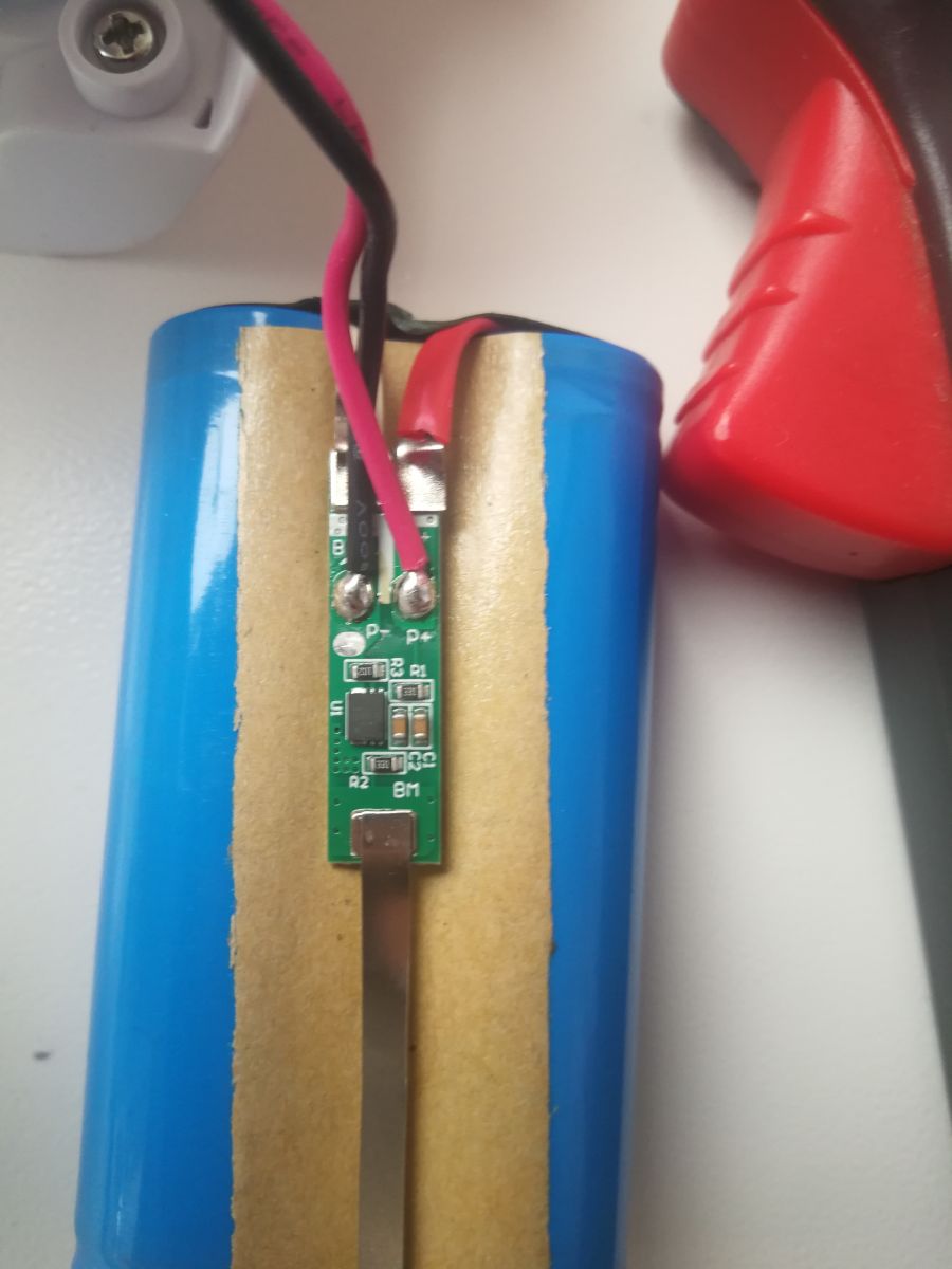

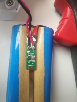

    Dzisiaj chciałem podładować ten akumulator ale chciałem zobaczyć jak są podłączone i ukazało się mi coś takiego moduł z BM gdzie na bateriach jest napięcia 5,99v ale już na p- i p+ jest zero jak zmierzyłem czy jest przejście pomiędzy B+ a P+ jest przejście B- a P- też jest przejście tylko jakby przez P+ P- nie wracała energia do modułu sensora czujnika ruch
    Może źle to rozumiem ?

    6V może być mało i BMS zabezpiecza akumulatory przed dalszym rozładowaniem.

    To powiedz co mam teraz zrobić żebym ją naładował do 7 ?
    Trzeba ten moduł odlutowac i podłączyć Aku. do ładowarki S2 ?
  • #8 20407750
    tkordus
    Poziom 24  
    Jeśli masz ten moduł do ładowania który wyżej pokazywałes to możesz nim naładować najpierw jedno ogniwo potem drugie :)
  • #9 20407761
    SZYMQ89
    Poziom 6  
    Czyli wylutowac ten moduł i każdą osobno ładować tylko pewnie te baterie są razem zgrzane 😊 i żeby je połączyć to tylko lutowanie pozostaje 😊
    Spróbuję i dam znać
  • #10 20407767
    tkordus
    Poziom 24  
    Nie musisz baterii rozłączać. Możesz BMS odlutowac

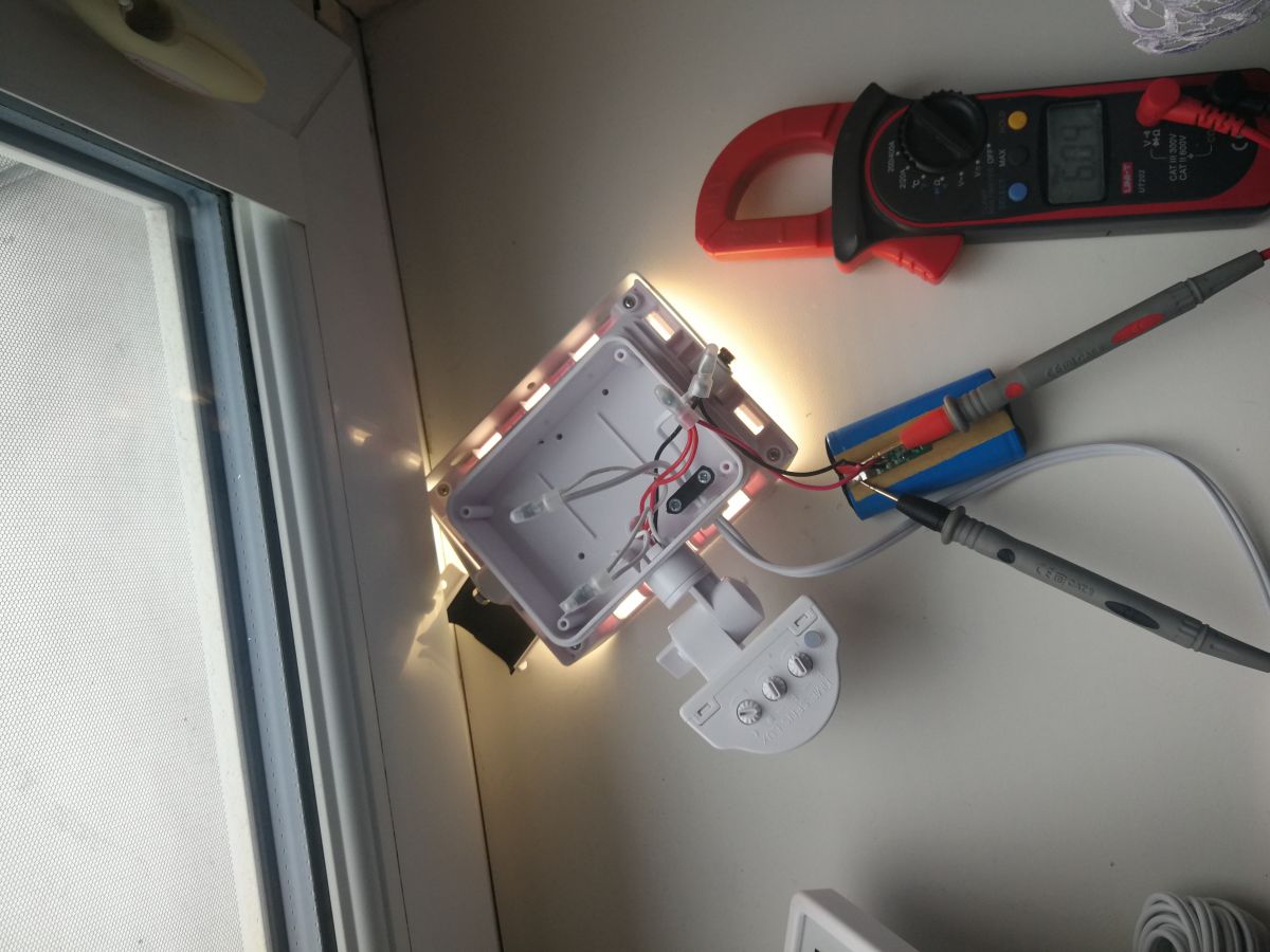

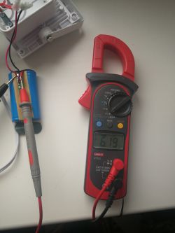

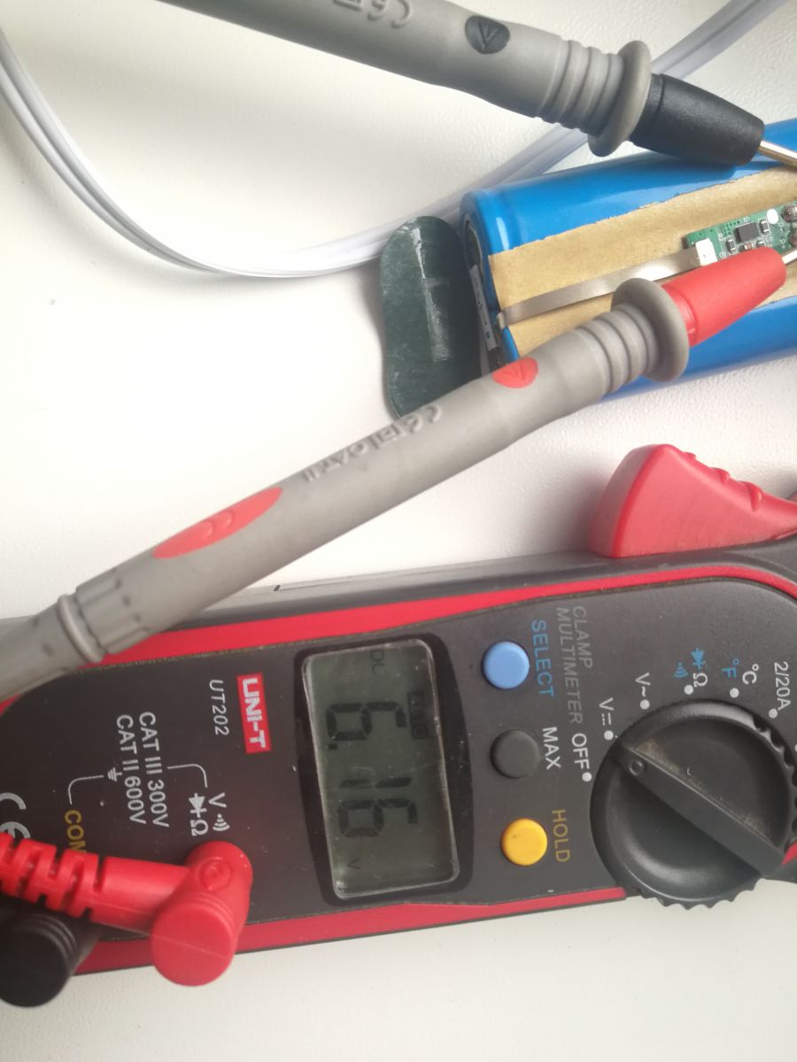

    To teraz ciekawe podłączyłem solar i poszedłem na kawę a tu bateria ma już 6.16v a po chwili 6.19v jak by ta bateria się ładowala ciekawe czy się naląduje na 7.4v i czemu guzik on/off nie działa 🤔 Halogen solarny LIVARNO LIDL: brak ładowania akumulatora, płytki z czujnikiem ruchu Halogen solarny LIVARNO LIDL: brak ładowania akumulatora, płytki z czujnikiem ruchu Halogen solarny LIVARNO LIDL: brak ładowania akumulatora, płytki z czujnikiem ruchu

    Jeśli ogniwa mają za niskie napięcie to BMS nie zasili układu lampki. Niestety zimą ładowanie ze słońca jest słabe.... Gdy akumulatory się naładują to albo zadziała albo będzie trzeba szukać awarii.

    Nie wiem co się stało ale jakiś cud tak to nie ładowal akumulatora teraz ładuje i lampa działa 🤷🏻‍♂️🤷🏻‍♂️🤦🏻‍♂️
