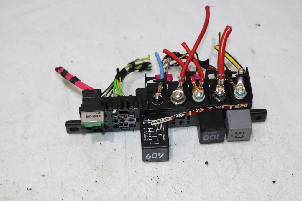

    Borykam sie z problemem w Leonie 1.6 16V 2002 r
    Czasami odpala i jest ok , często nie odpala i sypie błędami Czujnik połozenia wału , wałka cisnienie w kolektorze ssącym , sterownik zablokowany przez immo do tego objawy prędkościomierz sam podskakuje od 800 do 3 tys na zapłonie i przekaznik pod deską szaleje
    W momencie nie odpalania na niebieskim kablu pojawia sie napiecie i znika jakby go coś wysterowało oraz z przekaznik 409 cyka wyciągniecie przekaznika 409 nie zmienia niczego dalej prędkosciomierz podskakuje przepustnica pracuje itp
    ktoś pomoże jak od czego jest niebieski kabel i co go steruje

    Przede wszystkim sprawdź połączenia masowe. Jeżeli nie masz 100% pewności że są ok pociągnie dodatkowe połączenia od minusa akumulatora do silnika i do karoserii.
    Wszystkie masy wyczyszczone na podszybiu pod akumulatorem oraz główna nie było zmian masy są ok dokładanie dodatkowej tez nic nie daje oraz instalacja od sterownika do czujników jest ok przejścia są instalacja rozwinięta od sterownika do czujników i wszystko ok
    Masa przy czujnikach i p;us z akumulatora kontrolka świeci ładnie , plus z aku i masa z przewodu tez świeci ładnie , sterowanie czujnika np wału 5V i na wyjsciu z sterownika i przy czujniku czy to jet ok ?
