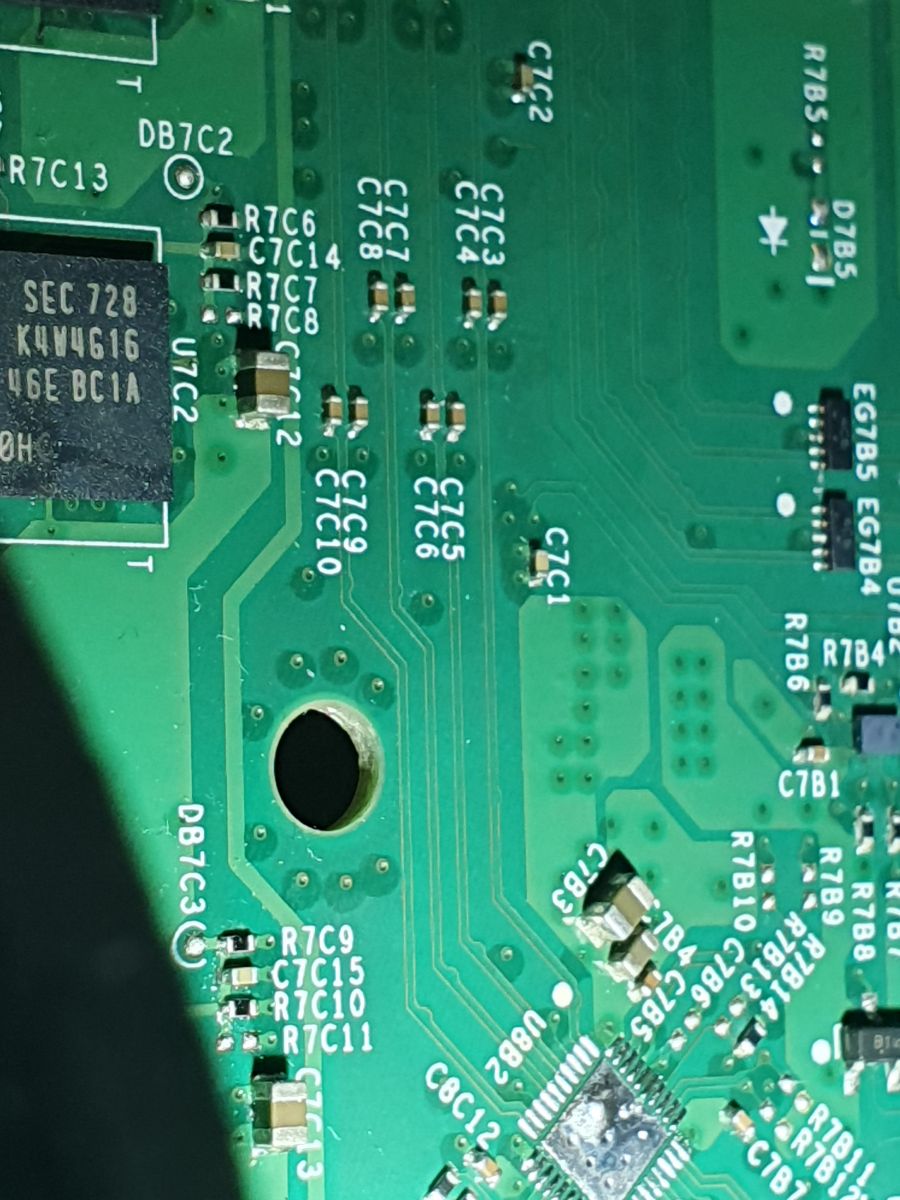

    Witam. Xbox one S, płyta m1018156-001. Brakuje mi napięć wchodzących na retimer, które idą od małych kondensatorów, czyli piny 1-10, powinno tam być około 0,8 V. Gdzie ich szukać?
    Konsola się uruchamia lecz bez obrazu. Dysk sprawny, jest 12 V, 5 V, są 3 V, patrząc po układach na płycie.

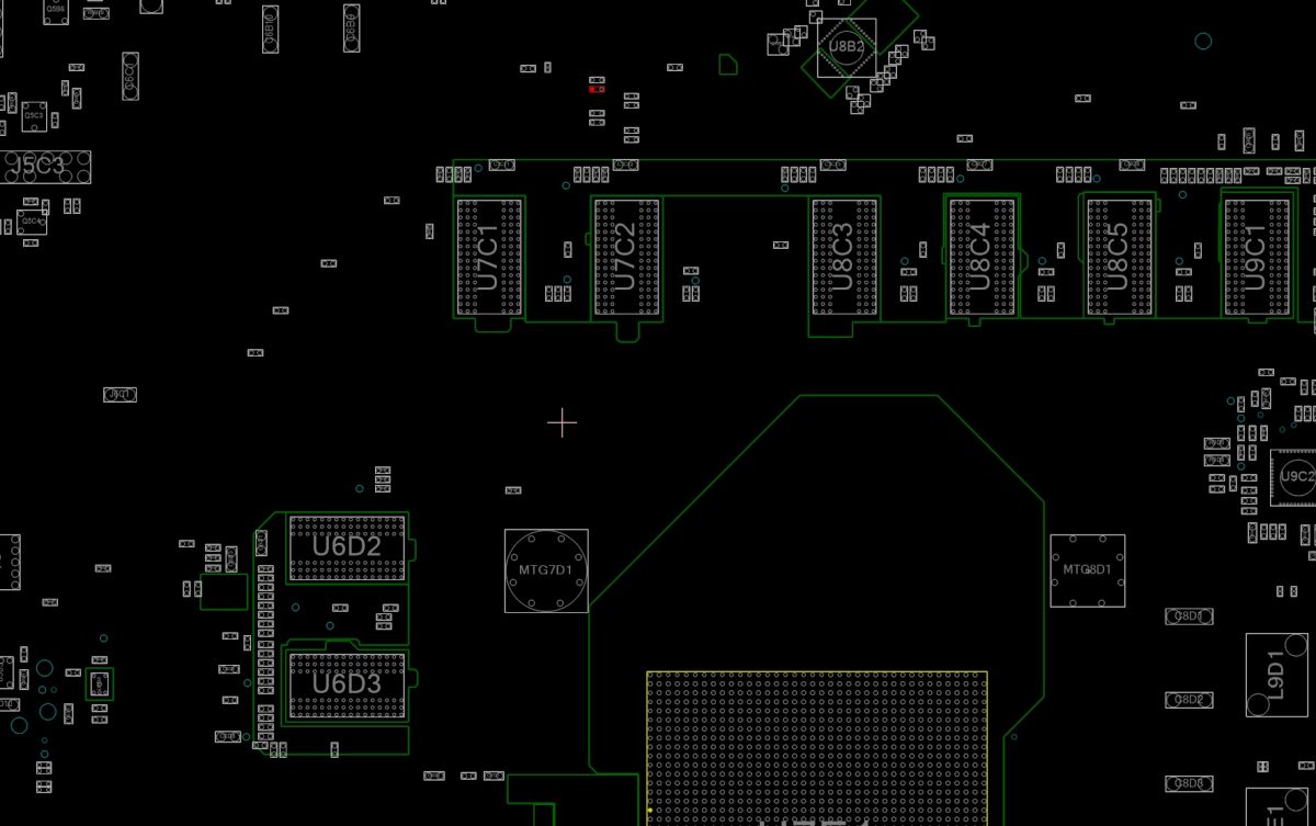

    Znalazłem boardview i idzie to z GPU. Czy to oznacza, że koniec naprawy?

    Reset obrazu trzeba zrobić i zobaczyć czy pojawi się coś w 640x480, jak retimer na 100% z pewnego źródła to Booster do sprawdzenia.
    Rozumiem, że konsola startuje normalnie z podpiętym dyskiem i można zsynchronizować kontroler?

    Wokół boostera są wszystkie napięcia 3 i 5 V na rezystorach, retimer 3 szt lutowałem i nie było na każdym obrazu nawet z trybem niskiej rozdzielczości nawet po resecie. Dysk też podmieniałem i działa na innej konsoli. Na termowizji nic się nie dzieje specjalnego. Na czerwono zaznaczyłem jeden z kondensatorów na linii z procesora do retimera, jest ich 8. Wszystkie zaczynają się z lewej strony procesora obok siebie i idą przez kondensatorki do retimera. Na drugiej konsoli sprawnej mam 0,8 V, tu nic.

    Powiem szczerze, że mało realne żeby APU padło tak, że nie wyświetla obrazu. Osobiście nigdy takiego przypadku nie miałem. Rozumiem, że napięć nie ma z wylutowanym retimerem? Czy za każdym razem nie ma? Konsola zachowuje się jakby nie widziała odbiornika, czyli czepiłbym się BOOSTER-a - gdy go nie ma - nie ma obrazu nawet w 640x480 - brak sygnału zwrotnego hotplug. Konsola nie puści obrazu jak nie wykryje urządzenia podłączonego pod HDMI, więc będzie brak napięć przed kondensatorami.
    Pomiń booster i sprawdź co się stanie.
