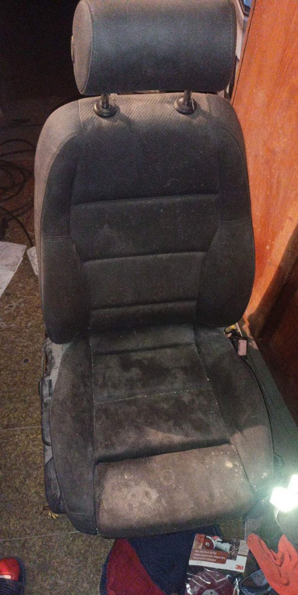

    Cześć, posiadam fotel z BMW Mpakiet, planuje go przełożyć do innego samochodu.
    Chciałbym namierzyć gdzie jest grzałka fotela.
    Problem mam taki, że nie potrafię namierzyć które to przewody są, pewnie coś źle robię.
    Zmontowałem przewód z bezpiecznikiem 15A, który podłączyłem do prostownika z regulacją 1-15A (w prostowniku 2 bezpieczniki oddzielne, ale nie chce ich ruszać, dlatego dałem swój bezpiecznik) + amperomierz. Następnie podłączałem do wtyczek pod siedzeniem, sugerując się że masa będzie najgrubszym przewodem prowadzona, czyli w tym przypadku brązowy (omijałem wtyczkę poduszek). Następnie sprawdzałem pojedynczo na wtyczkach prąd jaki tam płynie, licząc, że jak pojawi się koło 5-10A to będzie moja grzałka.
    Wpadłem na taki pomysł, że musi być jakieś sterowanie które zamyka obwód jakiś termostat, lub dodatkowy + z zapłonu.
    Niestety jest to moja pierwsza styczność z takimi przeróbkami. Na tyle ten temat mnie zaciekawił, że chciałbym go do końca zamknąć.
    Nie pojawiło mi się nigdzie więcej niż 0,3A. Jak można w tej sytuacji dojść do rozwiązania problemu?

  • #4 20406767
    Aress124
    Może spróbuj wyszukać po zdjęciu albo chociaż wstaw zdjęcie tego fotela
  • #5 20406838
    Kam95
    Poziom 3  
    Fotel jeszcze przed czyszczeniem, po wyszukiwaniach w internecie wygląda że to chyba z Audi a4 B6/7

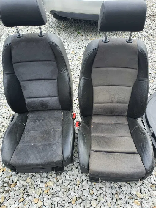

  • #6 20406888
    Aress124
    Mi też przypominają najbardziej fotele z A4 B6, zdjęcie z OLX ID: 739559495
    BMW Mpakiet: Jak zidentyfikować przewody grzałki fotela w celu przełożenia do innego auta

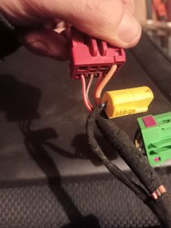

  • #7 20412884
    Kam95
    Poziom 3  
    I znalazłem nawet logo Audi zatopione głęboko pod fotelem, czyli tak jak podejrzewaliśmy jest to fotel a a4.
    Teraz pytanie, prawdopodobnie grzanie to zielona kostka, czy jestem w stanie to zasilić z prostownika 15A, żeby zaczęło grzać? Po podpięciu pod prostownik maks prąd 0,3A i nic nie grzeję.
    Liczyłem, że takie fotele mają ze 100W i przy 12V to około 8A bym potrzebował. Chcę zrobić próbę na krótko + do wysuszenia ich, a potem dołożę termistor + doczytam co potrzebne do bezpiecznego podłączenia.
