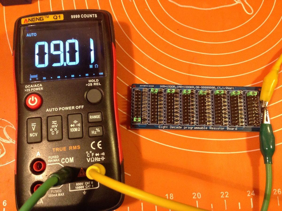

    Dekada, o której mowa została nabyta w celu sprawdzania wyników pomiaru, ale dość szybko właściciel zorientował się, że owszem - do takiego celu służyć może, ale o jakiejś wymagającej aparaturze pomiarowej, która miała by być sprawdzana taką dekadą można od razu zapomnieć. Czemu? Na początek kilka fotek z pierwszego testu:
    Dekada rezystorowa - programowalny rezystor SMD z Chin. Do czego to jest? Dekada rezystorowa - programowalny rezystor SMD z Chin. Do czego to jest? Dekada rezystorowa - programowalny rezystor SMD z Chin. Do czego to jest?
    Tłumaczę i wyjaśniam:
    Zdjęcie pierwsze - zakładając, że miernik służący w tym wypadku jako miernik referencyjny jest wystarczająco dokładny, zwarłem używane dalej w trakcie wszystkich pomiarów kabelki w celu orientacji, na ile one same wpływają na wynik pomiaru. Trzy setne oma - nie jest tragicznie. Znam mierniki, w których jen pomiar wypada znacznie gorzej. No ale ok. Mamy punkt odniesienia - wykonujemy pierwsze pomiary - zdjęcie drugie i trzecie. Co widzimy? Ano widzimy, że co prawda 1% dokładności dla POJEDYNCZEGO rezystora jest zachowany, ale też, że w zależności od wybranego zakresu czy nawet konkretnego rezystora może być to różne 1%... Nie mamy więc żadnej pewności, czy w wypadku ustawienia wyliczonej na kartce wartości rezystancji, ta ustawiona według opisów przy zwieranych Gold-Pinach, będzie taka sama. Oczywiście - w każdej dekadzie wypadkowa rezystancja wynika z połączenia szeregowo kilku rezystorów, ale... ale są one co najmniej kilka klas dokładniejsze - ten 1% (jak się okazuje) to dość dużo jak na wzorcową dekadę rezystorową i do pierwotnie zamierzonego celu nadaje się raczej... średnio.
    Ale czy w takim razie wyrzuciliśmy pieniążki w błoto? No, niekoniecznie. Zawsze przecież może się zdarzyć potrzeba "na szybko" dobrania praktycznie jakiegoś rezystora - układów elektronicznych, w których może taka potrzeba wystąpić jest przecież mnóstwo. Owszem - w większości wypadków tam nawet ten 1% dokładności to za wiele - wystarczyłoby i 5%, a czasem nawet i 10, ale jak mawia znana ludowa przypowieść "Od przybytku głowa nie boli" - od większej precyzji chyba też?
    No nic. Do pierwotnego celu się nie nadaje, ale nic nie szkodzi, by bliżej zapoznać się z tym cackiem złożonym przez małe chińskie rączki.
    Na początek kolejne pomiary dla określenia, czy wspomniany 1% dokładności występuje w realu:

    W tych testach starałem się nie trzymać jakichś ustalonych wartości i czasem celowo ustawiałem wartość przypadkową - ot, losowo wybierając wartość.
    Jak widać aż tak tragicznie nie jest - i ten 1% dla większości przypadków jest realizowany z zapasem. Zdarzają się jednak niektóre pomiary, w których wynik dokładności "wybija się" ponad przeciętną.
    Myślę, że może mieć to związek z dwoma rzeczami:
    Pierwsza z nich to sposób "zadania" wartości:
    Zworka i same goldpiny nie muszą mieć idealnego kontaktu ze sobą; zwłaszcza po kilkudziesięciu przełączaniach (a troszkę się pobawiłem nimi, zanim zacząłem test). Ponadto operowanie samymi zworkami nie jest zbyt wygodne - tym bardziej dla kogoś kto ma pewne ograniczania ruchomości stawów, a i same mięśnie bywają nieposłuszne - jedną zworkę "udało mi się" w ten sposób uszkodzić - pękł plastik obudowy i jak podejrzewam to wpływa na niekontrolowany docisk blaszek kontaktowych... Ale to nie wszystko: przy pomiarach rzędu mega omów w grę może wchodzić niezbyt dobrze wymyta po topniku płytka:
    Akurat tą ostatnią potencjalną przyczynę można łatwo usunąć za pomocą IPA i szczoteczki do zębów, gorzej z tym, że dla każdego pomiaru mamy do czynienia z wpływem rezystancji 8 zworek (w sumie 16 połączeń), nie licząc już samych styków wyjściowych (akurat te można pominąć dolutowując przewody).
    Czy zatem można wierzyć w ustawienie dekady? Można - można , pamiętając jednak o wyżej wspomnianych ograniczeniach. Teoretycznie zakres ustawionej rezystancji może wynosić od 0,1 oma aż do praktycznie 10M omów z krokiem co 0,1 oma. W praktyce jednak tej ostatniej dekady (od 0 do 0.9 oma) nie brałbym pod uwagę, a przy najwyższym zakresie także i następnej (do 9 omów). W sumie nie ma w tym nic dziwnego - skoro każdy rezystor ma tolerancję 1%... :)
    Czy aby na pewno, to Twoje założenie jest prawdziwe?
    Skoro specyfikacja miernika pokazuje:
    Jeżeli nie jest prawdziwe, to niestety Twoja praca i wnioski nie są warte "funta kłaków"
    Rozumiem, że to jest komentarz do pierwszego zdjęcia. Tylko czemu na zdjęciu jest 0,08 oma?
    Jeżeli więc miernik pokazał Ci wartość 6,049 MΩ, Wartość rzeczywista rezystora leży w przedziale (5,953 - 6,143) MΩ.
    Natomiast 1% dokładność drabinki oznacza, że ustawiając 6MΩ, możesz oczekiwać wartości rzeczywistej z przedziału (5,94 - 6,06) MΩ
    Wybacz kolego, ale z tego co powyżej nopisałeś wynika jednoznacznie, że te przewody mają trzy setne oma, podczas gdy zdjęcie pokazuje osiem setnych oma.
    Oporność przewodów pokazuje pierwsze zdjęcie. Te 3 setne dotyczą odchyłki pomiaru uwzględniając w/w oporność przewodów (drugie zdjęcie).
    Dalej nie wiem skąd Ci się te "trzy setne" wzięły. Miernik pokazuje 100,3 oma (sto i trzy dziesiąte)
    Nie bardzo widzimy, bo nie zaznaczyłeś błedu pomiaru.

    Kolega zasugerował mnie tymi trzema setnymi, a ja ślepy nie zauważyłem że pierwsze zdjęcie pokazuje 8 setnych oma. Dalej już poszło... I tak sobie myślę, ze skoro Kolega ma większe doświadczenie i wiedzę, niech sam zakupi taką dekadę, załatwi (a może ma?) odpowiednio dokładny mostek i przedstawi nam tu swoje wnioski z własnych pomiarów?
    Tylko po co? Z góry wiadomo przecież, że ta dekada nie jest wyposażeniem żadnego laboratorium elektronicznego.
    Wciąż mam wrażenie że większość użytkowników zabierających głos w jakichś dyskusjach dotyczących konkretnego przedmiotu z (nie ukrywajmy) dolnej półki postawiło sobie za punkt honoru porównywanie go do sprzętu referencyjnego. Czemu? Bo tak najprościej? Bo zawsze się coś wynajdzie? Ale to juz OT, za który przepraszam.

    Ad 3. Nawet, jeśli były używane na warsztatach z wysokim napięciem, to były do tego dostosowane, jak pisałem i miały wszelkie niezbędne nadruki. Na tym polegało właśnie ich przystosowanie:
    - wykonanie samej - zamkniętej i możliwej do uziemienia! - konstrukcji (a tu tego nie ma),
    - izolacja gałek przełączników (a tu tego nie ma),
    - metryczka opisująca wytrzymałość napięciową i dodatkowo prądową każdej dekady (a tu tego nie ma)
    Reasumując - oczywiście, DOBRZE jest mieć komplet informacji:
    - dopuszczalna moc strat oporników (wiadomo, że ciepłe zmienią rezystancję, więc warto nie przekraczać 25% ich mocy)
    - wytrzymałość napięciowa pojedynczej sztuki (bo możemy nastawić tylko 1 wartość)
    - klasę pojedynczego opornika
    - idealnie - dowolnej nastawy.
    3 pierwszych informacji jeszcze można by się spodziewać, choć przy 15 złotych za płytkę to naprawdę nie dziwi mnie brak tego.
    Dopiero za ~100zł dostajemy coś sensowniejszego z pełniejszym opisem - ale tylko do 10k:
    https://www.eduvis.pl/oferta/fizyka-pomoce-dy...taw-nr-272-opornica-dekadowa-99999-ohm-detail
    albo tu za 200zł - ale to i tak sobie trzeba samemu wyliczyć z tego, co podano (moc pojedynczego opornika). I z uwagi na brak kategorii bezpieczeństwa, i tak nie podałbym na to więcej jak, powiedzmy, 100V (z prądowo niskowydajnego! źródła), nawet gdyby z obliczeń wynikało, że mogę tam podać 1kV. Nie przy tych suwakowych przełączniczkach (i nie wiedząc jak w środku wygląda konstrukcja).
    (zrzuty ekranu, nie link do aukcji)
    No to co tu porównywać do płytki z polutowanymi opornikami i zworkami?
    Ja rozumiem dobre intencje Kolegi, ale ten przydatny gadżecik ma swoje naturalne ograniczenia wynikające wprost z konstrukcji (i ceny), tak więc próba uzyskania z niego więcej niż widzimy nie ma większego sensu.
    Nawet, gdyby napisali mi, że tam na opornik można podać 380AC, nie odważyłbym się pracować z tak "zabezpieczoną" płytką i zworkami. Bo 5 razy będę pamiętał, a za 6 wsadzę tam łapę i - w najlepszym razie - zaboli.
    W najgorszym - nie zaboli - już nigdy.

    varaktor napisał:
    Ktoś chyba powinien zacząć recenzować artkuły przed publikacją
    Ktoś kto odpowiada też powinien być się najpierw zastanowić czego wymaga za coś co kosztuje grosze i wygląda jak wygląda. Wymagać jakości wykonania mercedesa S klasse za cenę malucha z 15 letnim przebiegiem? Fajnie by było. Tu jednak przedstawiam amatorską dekadę rezystorową do amatorskich (!) zastosowań.
    Spocznij. Zacznij myśleć. :) ;)

    Mateusz_konstruktor
    Poziom 35  
    Banalnie prosty do wykonania napis w stylu "...V max" nie został naniesiony na tę płytkę.
    Wbrew powyższym sugestiom jest to szczególnie ważne.
    Przeciętny użytkownik może nie być świadomy zagrożenia nawet i bycia w efekcie końcowym porażonym prądem elektrycznym.
    Przykładem może być budowa urządzenia pracującego z napięciem sieciowym 230V i poszukiwanie optymalnej wartości rezystancji rezystora występującego w takim układzie.
    Najpierw niespodziewane przebicie na rezystorze, a potem nieprawidłowe zadziałanie układu z napięciem mogącym wyrządzić człowiekowi znaczną krzywdę.
    2. Jaką moc nominalną posiadają rezystory użyte do budowy tej dekady?
  • #29 20432017
    Galareta
    Masakra, rezystory w tej obudowie co tam jest maja od 1 do 3W. Sądząc po wysokosci i rozmiarach pcb wokół raczej bym 1W nie przekraczał - ale sprawdzę.
    Napiecia pracy dla tej obudowy to 500V do 2kV, więc jest zbyt dużo aby pisać. 1kV nie przebija 1Mohm rezystora. Dekadę mam zamazaną lakierem elektroizolacyjnym z obu stron.

    minus3db
    Bo nie było takiej potrzeby. Przy tej konstrukcji, nie pozwalającej na bezpieczną pracę z napięciami niebezpiecznymi, choćby rezystory miały wytrzymałość 10kV, sama tylko konstrukcja płytki grozi porażeniem przy dotknięciu do pinów lub dolnej strony płytki z drukiem (nie mówiąc o jej położeniu na czymś przewodzącym).
    Płytka tak nie może być także uziemiona - brak odpowiedniego zacisku.
    Jeśli by naniesiono informację, że oporniki na tej płytce mogą wytrzymać 500V, a ktoś użył tej płytki przy tych napięciach to wcale by go to nie zabezpieczyło. To jak ze "sklepowym" potencjometrem ceramicznym do telewizora kineskopowego mającym nadruk "25kV".
    Jeśli ktoś jej w ten sposób użyje - do czego ma oczywiście prawo - to musi być świadom zagrożenia. I dlatego mówi się, by osoby nie posiadające wiedzy w zakresie bezpiecznego obchodzenia się z napięciami wysokimi, nie używały napięć wyższych, niż bezpieczne.
    Wtedy należy wybrać opornik w obudowie, z izolowanymi przełącznikami i najlepiej deklaracją CAT lub przynajmniej owym napisem.
    Krótko - przy braku oznaczeń i izolacji obudowy, należy założyć, że napięcie dopuszczalne oporników w tym układzie i całego układu to 60V DC lub 25V AC. (przy nieuszkodzonym naskórku, w odpowiednich warunkach środowiskowych, czyli typowo "w domu").
    Jak wszystkiego, co nie jest izolowane i można to dotknąć rękami.
