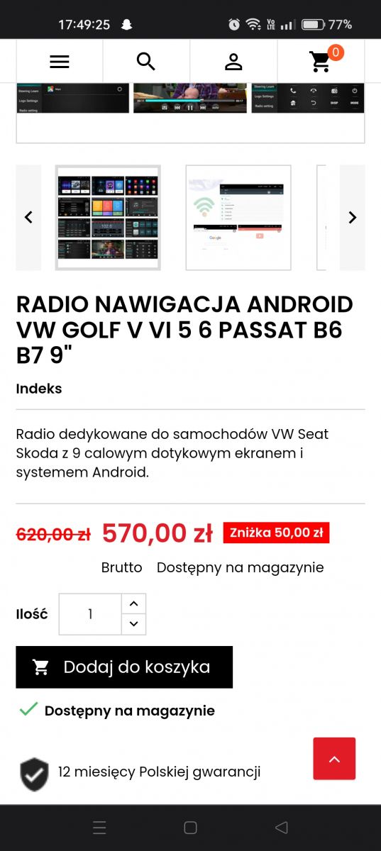

    Witam, mam radio dotykowe w golf V. Nie ma jednak ono wyjść na czincze przez co nie wiem jak mogę podłączyć tube pod radio o ile jakoś się da. Szukam rozwiązania ale nic z tego. Mam nadzieję że jest jakiś sposób bez zmieniania radia. Jak podłączyć tube i wzmacniacz do dotykowego radia bez czincz

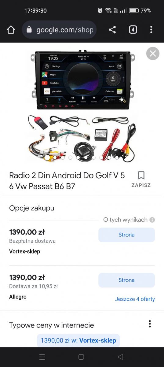

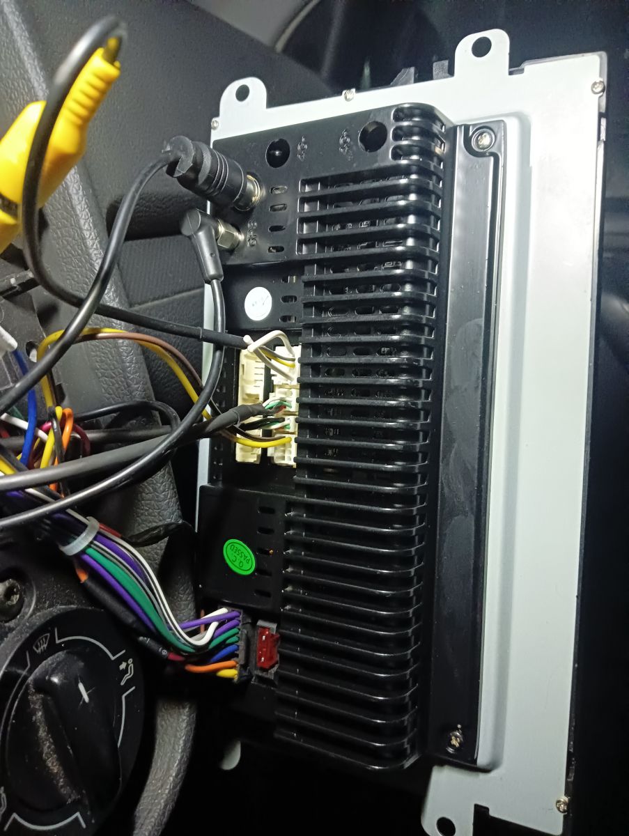

    Właśnie problem w tym że nie znam nazwy tego radia, ani instrukcji bo był już zamontowany jak go kupiłem, mogę podeślę tylko zdj jego. Jest to taki ekrat/tablet. Jak podłączyć tube i wzmacniacz do dotykowego radia bez czincz Jak podłączyć tube i wzmacniacz do dotykowego radia bez czincz

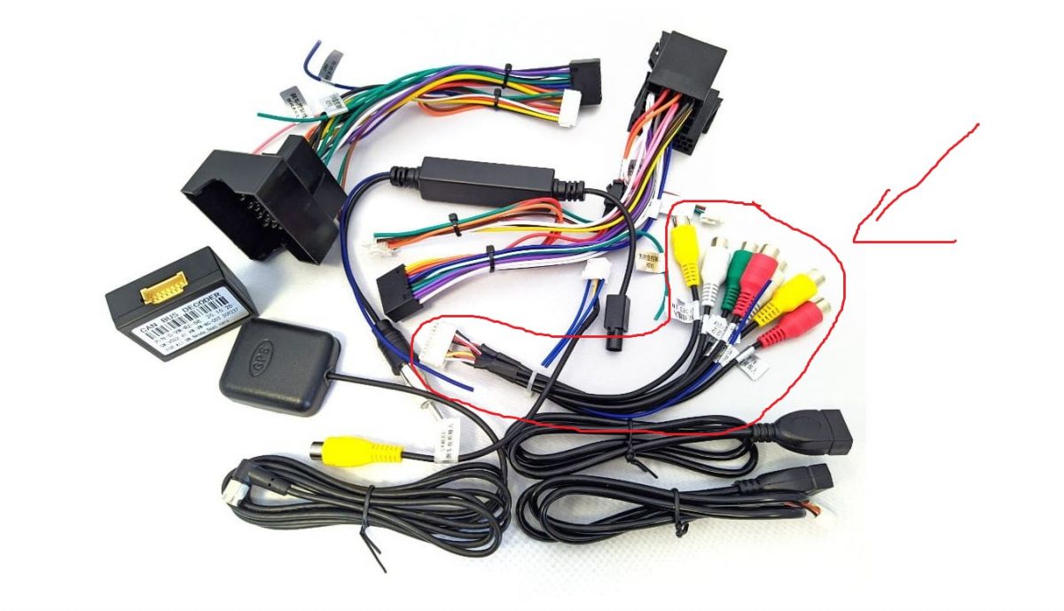

    W radiu widać wolne gniazdo obawiam się że brakuje takiej albo podobnej wiązki
    WIĄZKA z wyjściami RCA audio podłączenia wzmacniacza, itp
    Da się to jakoś dolutować, dokupić czy coś? Jeżeli udało by się to czy da się tube do tego podłączyć. Bo 2 białe kable mam obcięte wychodzące z radia

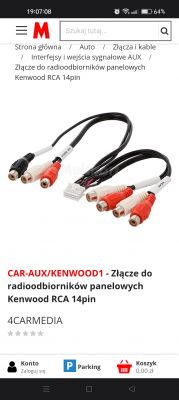

    Znalazłem takie złącze. Czy jak je podłącze do radia a czincze do przewodów tuby to będzie grać? Jeżeli tak to w które miejsce podłączyć tą kostkę Jak podłączyć tube i wzmacniacz do dotykowego radia bez czincz

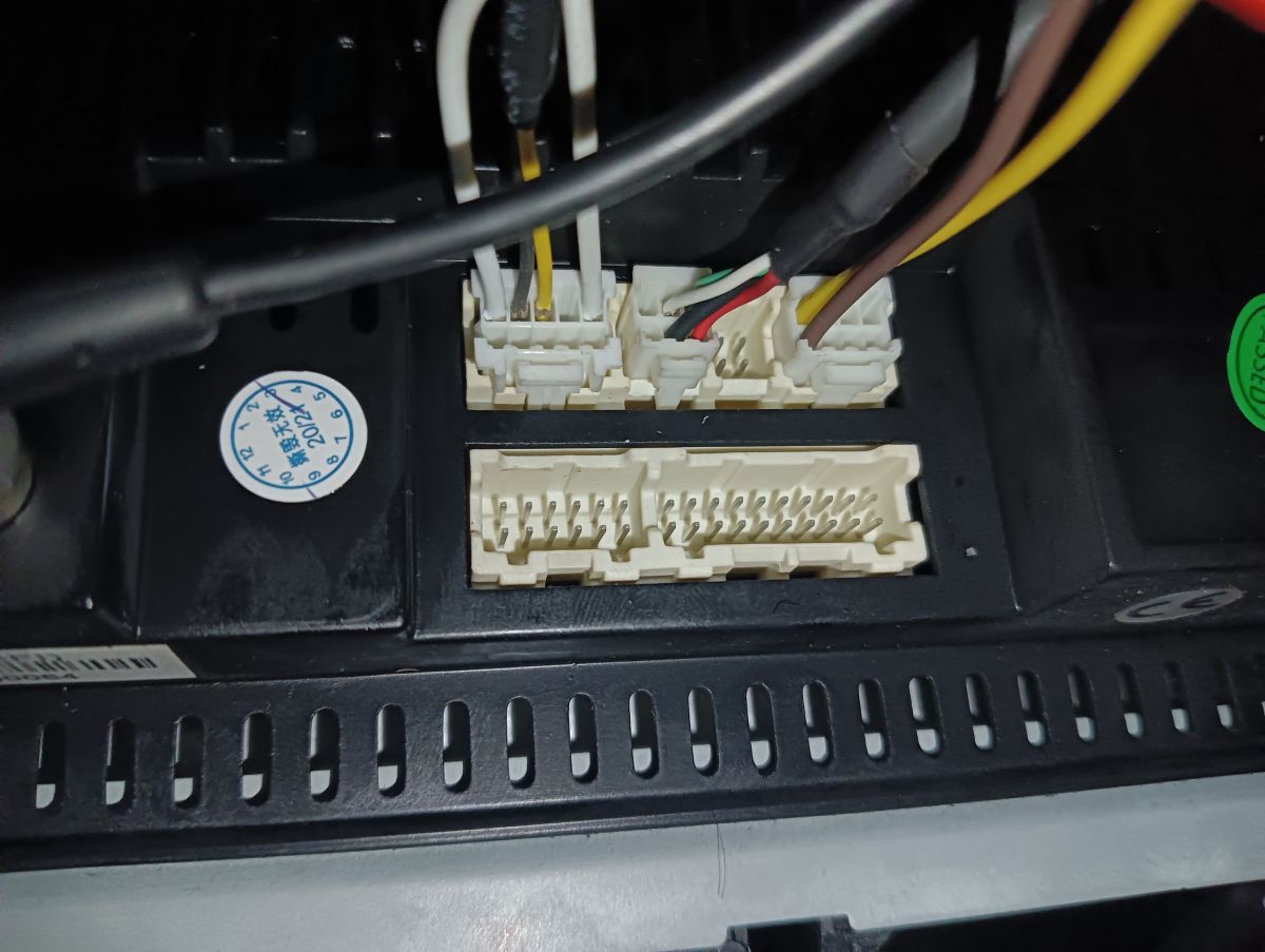

    Znalazłem takie coś w radiu, myślę że to jest to wejście, ma 20 pinów. Jeżeli to miejsce na tą kostkę to powinno pasować to co wysłałeś w linku. Jeżeli spasuje to tylko pozostaje pytanie które kable są do tuby i wgl. Jak podłączyć tube i wzmacniacz do dotykowego radia bez czincz
  • #8 20406746
    badboy84
    Umiesz połączyć cyferki? Przecież są ponumerowane i opisane.

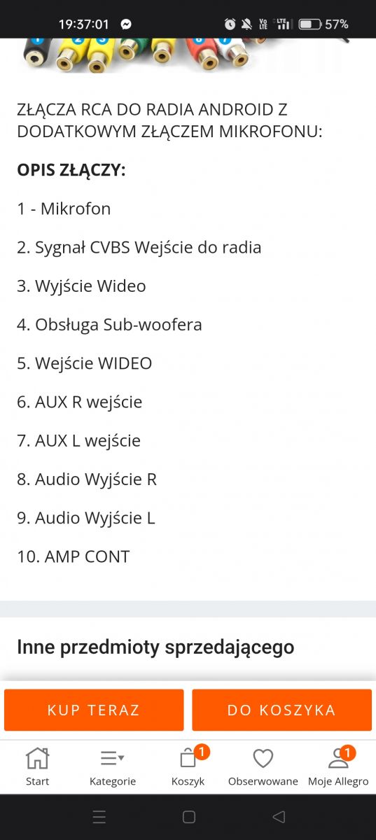

    Nie znam się bo są 2 białe i w czerwone i nwm czy trzeba połączyć tube na AUX czy na audio. Bo chyba trzeba połączyć jeden biały i jeden czerwony ale nie wiem czy AUX czy audio
    Nie wiem czy numer 6 i 7 na AUX czy 8 i 9 na audio
    Jeszcze numer 4 jest obsługa subwoofera
  • #10 20406774
    badboy84
    4 do subwoofera, 8 i 9 to wyjście na wzmacniacz. 6 i 7 to WEJŚCIE ...
