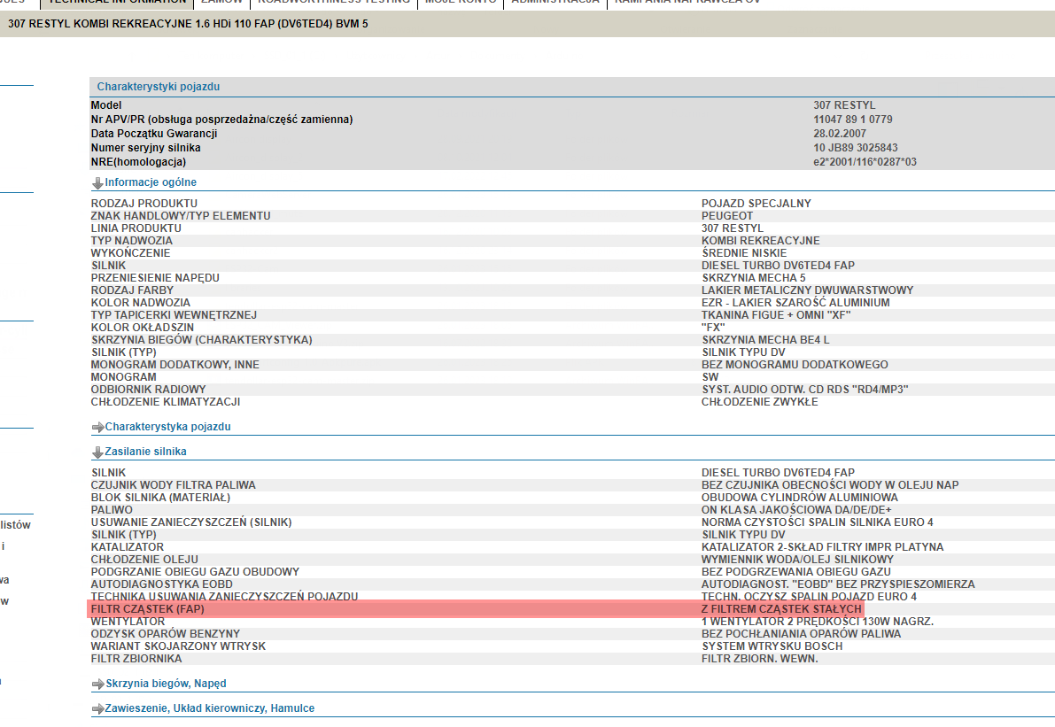

Ojciec kupił auto. Peugeot 307 1.6 HDI 2006. Auto sprowadzone z Niemiec, sprzedawca zapewnił go ze silnik fabrycznie nie ma FAP.
Na wymianie oleju ojciec zasugerował ze auto nie ma filtra, pracownik serwisu obejrzał i stwierdził ze chyba nei ma i wlał olej do wersji bez FAP.
Niestety wg mojej oceny (na odległość wszytko przez telefon) na podstawie VIN auto posiada FAP. Na stronie oficjalnej peugeota https://public.servicebox.peugeot.com/ - (niestety bez abonamentu nie mozna juz sprawdzic podstawowego wyposazenia auta).
VIN: VF33H9HZC84903592 zwraca nazwe modelu: 307 RESTYL KOMBI REKREACYJNE 1.6 HDi 110 FAP (DV6TED4) BVM 5 - co dla mnie jest dosyć jednoznaczne. FAP jest obecny w aucie.
Czy mozna to jakos rozkodować na 100% w internecie i od razu drugie pytanie jakie będę konsekwencje jazdy na oleju nie niskopopiołowym?
Czy to sie nadaje do natychmiastowej wymiany na odpowieni czy jednak spokojnie mozna to bedzie załatwic za jakis czas?
