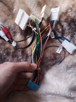

    Siemka, chciałem dopytać czy wszystko dobrze zrobiłem podczas podłączania radia. Kupiłem je na aukcji za 5 funtów. Wystawione było jako nietestowane i nie wiadomo czy działa. Radio jest dedykowane do toyoty prius i rav4 chyba. Podpiąłem B+ do +12v stałego, ACC do +12v po stacyjce i GND do GND ale radio nie startuje więc pewnie śmietnik. Chciałem tylko zapytać zanim zaczne je utylizować czy może coś jeszcze trzeba podłączyć albo zmostkować? Xtrons pf81psts - Podłączenie radia do Toyota Prius i RAV4 - poprawność połączeń?

    Na pinach 2 i 12 jest CAN
    Jeżeli było w nowszej Toyocie ( bo nie podałeś rocznika ) to może wymaga cana. Może być też potrzebny osobny moduł CAN na wiązce do radia. Zobacz gdzie idą te kable
  • #3 20421473
    Sopo19
    Poziom 3  
    Nie ma w nich kabelków. Akurat te 2 są puste.

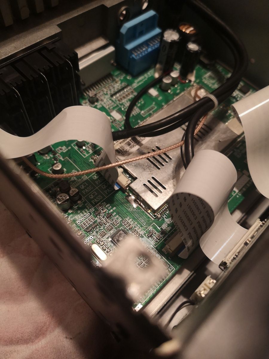

    Tak myślę, ale otworzyłem z ciekawości sprawdzić może coś widać, że spalone, jakaś ścieżka albo coś. Nic takiego w oczy się nie rzuca, w srodku wygląda jak nówka, ani kurzu, ani spalonych ścieżek czy jakichś dziwnych lutów. Dziwne ale ja się na elektronice nie znam. Być może prosta robota dla kogoś kto się zna 😁

    podłącz radio, zdejmij dekiel i próbnikiem zobaczy czy do środka wchodzi napięcie. Czasem te kostki są lipne

    Dochodzi, pod tą blaszką słychać tylko jakieś "cykanie" Xtrons pf81psts - Podłączenie radia do Toyota Prius i RAV4 - poprawność połączeń?
