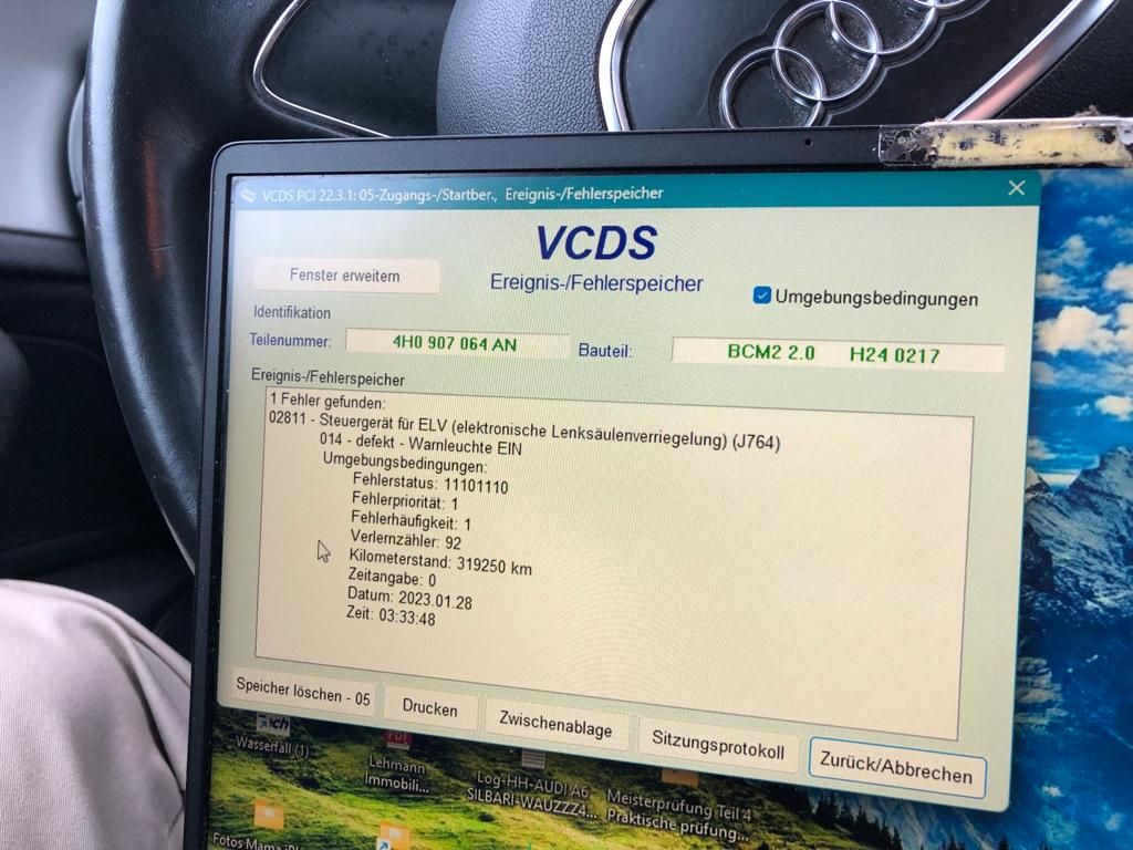

    zaparkowałem samochód przedwczoraj, dzisiaj ani drgnie.
    Audi A6 4G 2.8 FSI Sedan Benzyna Quattro 150 KW, rok prod. 2011.
    Samochód nie uruchamia się, przycisk start następnie na wyświetlaczu
    - Uszkodzony układ kierowniczy Odstaw pojazd.
    Sprawdziłem bezpiecznik, zmierzyłem akumulator. OK.
    Myślę, ze mam problem z EVL. Blokada kierownicy. Jadnak, aby to sprawdzić muszę się wpiąć. Jest to jednak niemożliwe, nie łącze się. Diagnostyka nawet najprostszym VCDS bez zapłonu jest jak najbardziej możliwa wystarczy obudzić systemy. Czy ktoś wie jak?

    Zasilanie na gnieździe OBD zawsze jest . Z blokadą kierownicy powinno być połączenie "bez stacyjki". Wystarczy że "wysypała" się pamięć z blokady i samochód unieruchomiony.

    Co tu wróżyć. Włączenie postojowek, awaryjnych, hamulec postojowy powinny wybudzić auto. Sprawdzasz z czym taki np VCD. sie łączy i jakie ma błędy w modułach odpowiedzialnych za rozruch, nie widzi nic to sprawdź czy masz can i zasilanie na obd, widzi coś poza kluczowym sterownikiem, na reszcie błędy odnośnie tego co nie widzi to wtyczka z niego i sprawdzasz zasilania i komunikację wg schematu. Jest komplet na wtyczce to zmieniasz sterownik - gdzie jest problem?

    Udalo się, był ktoś i odczytał: A6 C7 blokada kierownicy - brak zapłonu, brak możliwości zalogowania A6 C7 blokada kierownicy - brak zapłonu, brak możliwości zalogowania
    A więc co, wystarczy sterownik, czy będę musiał wymienić tez rygiel - czego bardzo nie chcę.

    niestety moja wiedza i umiejętności nie na wiele się zdały. Otóż jest sterownik, który jest zamocowany na kolumnie kierowniczej. Dojście do niego nie jest trudne, a i wymiana nieskomplikowana. Można kupić go w serwisie. No i teraz schody. Nowy (tak było u mnie) musi być skonfigurowany, ponadto ma on wpływ na immobilajzer, dlatego auto nie startuje. Szukałam szpecą, który podejmie się tej konfiguracji, jeśli wszystko mechaniczne sama ogarnę. Znalazłam paru, którzy maja "wielkie muskuły" w internecie, ale jak przyszło do podjęcia się zlecenia, to nagle kontakty się urwały. Głuchy telefon. Miałam więc alternatywę, albo zrobię sama mechanikę (demontaż plastyków, 6 śrub i jeden imbus) zamontuję zakupiony sterownik i oddam auto do serwisu na konfiguracje, albo oddaje szrota tak jak stoi do serwisu. Co zrobiłam nie muszę chyba pisać.

    Miałem to samo w Audi A6c7 2.0 tdi 177KM, komunikat "Uszkodzony układ kierowania, zatrzymać pojazd" start stop nie działał, nie odpalał. Wystarczyło zaprogramować moduł komfort. Stało się to przez spadek napięcia spowodowany przez akumulator. Aku było oczywiście wymienione na nowe. Stare aku było w aucie od nowości 13 lat.
