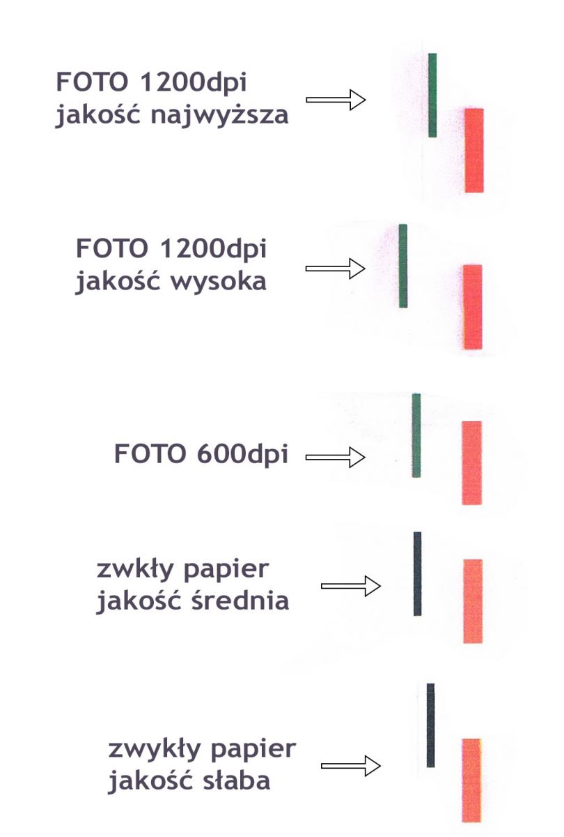

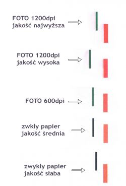

    Atramentowa drukarka Brother 195C, jak widać po kalibracji linii, czarnego już chyba nie da rady odratować.
    Ale DLACZEGO przy druku na wyższą rozdzielczość w kolorze i czarno-białym "rozpyla" mi czerwony kolor?
    Zauważyłem to gdy chciałem wydrukować zdjęcie - papier fotograficzny - tragedia. Ale przy wyborze zwykłego papieru, dużej prędkości, te czerwone kropki nie pokazują się. Głowica i enkoder czyszczone. Czy ma to związek z tym że nie można wyrównać głowicy?

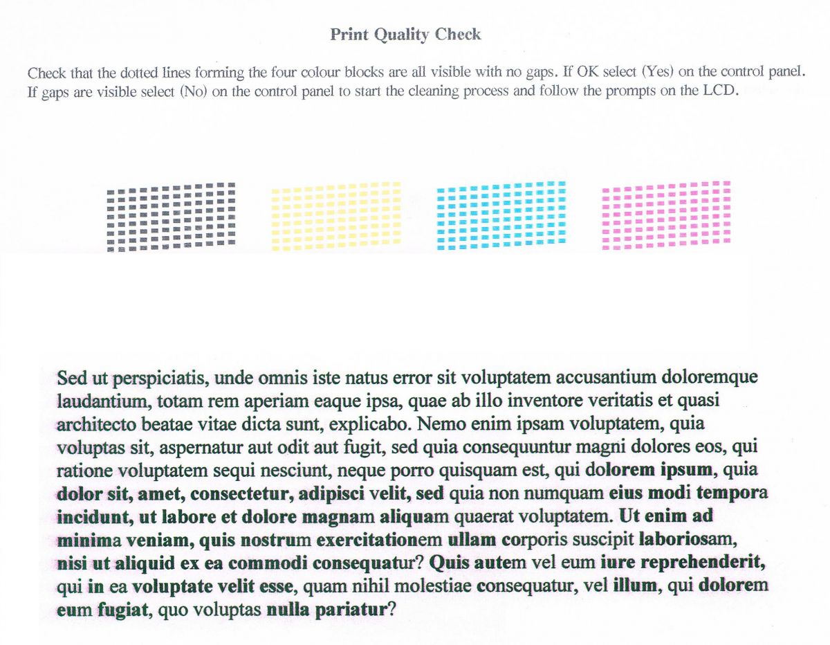

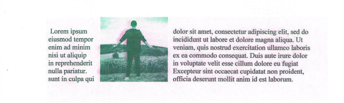

    Fakt, od lat używam w niej zamiennik chyba w nie najgorszej jakości na A... , ale nigdy tego nie miałem, zdjęcia drukowałem.
    Ostatnio coś zaschła ta głowica i musiałem trochę wtłaczać płynu do głowic, jest już całkiem dobrze. Choć co jakiś czas problem jest z czarnym i trzeba ponawiać czyszczenie i właśnie czarny drukuje nierówno, kod kreskowy drukowany w poprzek to poszarpane, nierówne brzegi:)
    Test jakości głowicy jak na zdjęciu.
    A niżej wydrukowałem z ciekawości sam tekst, ale w "foto" jakości i to samo, taka czerwona poświata wokół liter wychodzi. Co jest grane?

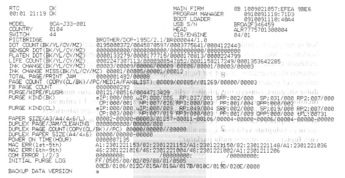

    Przy mono kopii stracił żółty, ale to chyba normalne.
    hmm licznik? Niedawno musiałem resetować tzw."purge counter" z powodu..tego błędu. A liczba stron, nic mi to nie mówi, są te tysiące, ale na co zwrócić uwagę?

    Raczej nie, bo ok. 2 lata już musiałem udrażniać po dłuższym "postoju" i było OK. Ostatnio 3 miesiące temu znowu coś zaschło, udrażniałem ale zdjęcia dopiero teraz chciałem druknąć i tu zonk, dlatego trudno mi to określić czy miałoby to związek :|

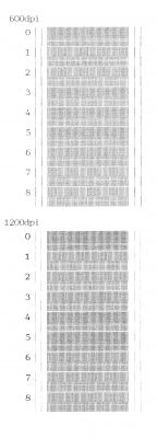

    Niestety "76 / 4" nie pomogło, dalej to samo :cry:
    Tak wygląda czarno-białe zdjęcie w jakości fotograficznej i nie istotne czy wybiorę jako 'kolor' czy 'b&w'

    dr.master napisał:
    To jest skan czy wydruk?
    Na kserach też jest ta poświata czerwona?
    To jest wydruk. Kserowanie nie tworzy tej poświaty, ponieważ kopia w drukarce drukowana jest w niskiej rozdzielczości.
    #13 20419323
    dr.master
    Widzę tylko dwie możliwości
    1)złomowanie
    2) napełnienie wkładów płynem do udrażniania głowic, przepuszczenie tyle razy czyszczenia maintenance 76 4 aż będzie sam płyn i sprawdzenie czy po przepłukaniu będzie czerwona poświata.
    Jeśli zostanie to nic więcej nie osiągniesz.
    Do płukania ink strong plus.
