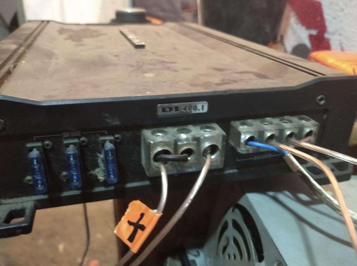

    Witam. Przekopałem całe forum odnośnie mojego problemu ale nie natknąłem się na dokładne stwierdzenie przyczyny, a mianowicie po podpięciu głośników lewy prawy do wzmacniacza samochodowego otrzymują one za dużo basu jak by były podpięte pod kanał subwoofera. Dodam, że nośnikiem odtwarzania muzyki jest telefon. Wzmacniacz to Diamond D1 400 zmostkowany, zasilany zasilaczem od komputera. Byłbym wdzięczny za pomoc...

    Gdzie ten wzmacniacz jest zmostkowany? Ustaw prawidłowo X Over i bass boost. Może w telefonie masz włączoną korekcję...

    Nic nie zrobisz. Ten wzmacniacz jest tylko do suba. Nie ma guzika odpowiedzialnego za za wyłączenie filtra lpf więc będzie grał tylko basem.
