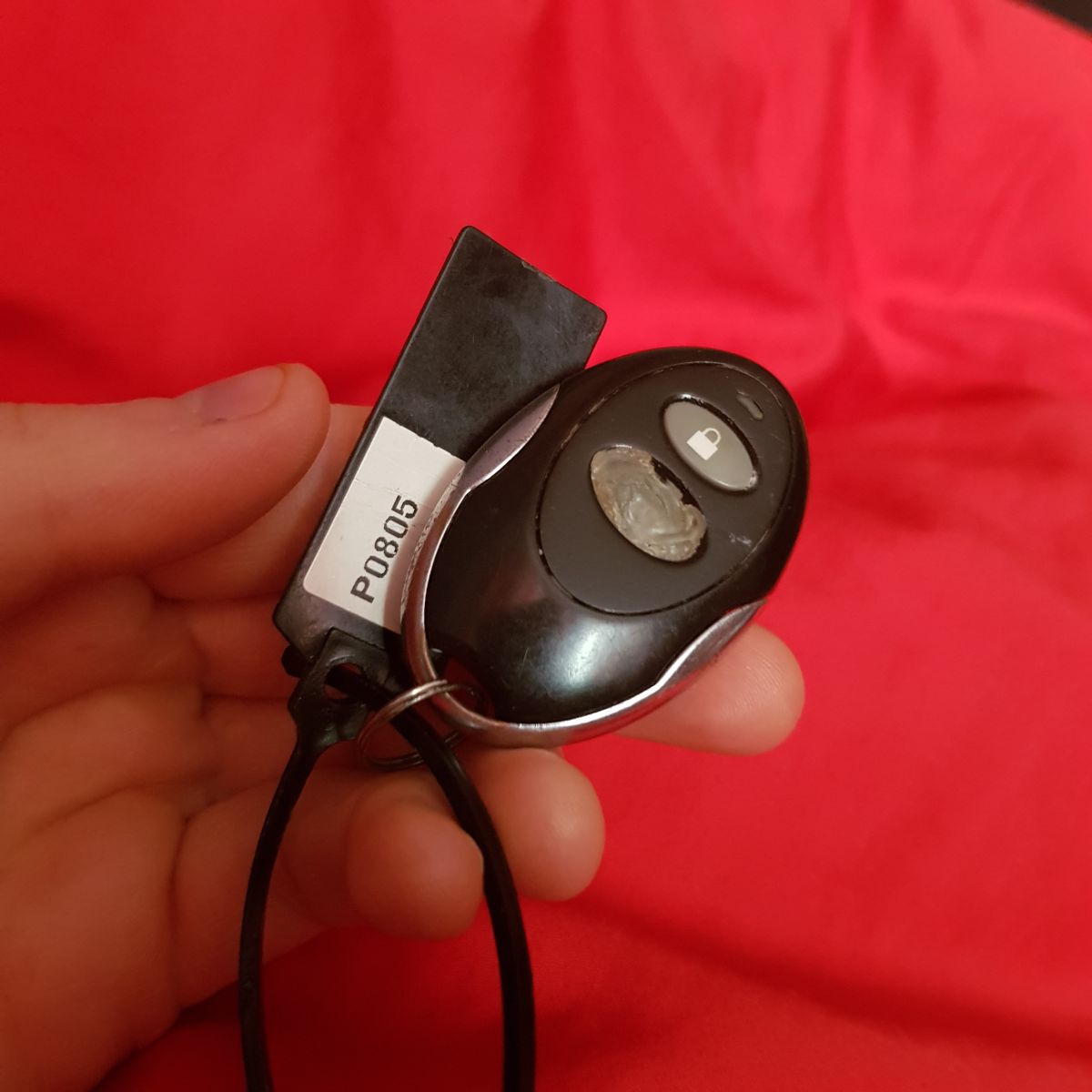

Hiunday i20 rok produkcji 2009 problem z pilotem, gdzie znajduje się centrala do pilota ze zdjęcia?

    Proszę o informacje gdzie w hiundayu i20 rok produkcji 2009 znajduje się centrala do pilota widocznego na zdjęciu? Gdzie jej szukać???
    Pozdrawiam dziękuję

    Przecież to jest pilot chińczyk z dokładanej centralki. Szukaj przy bezpiecznikach pod kierownicą.

    Tylkp pod kierownicą tego nie ma. Masz może schemat. Bez odblokowania pilotem auto pali ale gaśnie. Chcę ominąć to zabezpieczenie.

    Czy została zamontowana jakaś dioda LED ?

    Schemat w niczym tutaj nie pomoże. Musisz znaleźć tą dołożoną centralkę. Szukaj nieoryginalnych kabli lub gniazd bezpieczników.
    Ewentualnie napraw tego pilota.

    Nie ma żadnej diody pilota nie naprawie jest rozkodowany. A odbiornika dalej nie mogę odnaleźć. Gdzie to może być ukryte pod kierownica tego nie ma w ubezpieczeniach też nie

    Hehe, chodziło mi że to pilot z dokładanej nieoryginalne centralki, chyba że jestem w błędzie.
    Czasem też się montowało w drzwiach kierowcy pod tapicerka centrali zamka.
    Pod kierownicą, za schowkiem, na słupku przednim lewym lub prawym przy nogach. Więcej możliwości nie ma.
