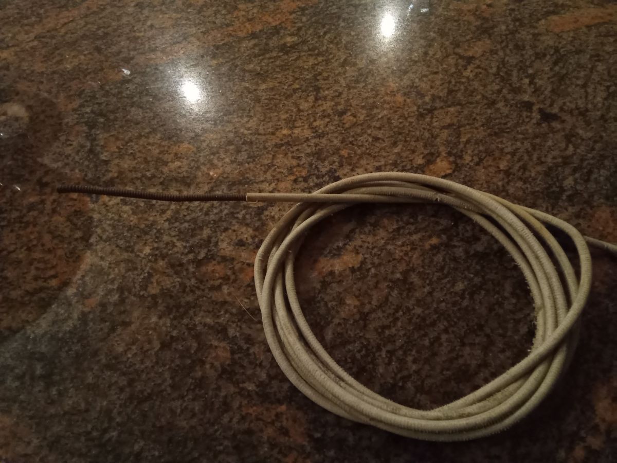

    Witam, posiadam spawarkę migomat BESTER 1800. Od pewnego czasu mam z nią taki problem, że przy końcówce którą się spawa wylatuje bardzo mało gazu. Efekt jest taki, że czy mieszkanka gazowa jest odkręcona czy nie to spawy strasznie trzaskają. Wymieniłem nowy przewód z tą owijką w środku ale nic to nie dało. Moje pytanie jest takie, czy jest to prawidłowo poskładane? Ewentualnie co może być powodem tego, że mało gazu wylatuje gdzie powinno a większość wylatuje tym wejściem drutu w środku spawarki. Co zrobić żeby było dobrze?
    • Spawarka migomat BESTER 1800 - mało gazu przy końcówce, trzaskające spawy 327621639_533754998732023_6792955387496559360_n.jpg (421.22 KB) Musisz być zalogowany, aby pobrać ten załącznik.
    • Spawarka migomat BESTER 1800 - mało gazu przy końcówce, trzaskające spawy 327543969_598447552115352_3639499049125936514_n.jpg (379.98 KB) Musisz być zalogowany, aby pobrać ten załącznik.

    Spirala ma być prawie w całości izolowana. Tylko ten kawałek ze 20cm na końcu powinien być goły. Najważniejsze jest, żeby przy blokowaniu spirali przy podajniku nie uszkodzić osłony i powinien być tam oring. Wtedy nie cofa gazu do środka.

    Hmmm to ciekawe kolego co piszesz bo w kompletnym przewodzie jaki kupiłem to spirala jest cała bez izolacji a dodatkowo z dwóch końców jest taka sama więc na co mam założyć ten oring?
    Dokładnie to kupiłem taki uchwyt, tą spiralę mogę wyciągnąć w całości od strony tego pistoletu, tak powinno być?

    Witam, niech mi ktoś wytłumaczy o co tu chodzi, tak jak pisaliscie zainwestowałem w spiralę bo faktycznie brakowało tego oringu uszczelniającego i gaz leciał w stronę wejścia drutu a nie w stronę uchwytu.
    Tak jak pisałem, kupiłem spiralę i tu jest problem, nie chce ona wejść? Coś źle kupiłem czy o co tutaj chodzi?
    Są jakieś różne rodzaje tych spiral?
    Nie chce mi ta tulejka wejść ani do starego uchwytu spawalniczego ani do nowego.
    Nowy kupiłem z firmy SHERMAN i tam spirala była bez tej tulejki. Sama spirala bez niczego, z obu stron taka sama.

    A masz starą do porównania? Mogę się mylić ale jak nie masz euro złącza i przewód jest na stałe to prowadnik drutu może być teflonowy
