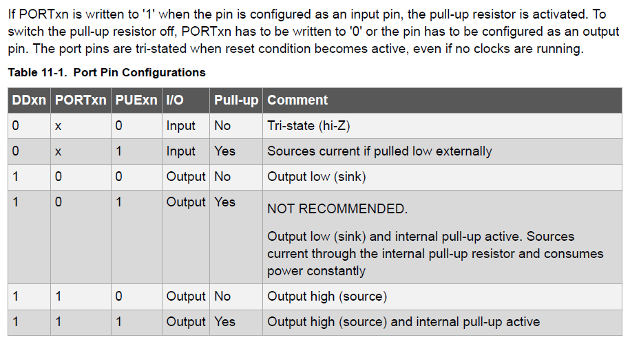

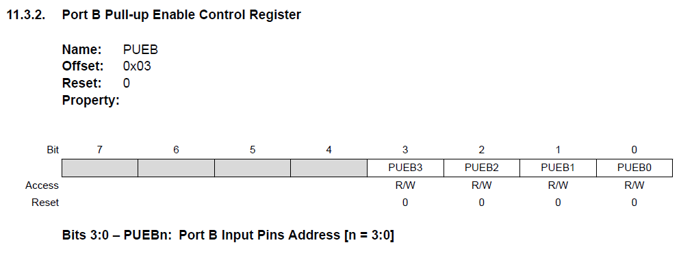

    Witajcie.
    Ostatnio przeglądałem datasheet rodziny ATtiny4/5/9/10 i napotkałem dość mylące informacje, jak i chyba pierwszy raz spotkałem się z tym zagadnieniem. Jak wiecie w starych AVR-ach aby włączyć wewnętrzny rezystor pull-up dla pinu pracującego, jako wejście należy ustawić odpowiedni bit w rejestrze PORT. W nowszych, z rodziny XMEGA, jest to dużo bardziej rozbudowane, gdyż port ma kilkanaście rejestrów i ustawienia są bardziej elastyczne, ale i bardziej skomplikowane. A jak jest w ATtiny10 i podobnych... dziwacznie... niby po staremu, a jednak nie. Producent podaje sprzeczne informacje. Pisze jednocześnie, iż ustawiamy odpowiedni bit w rejestrze PORT by za chwilę przedstawić tabelkę z nowym rejestrem PUEB, który to właśnie służy (i wyłącznie on) do włączania pull-up'ów. Proszę poniżej wycinek z datasheet'a:
    ATtiny10: Wewnętrzne rezystory pull-up - Wątpliwości dotyczące rejestru PORT i PUEB
    I wspomniany, nowy dla mnie, rejestr:
    Czy ja coś źle zrozumiałem, czy w tekście datasheet'a jest błąd? Pozdrowienia. R

    excray
    Poziom 41  
    Dalej są 3 rejestry. Tylko zrobili porządek. Teraz stan PORT nie ma znaczenia - zaznaczyłeś w rejestrze PUE bit? To masz podciaganie. Reszta jest bez znaczenia. Jest lepiej niż było w starych. Szkoda tylko, że nie zrobili pulldown i wyjścia OC NPN. Zresztą w ogóle brakuje mi takiego odpowiednika w obudowie SOT23-6 tylko z UPDI. 3 nóżki programowania w 4-ro nóżkowym uC to jednak przesada.
    Niezły mi porządek. Teraz możesz włączyć pull-up i do tego ustawić port, jako wyjściowy ze stanem 0, czyli procek sam z siebie będzie się obciążał. To jest ten Twój porządek?
    Miałeś chyba na myśli PUEB.
    Jak wyżej - stan nierekomendowany. Lepiej to jest w Xmega.

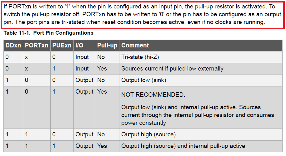

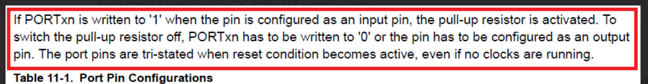

    Ale, żeby wrócić do MERITUM sprawy przypomnę Koledze temat tego postu: "Pull-up'y w ATtiny10 - czyżby błąd?" i pytanie, na które odpowiedzi oczekiwałem, bo widzę, że Kolega lubi zboczyć z tematu, żeby wykazać kogoś "niewiedzę". Zaznaczę jeszcze stosowny fragment dokumentacji, do którego odnosiło się zapytanie z tytułu posta, żeby Kolega nie miał problemu ze znalezieniem. Dodam, że zaznaczyłem na czerwono ;-).
    I mój komentarz wyrażający wątpliwość, co do zapisów w dokumentacji:
    "niby po staremu, a jednak nie. Producent podaje sprzeczne informacje. Pisze jednocześnie, iż ustawiamy odpowiedni bit w rejestrze PORT by za chwilę przedstawić tabelkę z nowym rejestrem PUEB, który to właśnie służy (i wyłącznie on) do włączania pull-up'ów."
    Czy teraz mogę prosić o merytoryczną odpowiedź? R

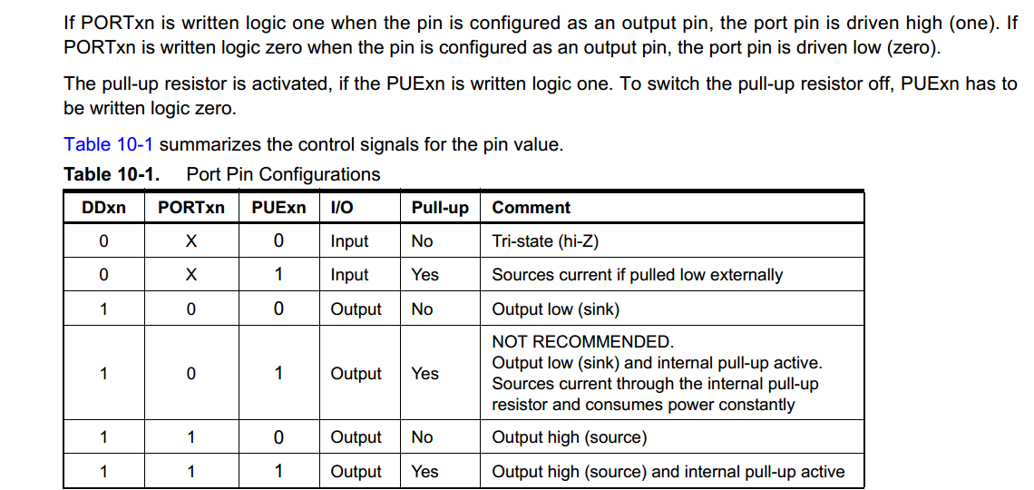

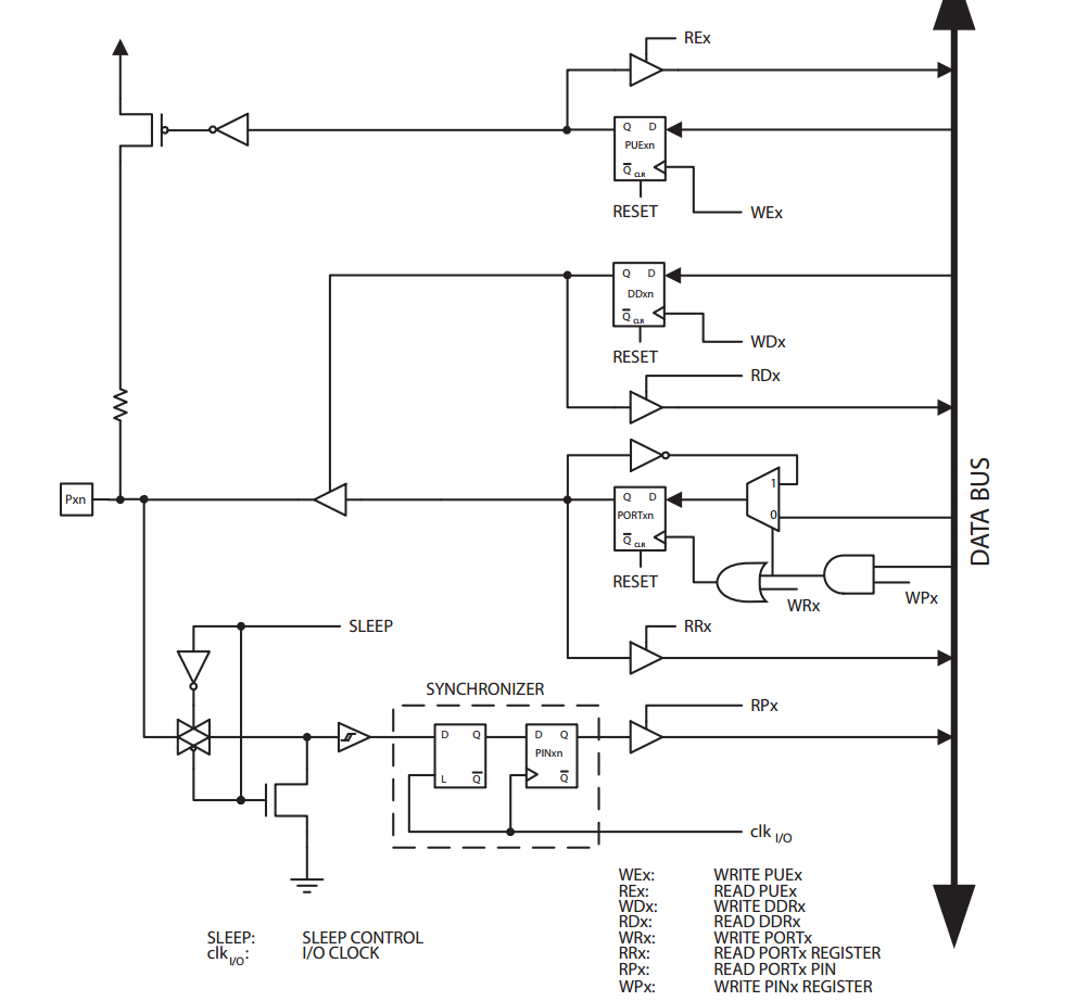

  • #9 20410845
    Janusz_kk
    Bo porty Attiny 10 są trochę inaczej zrobione niż w starych prockach, widać to na rysunkach, tu attiny 4,5,9,10
    a tu starsze attiny 13 jak i stare atmegi
    widać że różnica jest zasadnicza. Podciąganie jest odrębnym rejestrem dla każdego pinu a nie wspólnym dla wszystkich i można go włączać niezależnie od innych rejestrów pinu a w starych podciąganie było dozwolone tylko dla pewnej kombinacji logicznej.

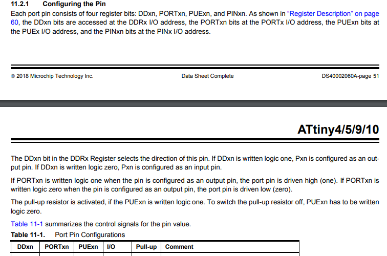

  • #11 20411719
    Janusz_kk
    Coś jest pokręcone, u mnie jest tak
    a u ciebie tak
    Widać że ktoś przekombinował z tym opisem i już to jest poprawione.
    Jeszcze tabelka
  • #12 20411733
    robiw
    Tak,.masz rację. Widzę, że w nowej dokumentacji poprawili ten błąd. Kopiuj/wklej jak widać króluje 😉. Swoją drogą ciekawy temat tej zmiany w tak małym procku. Coś pomiędzy tym, co mamy w nowych i starych. Rozwój jednym słowem 😉. Niemniej jednak do dokumentacji powinni się bardziej przykładać. Zupełnie przypadkiem trafiłem na ten rejestr. Pewnie standardowo uzywalbym PORT... R

  • #16 20412264
    Janusz_kk
    Ja wklejałem z pdfa ATtiny4-5-9-10-Data-Sheet-DS40002060A.pdf z 02-2013 jak pisze w stopce.
    ale widzę że na stronie mikrochip-a już jest nowsza wersja z 2018 i tam układ na stronie jest faktycznie inny, ale opis jest taki sam.
