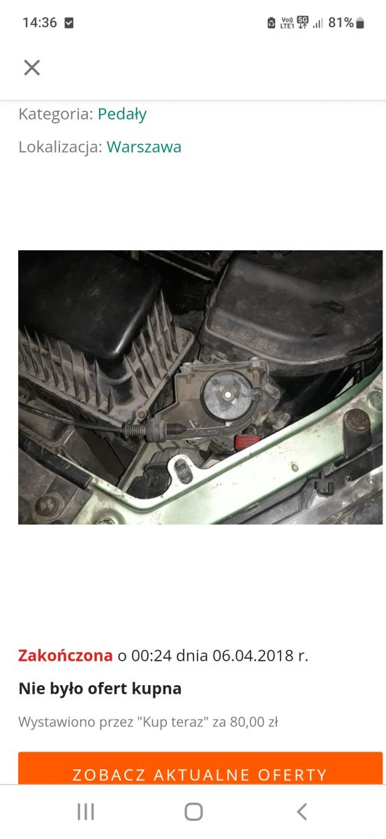

    Miernik w łapkę i przemierz ten potencjometr, ew diagnostyka i w parametrach popatrz na wartości napięcia jakie widzi sterownik. Jedna wartość powinna mieć o połowę mniejsze napięcie od drugiej.
    W 2.0hdi 90km rhy (siemens) jest takie coś. Jak rozwiązać problem z dodawaniem gazu? Peugeot 307 2.0 HDI.

    kostekk15 napisał:
    w samochodach z przepustnicą elektroniczną nie ma linki
    ależ owszem zdarzają się, po prostu potencjometr bywa montowany pod maską i ciągany linką, a dalej jak u Ciebie, sygnał do sterownika i elektroniczna przepustnica. Powiedzmy że takie rozwiązanie przejściowe.
    Ma taką drobną zaletę diagnostyczną, że zaglądając pod maskę, można sobie po staremu ręką gazu dodać ;)

    kostekk15
    Poziom 4  
    Nie wiem czy nie potrafię szukać czy co ale linki przy przepustnicy nie znalazłem ani urządzenia ze zdjęcia nie jestem w stanie namierzyć do przepustnicy za to idą 2/3 przewody podciśnieniowe nie znalazłem tez żadnej informacji w internecie na temat tego urządzenia z linką i miejsca w którym ono mogło by się znajdować
