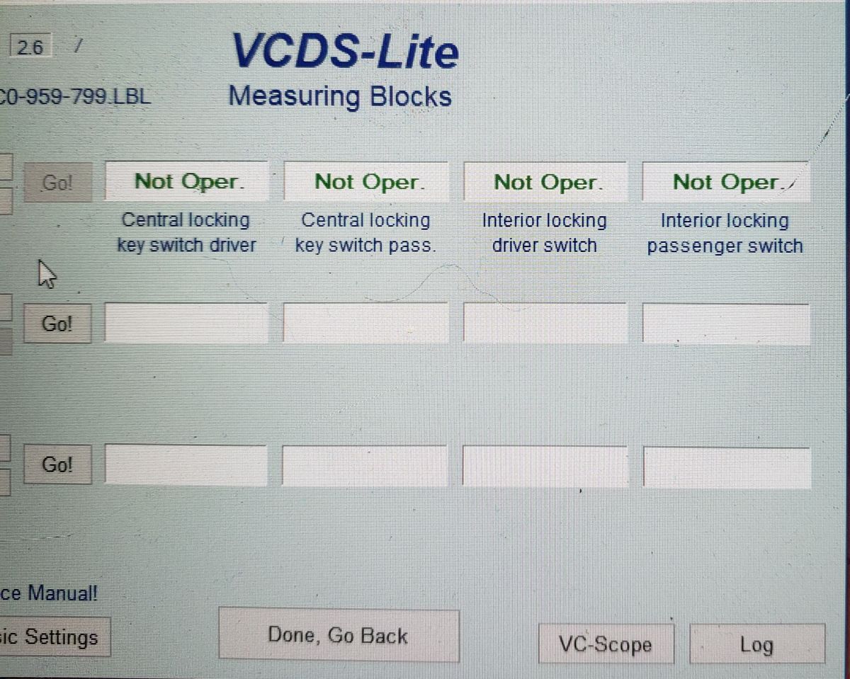

    Sprawdzałem czy samochód widzi pilota i spotkałem taki problem jak widać na zdjęciu. Czy to problem z modułem komfortu? Jak to naprawić?

    Mało informacji. Podaj numery pilota jak i komfortu. Czy pilot działał wcześniej z tym autem? Czy jest jakakolwiek reakcja na naciskanie przycisków pilota tzn. czerwona dioda mruga w pilocie, jest jakaś reakcja centralnego zamka? Była ostatnio wymieniana bateria w pilocie, i czy na pewno jest sprawna? Jak pilot mruga diodą, to najlepiej podjechać do punktu dorabiania kluczy i poprosić o sprawdzenie częstotliwości żeby mieć pewność co do sprawności. Jak okaże sie sprawny, to problemu trzeba będzie szukać po stronie auta.

    W dzień kiedy kupowałem samochód pilot działał, a kiedy wróciłem do domu to już nie działał. Czerwona dioda mruga, sprawdzałem pilot obok radia i miałem od radia inny dźwięk to chyba działa( nie wiem czy tak się sprawdza).
    Reakcji centralnego zamka nie ma. Bateria była wymieniana i jest na pewno sprawna.
    Dodam że w jednym czasie nie zamykały mi się tylne drzwi, a później były zablokowane. Teraz wszystko jest naprawione i wszystkie drzwi działają.
    Wszystko za co odpowiada moduł komfortu działa. Tylko nia rozumiem czemu na zdjęciu wyżej w tym rozdziale nie można sprawdzić czy samochód widzi kluczyk bo jest ta opcja niedostępna.

    Pilot najlepiej sprawdzać testerem częstotliwości, bo musi wysyłać dokładną częstotliwość i nie może skakać. Spróbuj może jeszcze raz zakodować tego pilota. Jak się nie uda to jak byś miał od kogo pożyczyć sprawnego pilota o takich numerach do testu: 1J0 959 753 CT, 1J0 959 753 AG, 1J0 959 753 AH, 1J0 959 753 DA. To scyzoryki, które powinny działać z Twoim modułem o ile sam moduł jest sprawny. Spróbuj dopisać pilota z powyższych numerów i zobacz czy się coś ''ruszy'' w tym temacie. Te piloty ''ala łezki'' lubiały się sypać, może masz jakieś zimne luty na płytce pilota.
