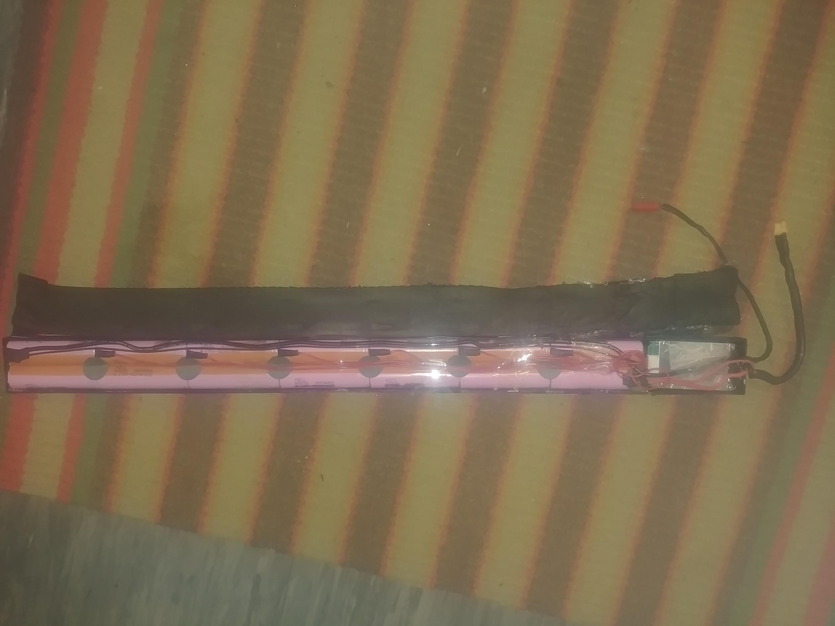

    Witam, poczebowałbym pomocy w poszukiwaniu akumulatora do hulajnogi elektrycznej Cavion Go City ponieważ nigdzie nie widze do kupienia.

    Są takie ogniwa tylko różowe samsunga a chcę wymienić dlatego że nie pokazuje poziomu naladowania gdyż stala przez całą zime na dworze
  • #4 20412298
    dawid123123123
    tylko wiesz że taka wymiana dużo kosztuje ogniwa z demobilu po 10 zł sztuke a ich tam masz w opór dużo
    #5 20412301
    sosarek
    Ogniwa jak ogniwa - pokaż lepiej całą baterię by nie okazało się że jest tam sterownik który jest zablokowany bo wtedy wymiana traci sens.
    Pomogłem? Kup mi kawę.

    Rozumiem z tego co wiem to tych ogniw jest 14
    Tylko ze ja ściągłem tą osłonę białą ale nic co moglo byc uszkodzone to nie widze
    #7 20412337
    sosarek
    Pokaż jak wygląda całość.

    https://allegro.pl/oferta/akumulator-akumulatorki-bateria-8800-mah-3-7v-13174228644 kup coś w tym stylu ale pojemnością się nie insruj bardziej wagą bo im więcej waży tym większa pojemność bo z tymi np 10000 mah za 10 zł to skończone oszustwo bo jak kupiłem taki to ważył kilka gram i miał pojemność 100 mah
    Co to za szkodliwe porady są :sm31: ? Masakra.
    Jak dla użytkownika hulajnogi 10zł za ogniwo dobre ogniwo z depakietu to drogo no to cóż... Nic tu po nas. Czas sprzedać hulajnogę tak jak leży za grosze i po zabawie.
    Kupowanie tanich badziewnych ogniw obróci się przeciwko kupującemu. Ta hulajnoga nie będzie na nich jeździła.
    Autor tematu wyda niepotrzebnie pieniądze.
    Potrzebne ogniwa do tej konstrukcji to przynajmniej 8A z pojemnością minimum 2600mAh aby w ogóle budowa nowego pakietu miała sens.
    O laptopowych ogniwach z odzysku zapomnijcie. O wymieszanym pakiecie również.

    Witam, wszystko rozumiem kupiłem nową baterię do hulajnogi tylko troszkę grupszą i poprostu wsadziłem ją gdzie indziej.
