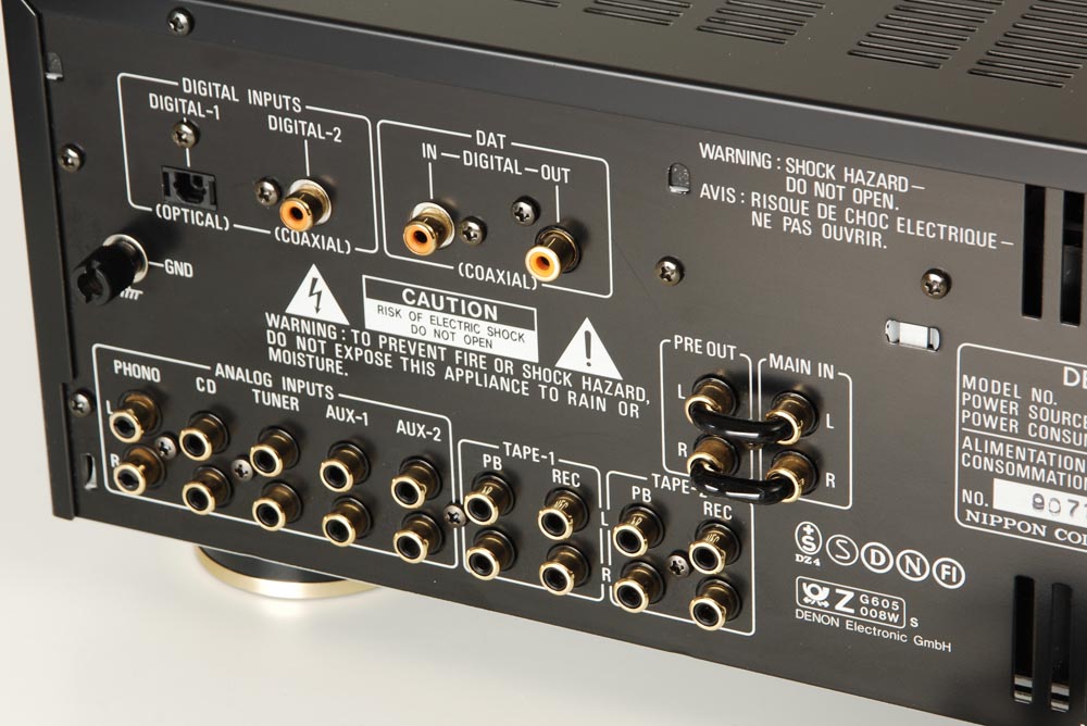

    Cześć,
    Mam na oku wzmacniacz jak w tytule. Potrzebuję go do napędzenia jednej pary kolumn + jako przedwzmacniacz dla końcówki mocy, tak aby grały jednocześnie 4 duże kolumny.
    W obecnym wzmacniaczu mam po prostu wyjście Pre-amp, więc sprawa jest jasna. Z kolei w tym modelu widzę, że jest ono połączone zworką z wejściem Main-in. Czy to oznacza, że ten wzmacniacz może pracować jako integra ALBO jako przedwzmacniacz, ale nie pełnić obie funkcje jednocześnie?
    Będę wdzięczny za pomoc w tym temacie.

  • #4 20412647
    bwc
    Jak wyjmiesz zworki rozdzielisz PMA-1520 na dwie części: przedwzmacniacz i końcówkę mocy, więc obecny swój wzmacniacz wykorzystasz do 1 pary kolumn, a z jego pre out podasz sygnał na Main in PMA-1520 i z niego zasilisz 2 parę kolumn. Problemem może być tylko różny poziom mocy wyjściowej, bo nie wiem, czy w PMA-1520 jest regulacja wzmocnienia dla końcówki mocy.
  • #5 20412766
    AdexN
    bwc dzięki za odpowiedź.
    Nie chciałbym już używać obecnego wzmacniacza, po zakupie PMA-1520 miałbym dwa klocki Denona o zbliżonej stylistyce. Jak oceniasz takie rozwiązanie: rozgałęźnik rca wychodzący z wyjścia Pre-out w PMA-1520 połączony z Main-in w tymże oraz wejściem w końcówce mocy? Nic się nie spali?
    #6 20412806
    bwc
    Raczej nic się nie spali. Wy pre out będzie obciążone niższą impedancją wejść dwóch końcówek mocy połączonych równolegle. Zobacz w specyfikacji Denonów jaka jest Z pre out i jaka będzie Z połączonych równolegle wejść.
  • #7 20429774
    AdexN
    Dziękuję za pomoc, wszystko działa.
