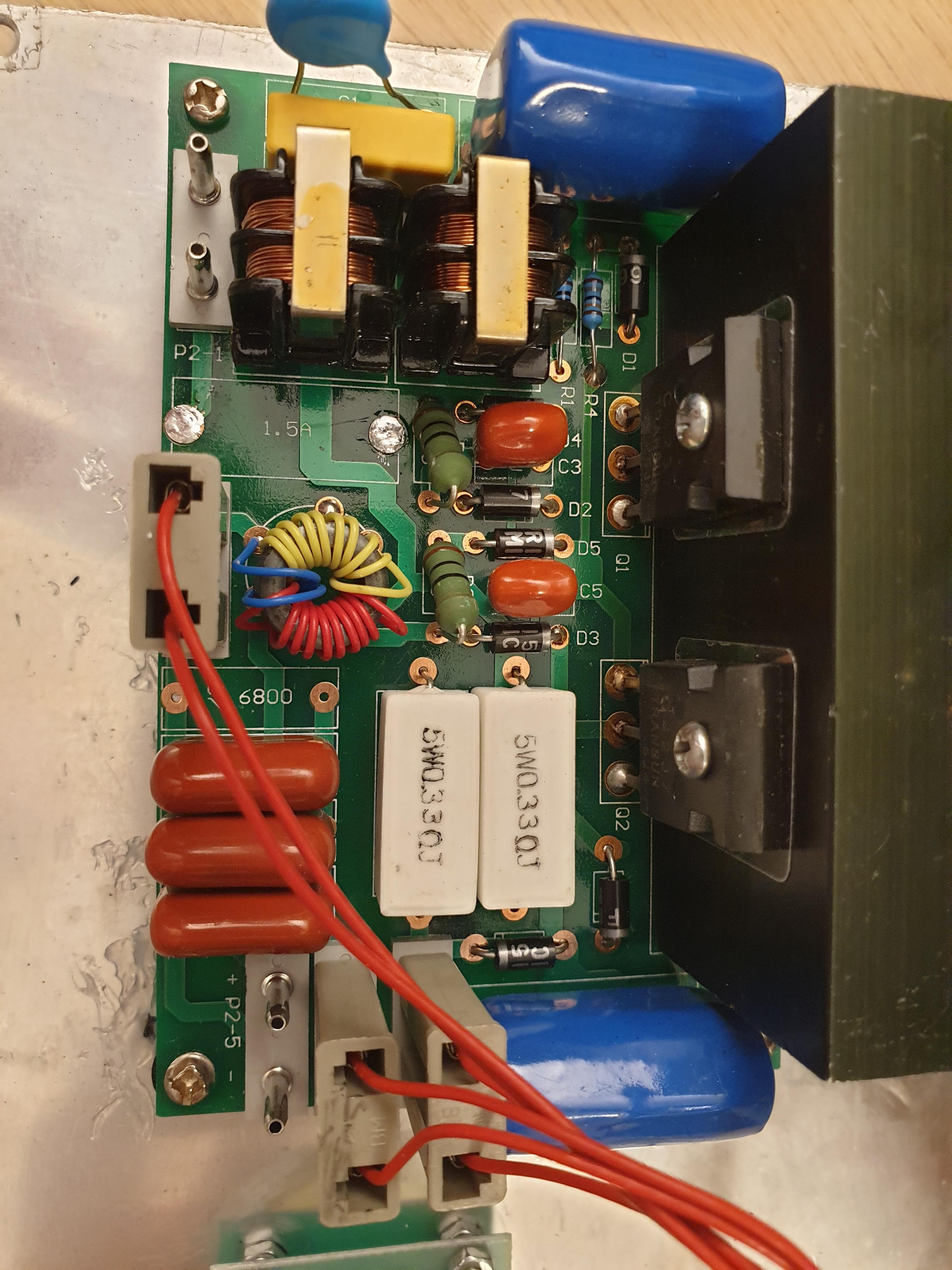

Dzisiaj rozkręciłem i okazało się, że płytka z przetwornicą była grzebana. Wszystkie luty były poprawiane, a w miejscu bezpiecznika był wlutowany rezystor 5 W, 5,1 Ohm, rezystor był przepalony. W pierwszym momencie nie zauważyłem, że powinien być tam bezpiecznik i wstawiłem dwa rezystory 5 W, 10 Ohm połączone równolegle. Spaliły się natychmiast po załączeniu przetwornicy.
