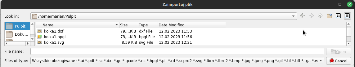

    Nie używałem Tinkercad-a ale z tego co widzę w opisie programu to ma on możliwość eksportu do pliku ".svg" (czyli jako grafikę wektorową). I raczej nie trzeba nic konwertować tylko trzeba zrobić projekt pod wycinanie laserem (a nie dla slicera i druku 3D czy innej frezarki) i wyeksportować do grafiki 2D - wektorowej (a nie 3d).
    Ligtburn na ten przykład importuje takie pliki:Potrzebuję skonwertować pliki stl do cięcia laserem
