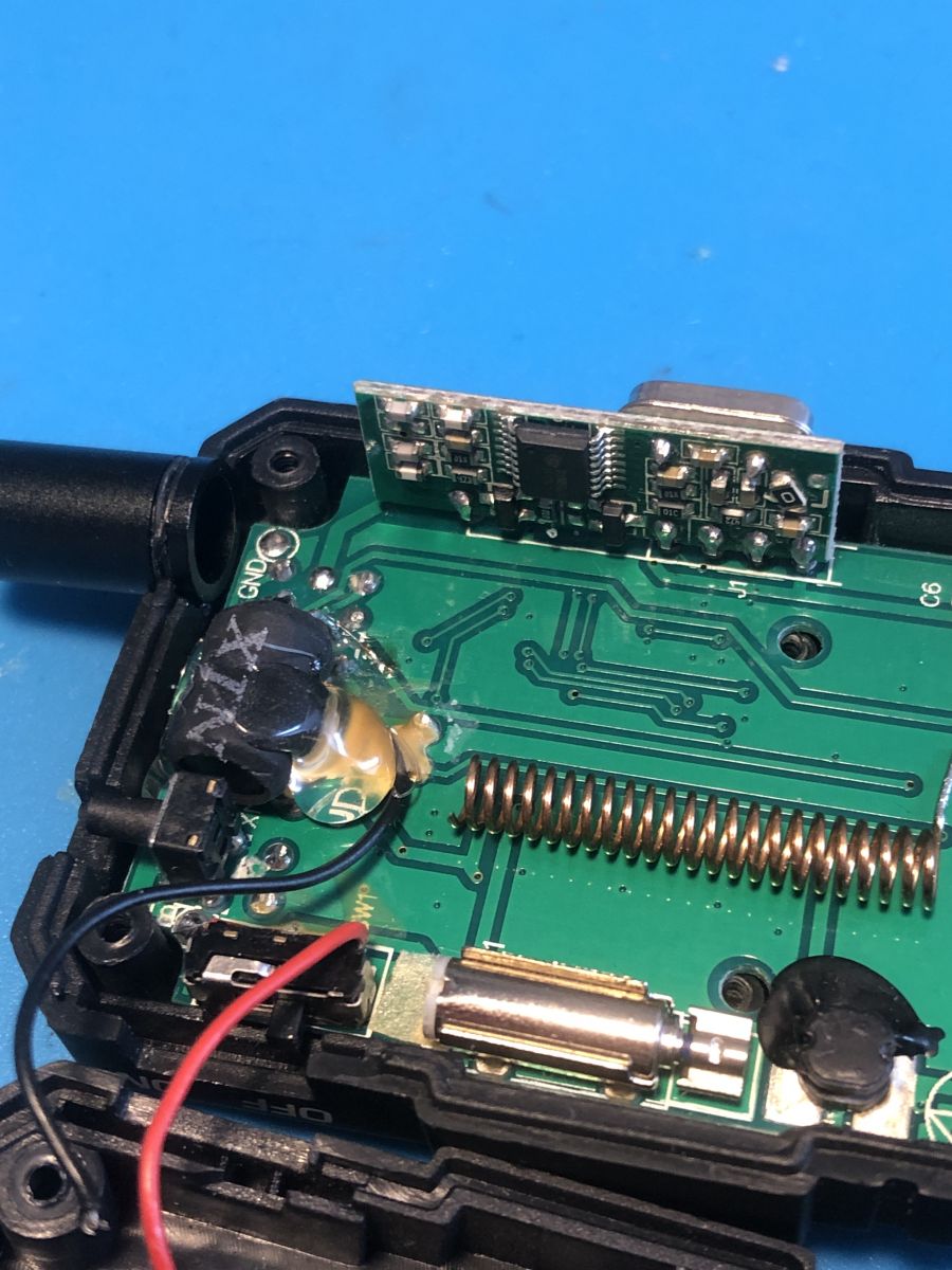

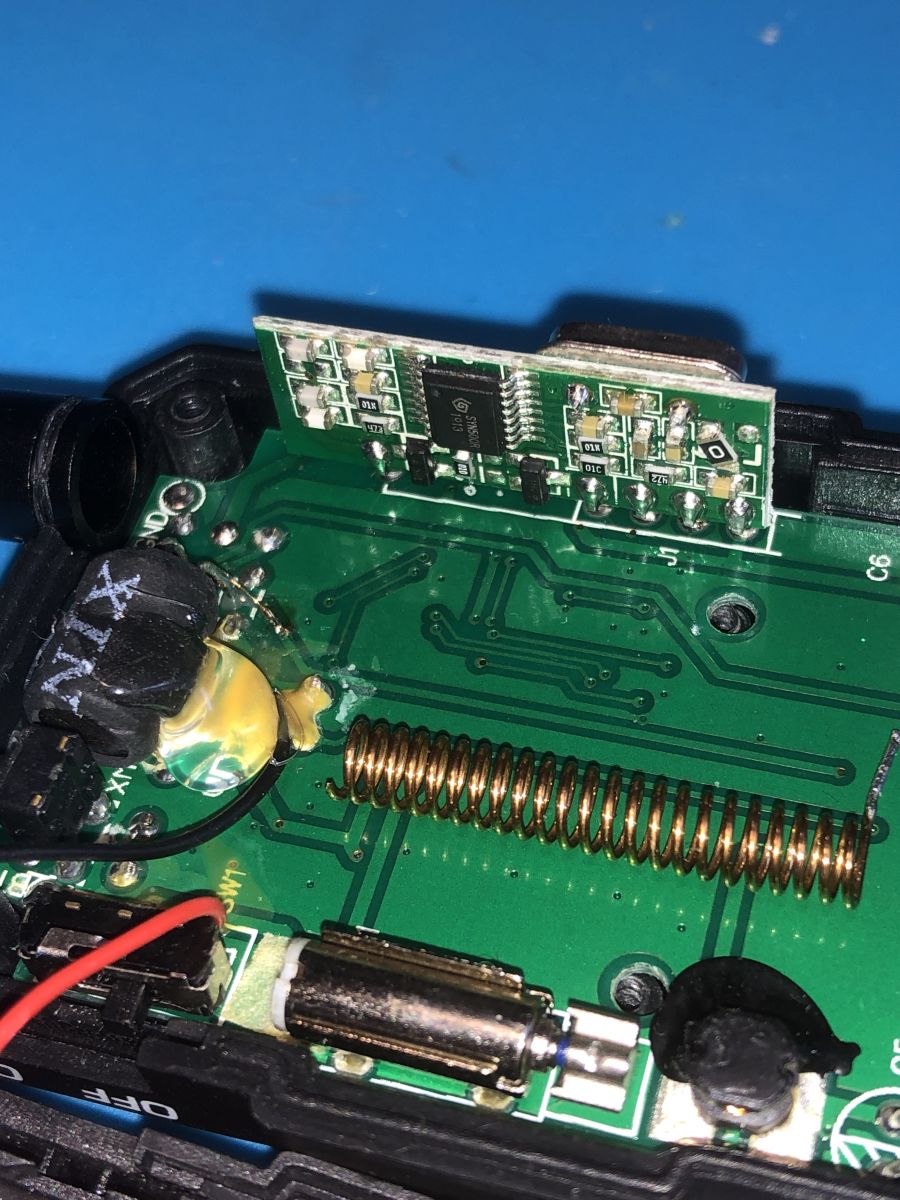

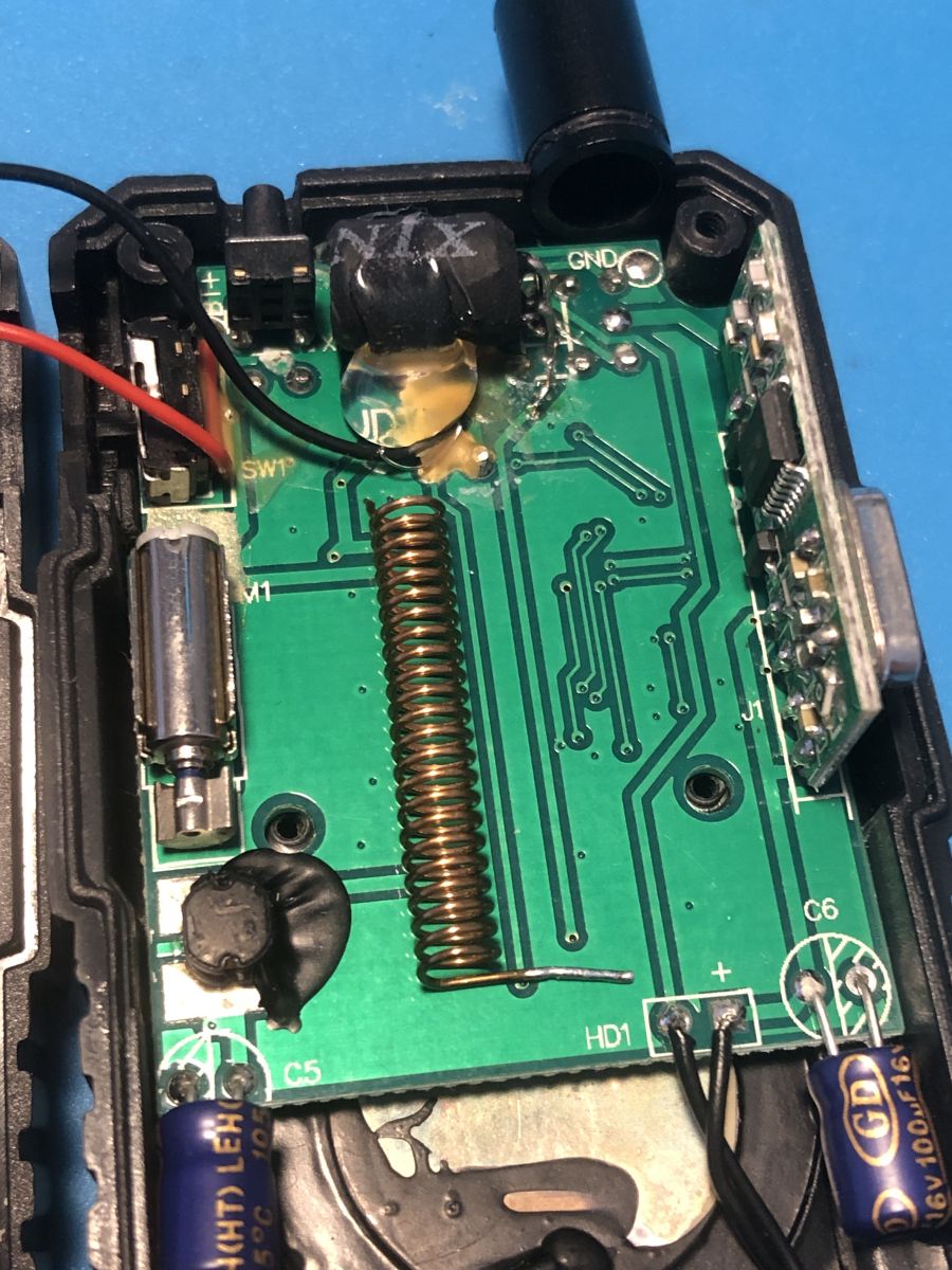

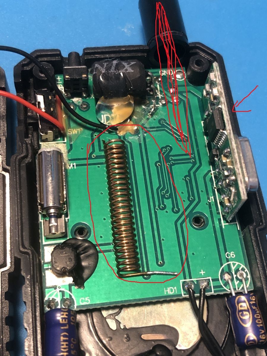

    Witam wszystkich,
    jakiś czas temu zaglądałem do sygnalizatora brań Prologic SMX MKII. Po zregenerowaniu kilku ścieżek w odbiorniku kompletnie zapomniałem w który punkt wlutowana jest antenka. Czy ktoś ma pomysł, w które miejsce ją wlutować?
    Miejsce podłączenia antenki w sygnalizatorze brań Prologic SMX MKII - instrukcje i zdjęcia Miejsce podłączenia antenki w sygnalizatorze brań Prologic SMX MKII - instrukcje i zdjęcia Miejsce podłączenia antenki w sygnalizatorze brań Prologic SMX MKII - instrukcje i zdjęcia Miejsce podłączenia antenki w sygnalizatorze brań Prologic SMX MKII - instrukcje i zdjęcia Miejsce podłączenia antenki w sygnalizatorze brań Prologic SMX MKII - instrukcje i zdjęcia

    badboy84
    Ja bym obstawiał że antenka była na prawo. Zobacz na odwrocie tej poprzecznej płytki czy tam nie ma pola do jej przylutowania.

    eurotips napisał:
    Pewno sprężynka włożona była w ten wystający wihajster a drucik wlutowany w tą małą płytkę.
    Czy mógłbyś swój pomysł przedstawić graficznie?

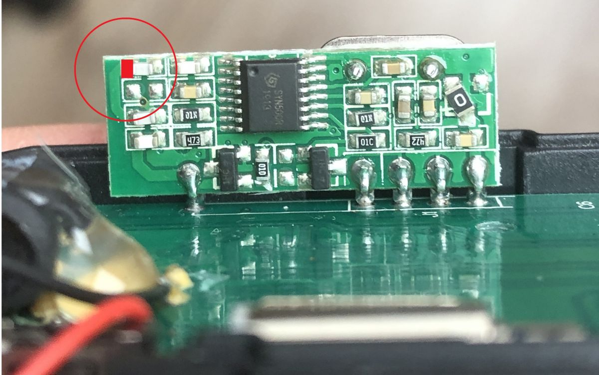

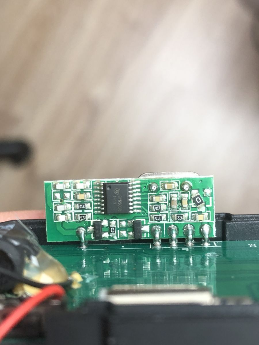

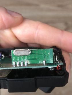

    Oto mała płytka z kwarcem od drugiej strony.
    Wszystkich zainteresowanych chciałbym poinformować, że wg noty katalogowej układu SYN500R antenę należy przylutować do punktu zaznaczonego na zdjęciu. Dziękuję za zainteresowanie. Pozdrawiam :)
    Wszystkich zainteresowanych tematem chciałbym poinformować, że wg noty katalogowej układu SYN500R antenkę należy przylutować do punktu zaznaczonego na zdjęciu poniżej. Dziękuję za zainteresowanie tematem. Pozdrawiam.
