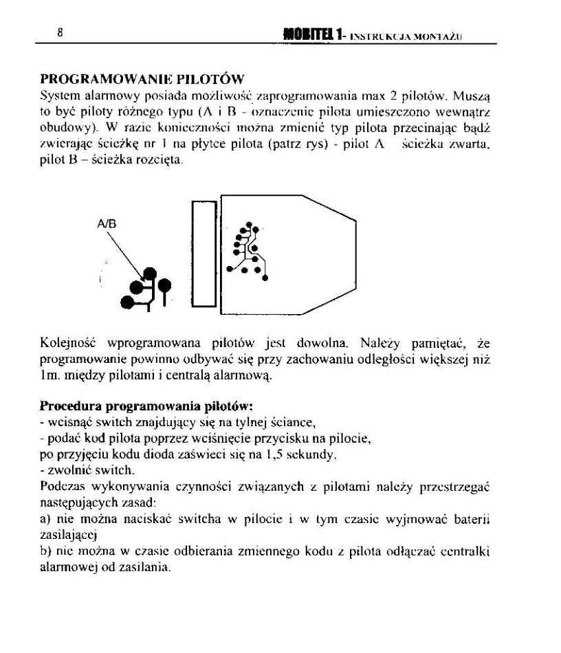

    OK ale mi chodzi jaka jest procedura wstukania czterocyfrowego kodu awaryjnego który posiadam do zamrożenia centralki alarmowej. Tak teraz się zastanawiam, czy aby nie była by to wina nie centralki ale modułu komfortu. W sumie piloty z kluczykiem są oryginalne skodowskie (scyzoryki) wiec dlaczego chociażby sterowanie zamkiem centralnym nie działa. Nigdy nie miałem do czynienia z alarmami samochodowymi od strony montażu ale wydaje mi się ze w centralce programuje się już istniejący oryginalny pilot. Czy może przy takiej konfiguracji centralka przejmuje na siebie całą rolę sterowania centralnym zamkiem to co wcześniej robiła elektronika samochodu

    Mobitel 1, to alarm pilotowy.
    Ty piszesz, że masz tylko fabryczne piloty Skody, więc masz raczej dodatkowo zamontowany tzw. alarm bezpilotowy.
    Zamieść zdjęcie centralki alarmu i opisz dokładnie o jakich pilotach mówimy ?
    aro333 napisał:
    dlaczego (...) sterowanie zamkiem centralnym nie działa
    Z tego, co napisałeś, wynika że masz zamontowany oryginalny system centralnego zamka.
    Podłącz diagnoskop do samochodu i sprawdź błędy i podglądnij czy system widzi wszystkie drzwi "zamknięte" ?
