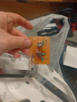

    Witam posiadam w przyczepie kempingowej antenę dookólną DVB-T MAXIMUM MDA-110 LTE. Po 3 latach użytkowania przestała działać. Po rozebraniu okazało się że spalił się zmacniacz sygnału Uszkodzony wzmacniacz sygnału w antenie DVB-T MAXIMUM MDA-110 LTE - jak dobrać nowy? Uszkodzony wzmacniacz sygnału w antenie DVB-T MAXIMUM MDA-110 LTE - jak dobrać nowy?
    Czy jest możliwość doboru wzmacniacza do takiej anteny?
    Nie chcę zmieniać anteny na inną ponieważ wymagałoby to kolejnej ingerencji w dach a niestety taka sama ze 150 zł wzrosła o drugie tyle.
    Proszę o pomoc z góry dziękuję

    Anteny DVB-T mają 300 omów i wyjście na koncentryk 75 omów.
    Każdy symetryzator (transformator) dzieli na 4 czyli z 300 robi 75.
    W każdej płytce-wzmacniaczu jest również symetryzator.
    Więc ta polecana płytka lub inna o mniejszym lub większym wzmocnieniu załatwi sprawę.
    Jednak zwróć uwagę, że płytka jest przyjarana koło opornika a więc była tam wysoka temperatura.
    Przyczyna może być w zasilaniu wzmacniacza.
    Więc jak zamontujesz nową płytkę, to puść na nią zasilanie z dekodera DVB-T (5V).
    Albo wymień na nowy zasilacz 12V jeśli z takiego zasilasz wzmacniacz.
    Żeby sytuacja się nie powtórzyła.
    Pewnie dałoby się to naprawić ale na początek trzeba by zrobić dobre zdjęcia w wysokiej rozdzielczości i z bliska, żeby ocenić szanse.

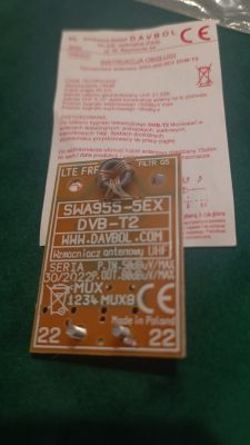

    Taka mi dzisiaj płytka przyszła.
    Proszę o podpowiedź gdzie mam przylutowac przewody z anteny?
    Czy są to kwadraciki na górnych kątach lub otwory na śruby?
  • #9 20419008
    xmux
    Napisałem , że nie przesadzałbym z mocą wzmacniacza :-)
    Oryginał miał 17dB, a ten ma 30 :-)
    Nie wspominając już o tym, że nie posiada on filtra LTE. Ale możesz spróbować, może się nie zachwieje.
    Lutowanie w miejscach, gdzie są otwory na śruby
