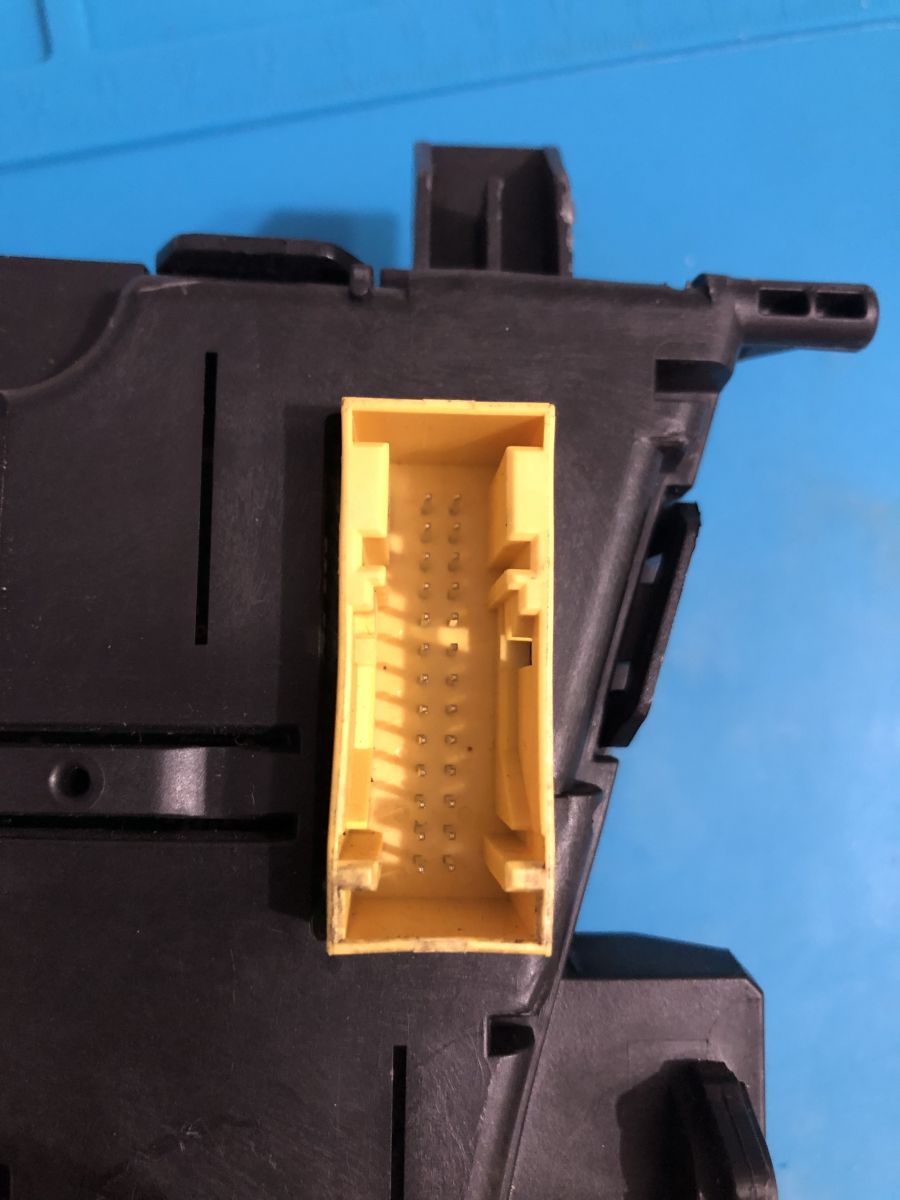

    michal21
    Citroen C4 Picasso - jak na stole, na krótko podłączyć licznik Citroen C4 Picasso - jak na stole, na krótko podłączyć licznik
    Czy ktoś z szanownych forumowiczów podpowie jak podłączyć licznik z tematu żeby wyświetlił się przebieg zapisany w liczniku?
    Mój niestety dokonał żywota (rozlany ekran). Planuję kupić używkę, ale nie chcę podłączyć do auta używki z większym przebiegiem.
    Zdjęcia licznika poglądowe.

    Sam licznik nie ruszy. Potrzeba BSI i z nim po canie można podłączyć, np. na stole.

    Ekran zgrzany do pcb, więc jest problem.
    A czy np. ze wsadu pamięci ekranu/licznika da się wyciągnąć stan km?
    Da się.

    Zrób km na 0 w liczniku i przepisze sobie z bsi.

    Odczytać zawartość pamięci i będzie wiadomo.

    Wsad odczytany, ale raczej jest zakodowany.
    Liczę na pomoc w odkodowaniu, lub jakieś wskazówki/porady.
    W temacie elektroniki samochodowej jestem zerem (0).
    Nie robię tego zarobkowo, lecz dla siebie.
    Dołączam wsad - może ktoś z szanownych forumowiczów miałby chęć zajrzeć.

    Wsad kolegi czajnik23 rozwiązał problem.
    Licznik przepisał wsad z bsi
    Przebieg pozostał oryginalny
