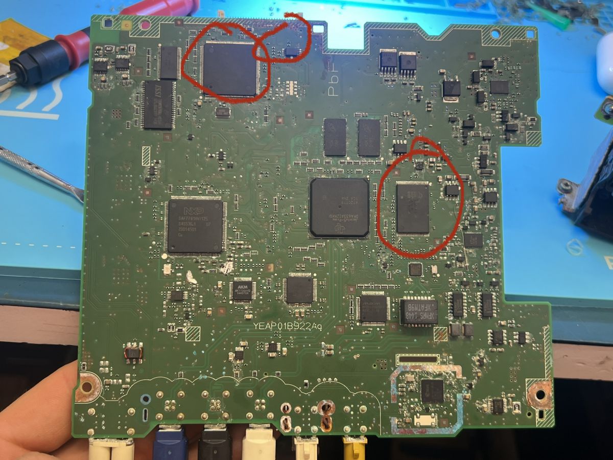

    Cześć, czy jest opcja sklonowania radia ? Mam zalaną jednostkę i chciałbym to sklonować na drugą sprawną, czy zaznaczony na zdjęciu element obok 70F3939B to epprom ? Chciałbym pominąć dopisanie jednostki online.

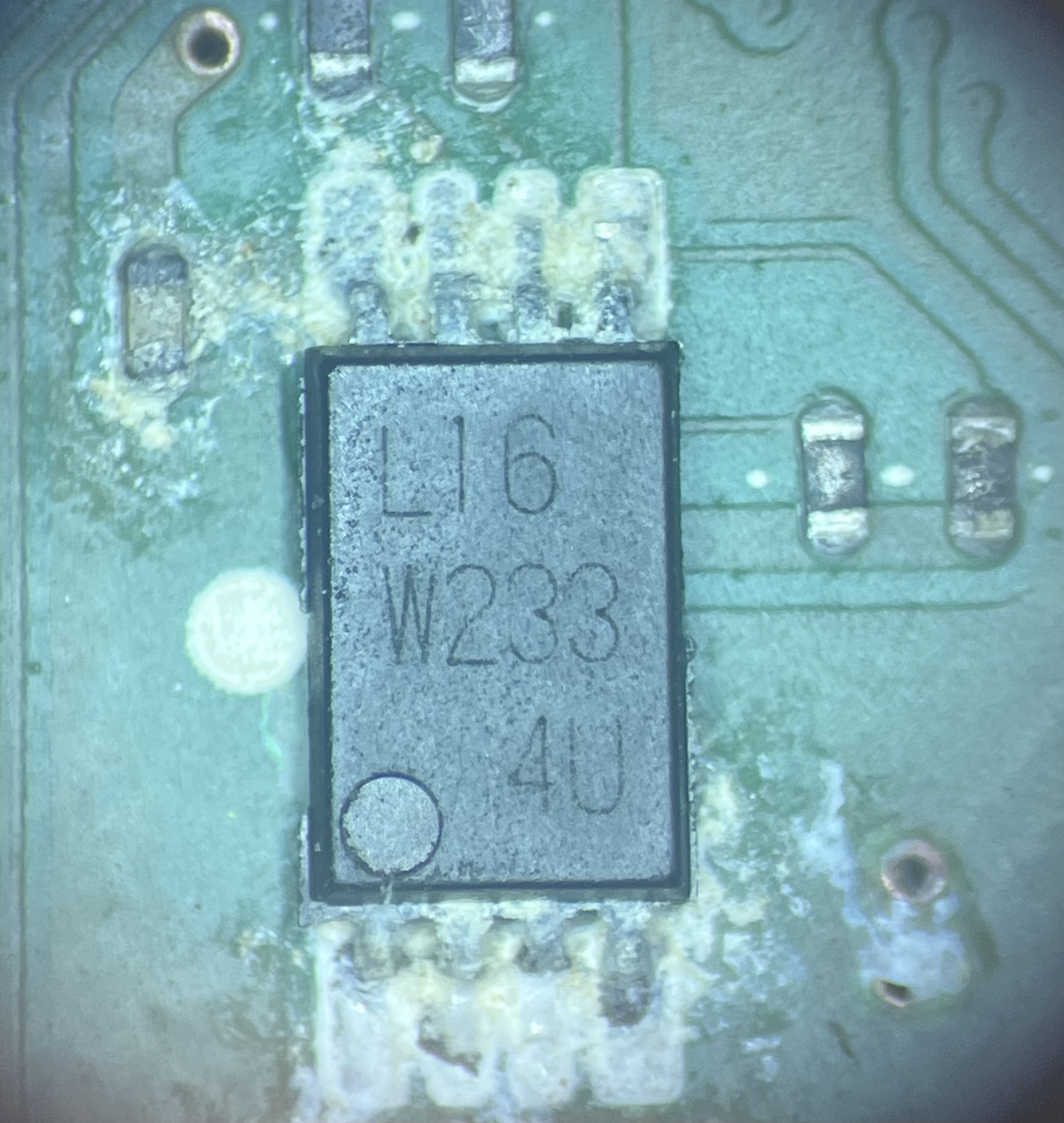

    To prawdopodobnie 24CL16, troszkę w nietypowej obudowie TSSOP-8.
  • #3 20416221
    specjalistasamochody
    Sam EPROM nic nie pomoże, nawet będzie gorzej.

  • #6 20416520
    janosiksik
    Jeśli wersja płyty się zgadza to ruszy. W przeciwnym wypadku możesz mieć konieczność zmian we flash"u
