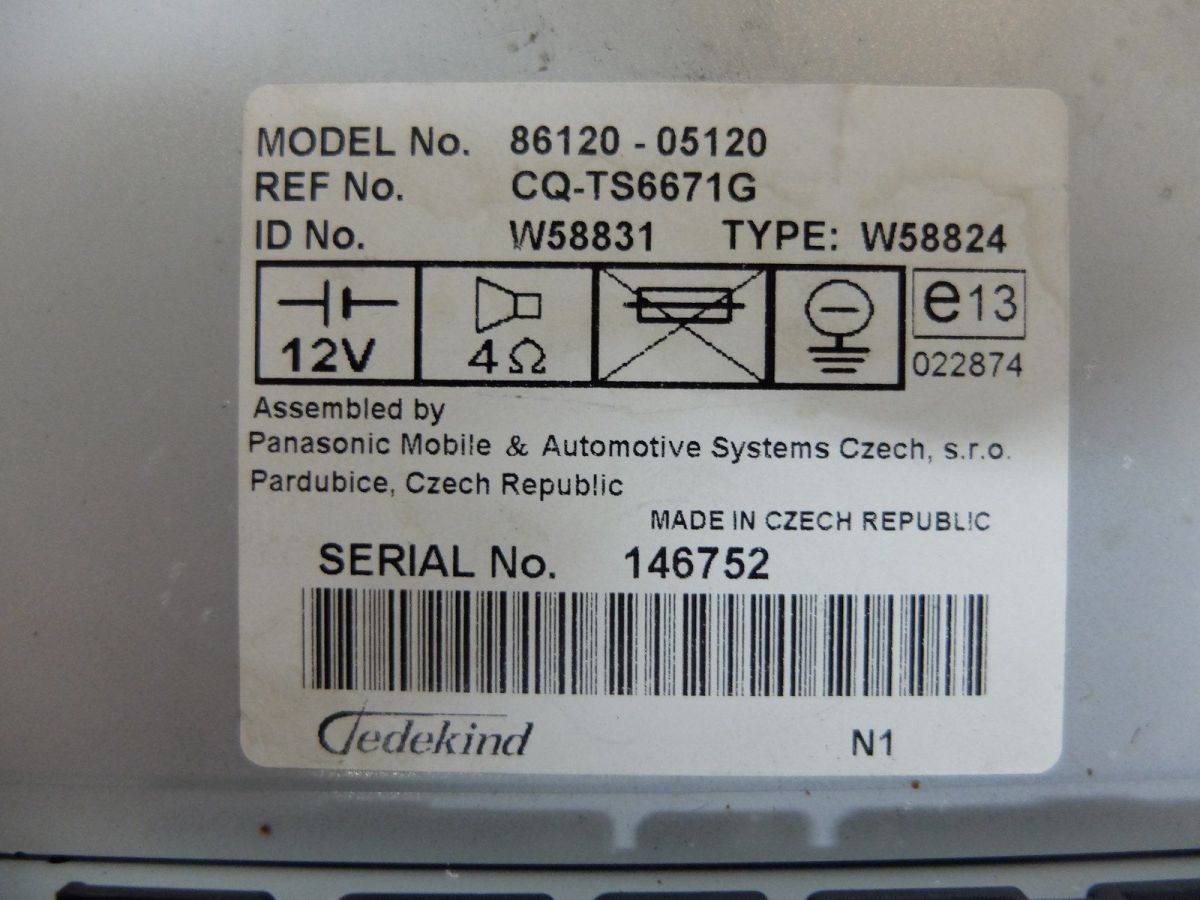

    Witam, mam problem z radiem w Toyocie Avensis t25 z 2006r. Nie mam dźwięku z radia ale jak włożę płytę CD to normalnie ją czyta i dźwięk jest. O co może chodzić? Jakieś zimne luty itp? Dodaje zdjęcie poglądowe radia.Problem z radiem toyota t25 - Brak dźwięku z radia

    Jeżeli dźwięk z CD jest, końcówki wzmacniacza audio są OK. Problem w torze tunera. Kurde, przydałby się schemat - do tego fajnie jest dysponować modelem radia.
    Zanim co, pobaw się pokrętłem głośności, poszukaj funkcji MUTE (upewnij się, że nie jest włączona), żeby nie okazało się, że próbujemy "naprawić" radio, w którym nie ma usterki. Może jest gdzieś opcja resetu ustawień radia do fabrycznych?
    Jeżeli w/w zawiedzie, na tym etapie swobodnie można będzie uznać, że bez demontażu radia i tak się nie obejdzie. Tu właściwym będzie pytanie: czy kolega posiada wiedzę i warsztat do napraw elektronicznych? Jeżeli NIE, mniej szkód (a więc i niższe koszty naprawy) wyrządzi się oddając w/w radio do serwisu. Jeżeli kolega czuje się na siłach, proszę o demontaż radia i jego symbol - zlokalizujemy schemat.

    @a_jablon wszystkie klawisze jakie są to klikałem, mute napewno jest wyłączone a model radia jest taki jak na zdjęciu poniżej. Problem z radiem toyota t25 - Brak dźwięku z radia
