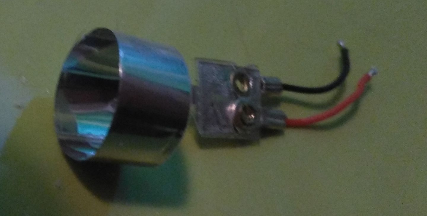

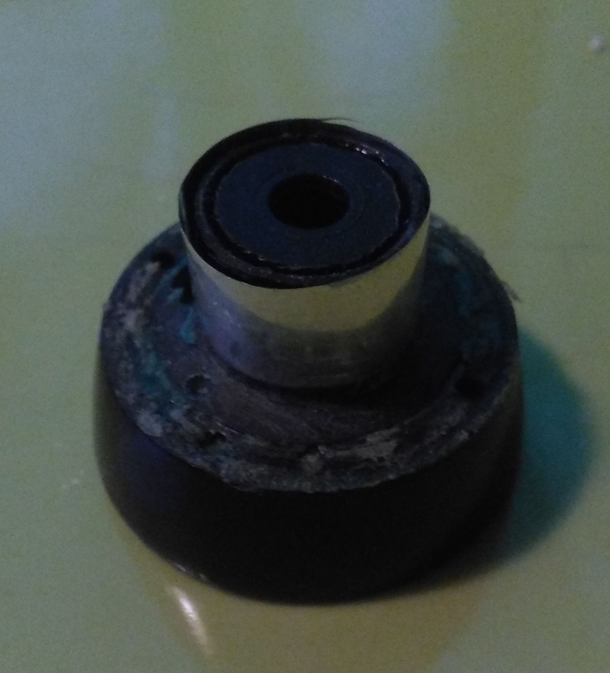

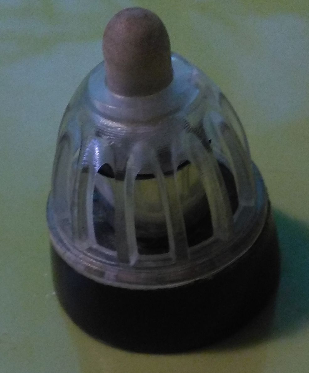

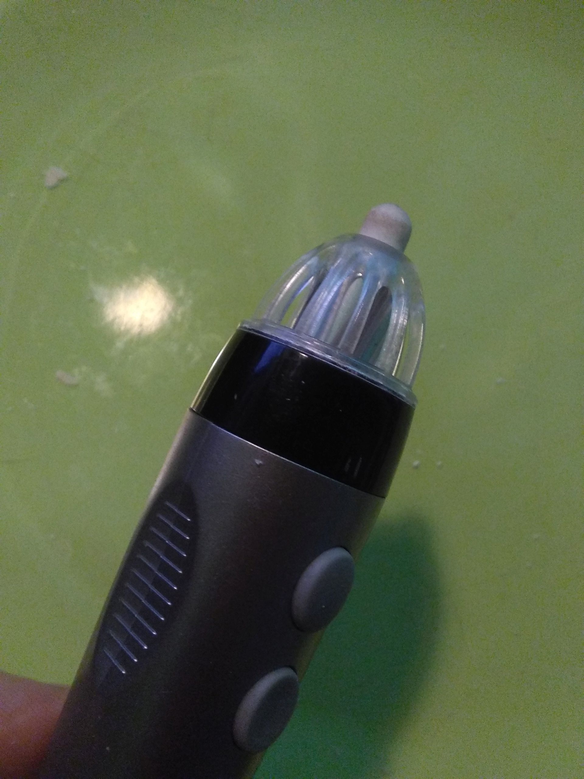

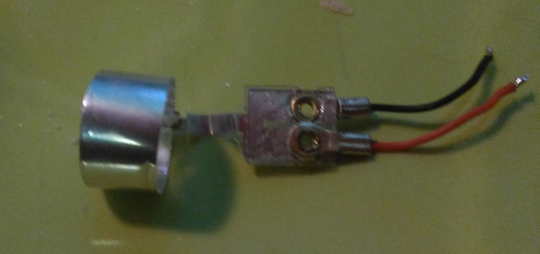

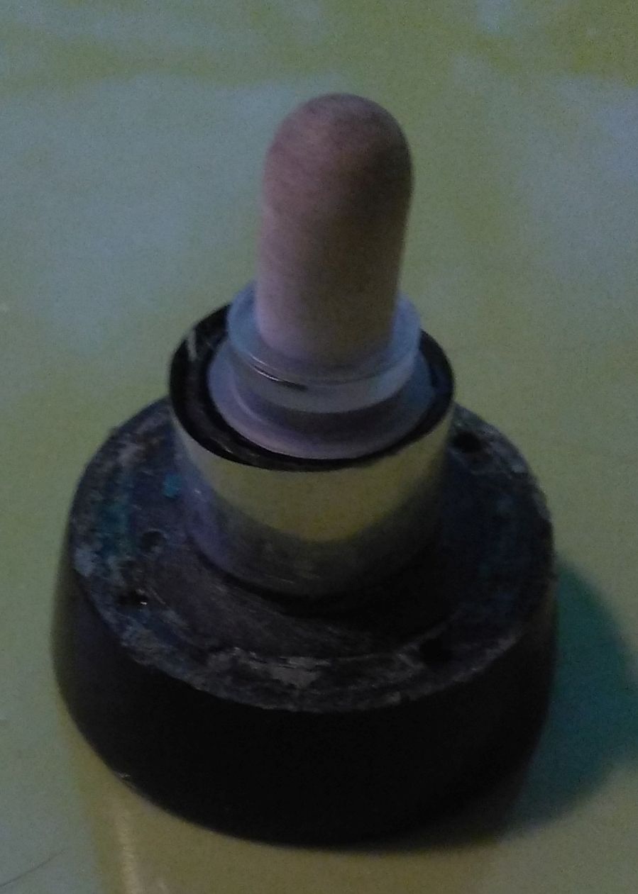

Poszukuję dość specyficznej części do pisaka interaktywnego marki eBeam, Lucida inc. Młodzież szkolna zdewastowała a ja staram się to naprawić. Nie pierwszy raz z resztą.
Część o której mowa to pierścień z folii stanowiący głośnik/transduser ultradźwięków. Wymiary orientacyjnie: średnica 11-12mm, wysokość 5-8mm , promieniowanie 360 stopni na całym obwodzie, wyprowadzenia najlepiej na jednej z krawędzi lub na kawałku folii wystającym z jednej z krawędzi.
Nie wiem jak takie coś znaleźć, lub jak to się fachowo nazywa. Wiem że jest urwane.
Generalnie zestaw interaktywny jest sprawny, testowałem z transduserem innego kształtu. Niemniej w tego typu pisaku nadajnik ultradźwięków musi być w konkretnym miejscu i nadawać w miarę równo do okola główki pisaka.
Identyfikacja pozycji i przycisków jest wykonana na podstawie dwóch mikrofonów i foto diody.
Niestety firma która dystrybuowała te przystawki w Polsce, poinformowała mnie ,że producent został zlikwidowany podczas pandemii i części zamienne , lub cały pisak, nie są dostępne.
Pisak miał już tą część wymienianą na ekwiwalent z zestawu Scola, ale nie mam już zapasowych pisaków na części.
