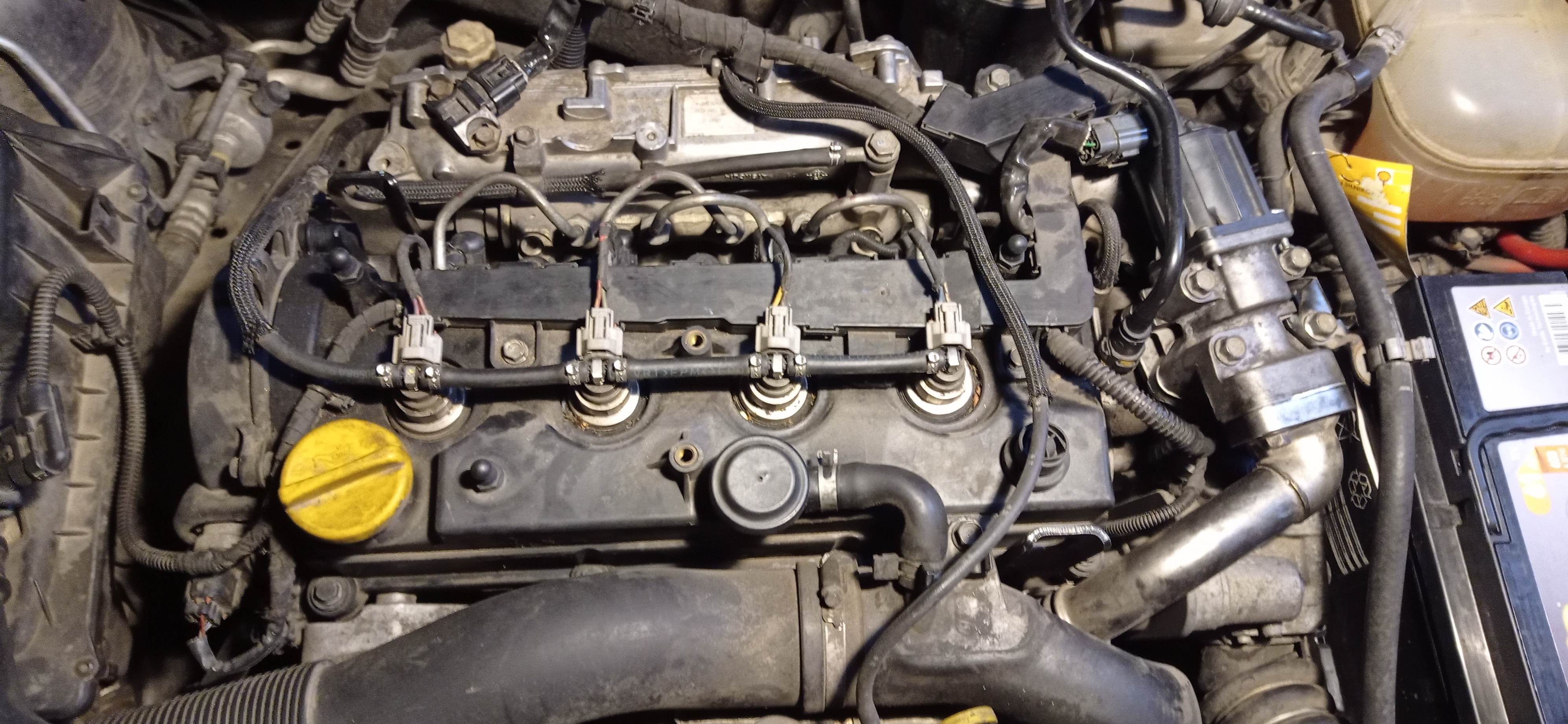

    Bardzo proszę o pomoc.
    Pojawił się błąd p0301 - wypadanie zapłonu na pierwszym cylindrze.
    To co wyczytałem,ze w pierwszej kolejności trzeba sprawdzić świece żarowe. Świece są ok.
    Czy cewki elektrozaworów znajdują się na wtryskach..?Jeżeli tak to:
    - jak sprawdzić czy są dobre
    - czy można kupić same elektrozawory i wymienić czy trzeba całe wtryski
    Dodaje zdjęcie silnika.

    Obstawiam wyklekotane wtryski i ECU wysterowuje pierwszy wtrysk ponad normę i dlatego masz błąd wypadanie zapłonu. Ewentualnie cewkę miernikiem na oporność sprawdź na pozostałych wytryskach jaka jest i jaka na pierwszym jeśli taka sama na wszystkich....cóż wtryski do regeneracji.

    Bieda z nędzą napisał:
    A może wpierw sprawdzić, czy ten cylinder spręża? A po co sprawdzać świecę żarową to nie wiem, jak byś miał błąd P0380 (błąd ogólny urządzenia żarzącego) to mooooooże...
    Tylko jak to samemu sprawdzić....?
