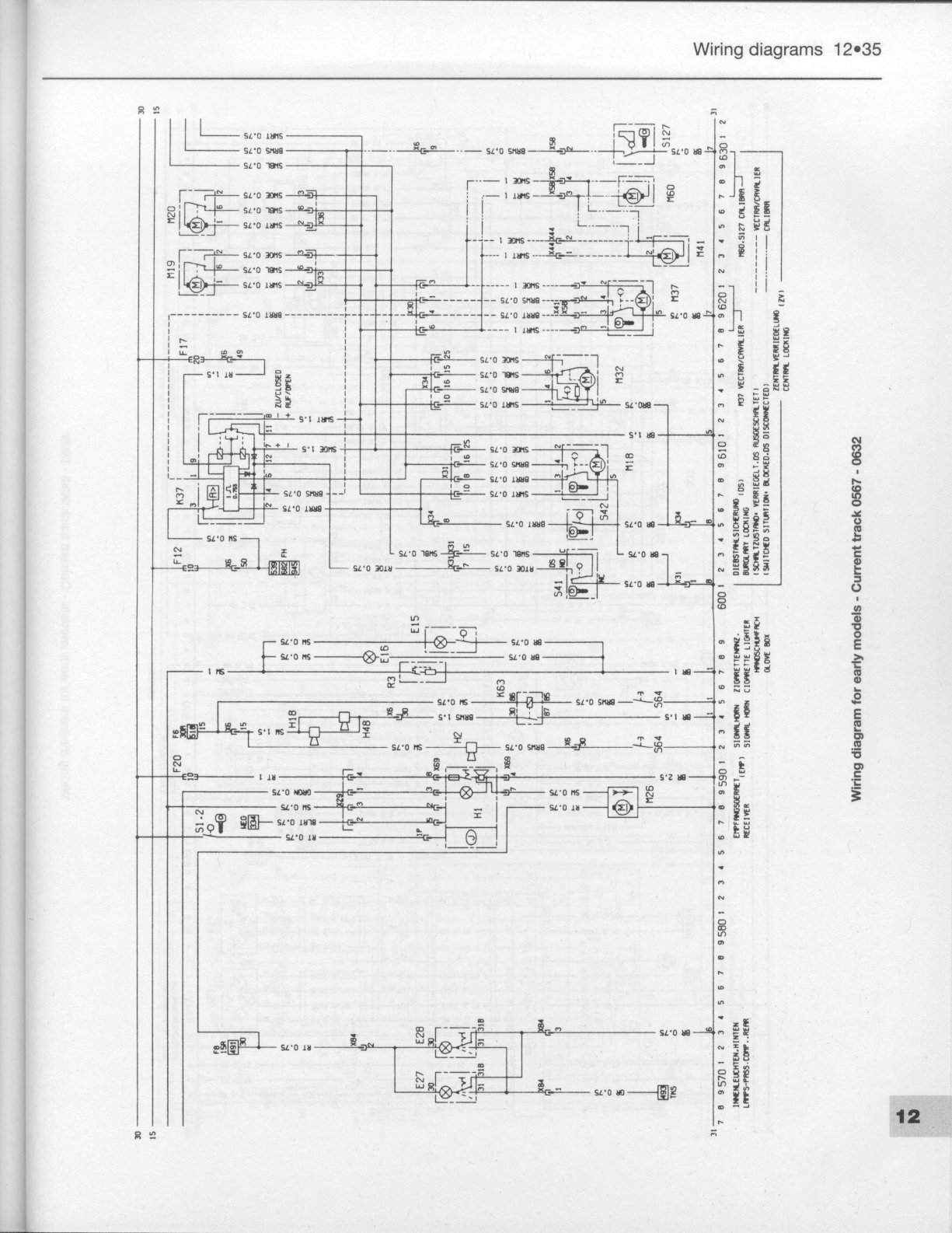

    w Oplu Vectra A zamontowałem alarm wszystko chodzi idealnie poza małym wyjątkiem, centralny z kluczyka rygluje się, natomiast z alarmu tylko zamyka (bez ryglowania), podawałem podwójny impuls masowy lecz nic z tego, wiecie może jak to podłączyć.

    woooojtek
    Poziom 19  
    Podawanie dwóch impulsów nic nie zmieni. W siłownikach jest dodatkowy styk od ryglowania. Sprawdz w przelocie albo przy centralce. To chyba jakiś kabelek z czeronym ale nie pamiętam dokładnie. Czerwono-biały albo czerwono-niebieski.??? Impuls masowy rygluje. Powodzenia.

    Dzisiaj dobrałem się do sterownika, rzeczywiście jest przewód czerowno/żółty na którym pojawia się na 1sek. masa po przekręceniu kluczyka w pozycję ryglowania, poprzez kontrolkę podawałem masę i nic, więc spróbowałem podać masę na krótko, skutek zapiszczał przekaźnik spalił się bezpiecznik oraz sterownik zamka.
    Mam już drugi na szczęscie nie jest drogi 30 zł, lecz nadal chcę podłączyc ryglowanie pomóżcie proszę.

    Poziom 19  
    Chyba miałem pomroczność jasną. Czerwono-niebieski: TAK, ale w Vectrze B dorygluje zamki i domknie szyby. Przykro mi z powodu centralki. W załączeniu schemat który wyszukałem w swoich śmieciach. Dotyczy Calibry, ale nie powinno być różnicy. Wielkie SORRY!
