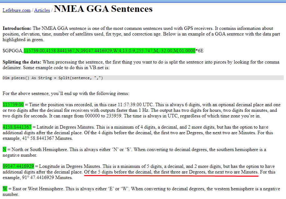

    Innym razem pisałem przetwarzanie logu z GPS, gdzie dane nawigacji były w standardzie NMEA. Tam jest ten dziwny zapis szerokości i długości geograficznej, którego z pamięci na pewno nie ogarnę, a mój stary kod był akurat na niedostępnym dla mnie serwerze. Postanowiłem zapytać AI o gotowca.
    Leniwy Programista napisał:
    Write a code that converts NMEA coordinate string to lat and long in double format
    ChatGPT napisał:

    Niestety u mnie ten kod się nie sprawdził. Pliki GPS które ja dostałem nie mają zapisu longitude z trzema cyframi na początku, tylko z dwoma.
    Szerokości geograficzne mogą być od 0 do 90, a długości od 0 do 180, więc niby oczywiste, że longitude powinno mieć maksymalnie trzy cyfry z przodu (albo zawsze trzy cyfry, jeśli dodajemy zera jako padding).
    Niby w specyfikacji też widzę, że są trzy cyfry:
    Cztery sytuacje, gdzie ChatGPT rzeczywiście mi pomogło oraz jak zagiąć AI. OpenAI programuje.
    Ale u mnie wygląda to tak:
    $GPGGA,113622.098,5348.8058,N,1515.5893,E,1,0,,,M,,M,,*4E"
    Tutaj w latString mamy:
    W lonString mamy:
    A chcemy uzyskać koordynat 53.81343 15.259821666666667 (Płoty).
    Kod z Substring(3) nie zadziała.
    Myślałem, że może moje dane mają niepoprawny format? Ale narzędzia z sieci i GPS Viewer je obsługują:
    Podejrzewam, że wspierany jest i taki i taki zapis (albo trzeba policzyć ilość cyfr przed kropką) a AI sobie radośnie założyło, że u mnie Substring(3,0) zadziała, ale jednak nie!

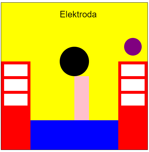

    Wiecie, co jeszcze ciekawego odkryłem? To AI umie rysować kodem
    Use HTML5 canvas to draw a tree with black leaves and a pink trunk on the blue ground on the yellow background next to red house with white windows.
    Here is an example code to draw a tree with black leaves, pink trunk, blue ground, yellow background, and a red house with white windows using HTML5 canvas:
    Kod: HTML, XML
    Zaloguj się, aby zobaczyć kod
    Rezultat:
    Sprawdzamy.
    - czy jest blue ground - JEST
    - czy jest yellow backgroung - JEST
    - czy jest red house - JEST
    - czy są white windows - SĄ
    - czy jest drzewo z pink trunk i black leaves? - tak PÓŁ NA PÓŁ
    Jak dla mnie bardzo dobrze, mimo wszystko!
    Uprzedzając pytanie - dziwne kolory dałem w poleceniu by sprawdzić czy się na tym AI pogubi...
    Bawimy się dalej?
    Ok but modify code to include the same building also on the left side on the picture
    Here's the updated code to include the same red building on the left side of the picture:
    Kod: HTML, XML
    No ja jestem pod wrażeniem.
    Komplikujemy bardziej?
    Can you also draw a purple satellite dish on top of the right building?
    Sure! Here's the updated code with a purple satellite dish on top of the right building:
    Kod: HTML, XML
    Dalej?
    also please draw some kind of Elektroda advertisement at the top side of the image
    Sure, here's the updated code with an "Elektroda" advertisement at the top side of the image:
    Kod: HTML, XML
    Poprawka dla drzewa:
    Please fix the tree so that the black leaves are on it's top in a form of a circle. The black leaves should be at the top of pink trunk
    Here's the updated code with a tree that has black leaves on top in a circular form:
    Kod: HTML, XML
    Pomogłem? Kup mi kawę.
