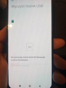

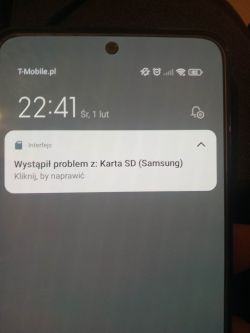

    Podczas użytkowanie Redmi Note 11 wyskoczył mi komunikat o takiej treści:
    Redmi Note 11: Komunikat o błędzie z kartą microSD Samsung EVO 16 GB - formatowanie nie pomaga

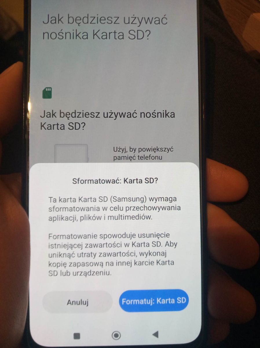

    klikam w to, mam:
    następnie:

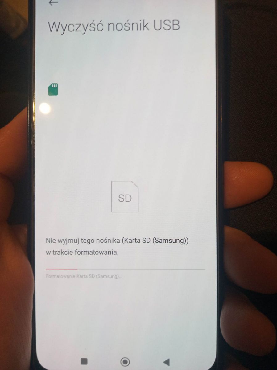

    następnie:

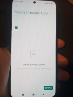

    Po tym formatowaniu, smartfon karty pamięci nie widzi.
    Po chwili znowu wywala komunikat jak na zdjęciu pierwszym.
    Z ciekawostek... Po włożeniu innej karty do Redmi Note 11, działa ona normalnie. Także z gniazdem karty pamięci jest ok.
    Karta która sprawia problemy w Redmi Note 11, po włożeniu do innego smartfonu... działa normalnie.
    Również jak ją włożę do adaptera a następnie do czytnika kart pamięci w laptopie, widzę całą zawartość.
    Zaznaczając wszystkie foldery i następnie klikając prawym przyciskiem myszy i wybierając "usuń", cała zawartość na karcie zostaje usunięta. Ale po ponownym włożeniu karty do czytnika z powrotem na karcie jest to co usunąłem. O co chodzi?
    Również klikając prawym przyciskiem myszy i wybierając opcję "formatuj", wyskakuje mi komunikat "System Windows nie był w stanie dokończyć formatowania".
    O co chodzi z tą karta? Co robić?
    Karta pamieci jest uszkodzona, i przeszla w tryb tylko do odczytu. Tak sie dzieje w przypadku gdy kontroler wykryje duza ilosc bledow. Karta nadaje sie tylko do utylizacji jesli nie masz na niej waznych danych.
