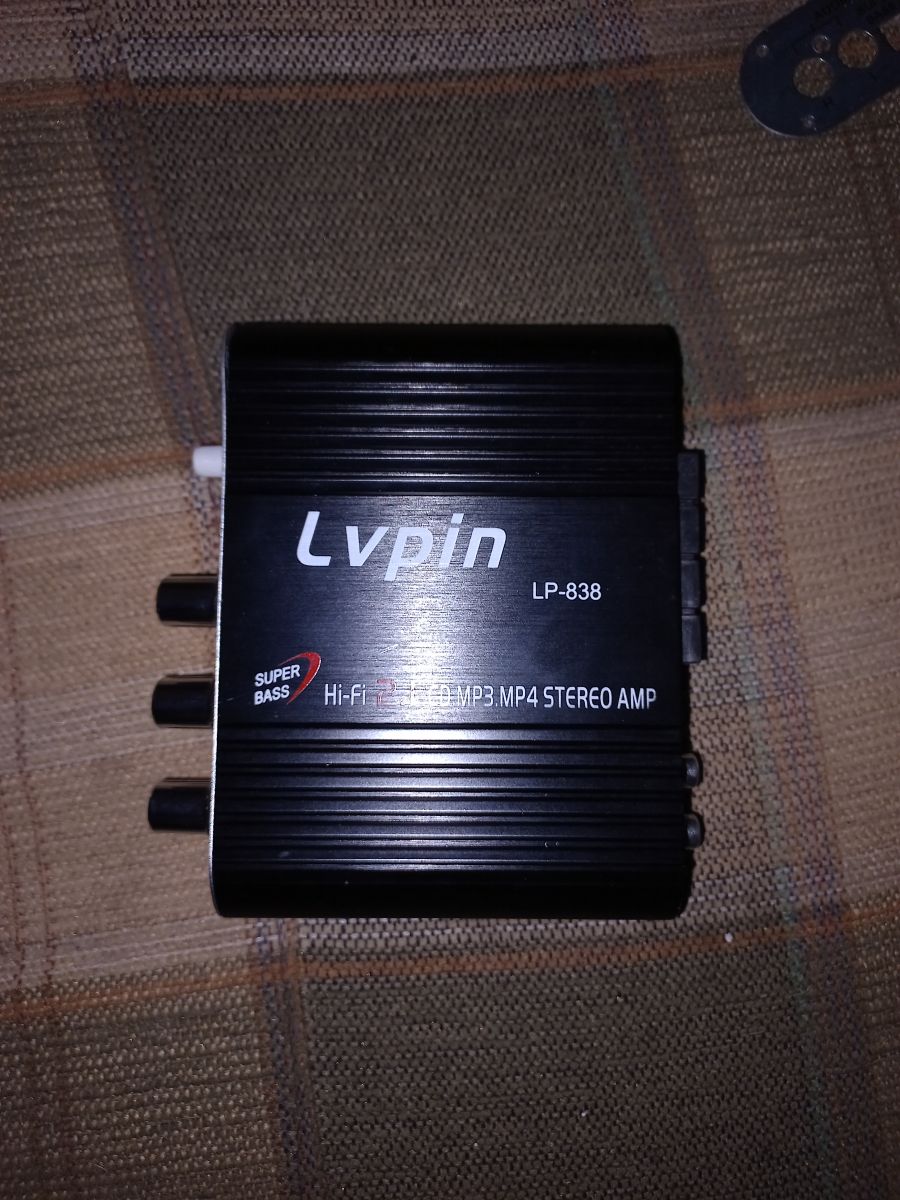

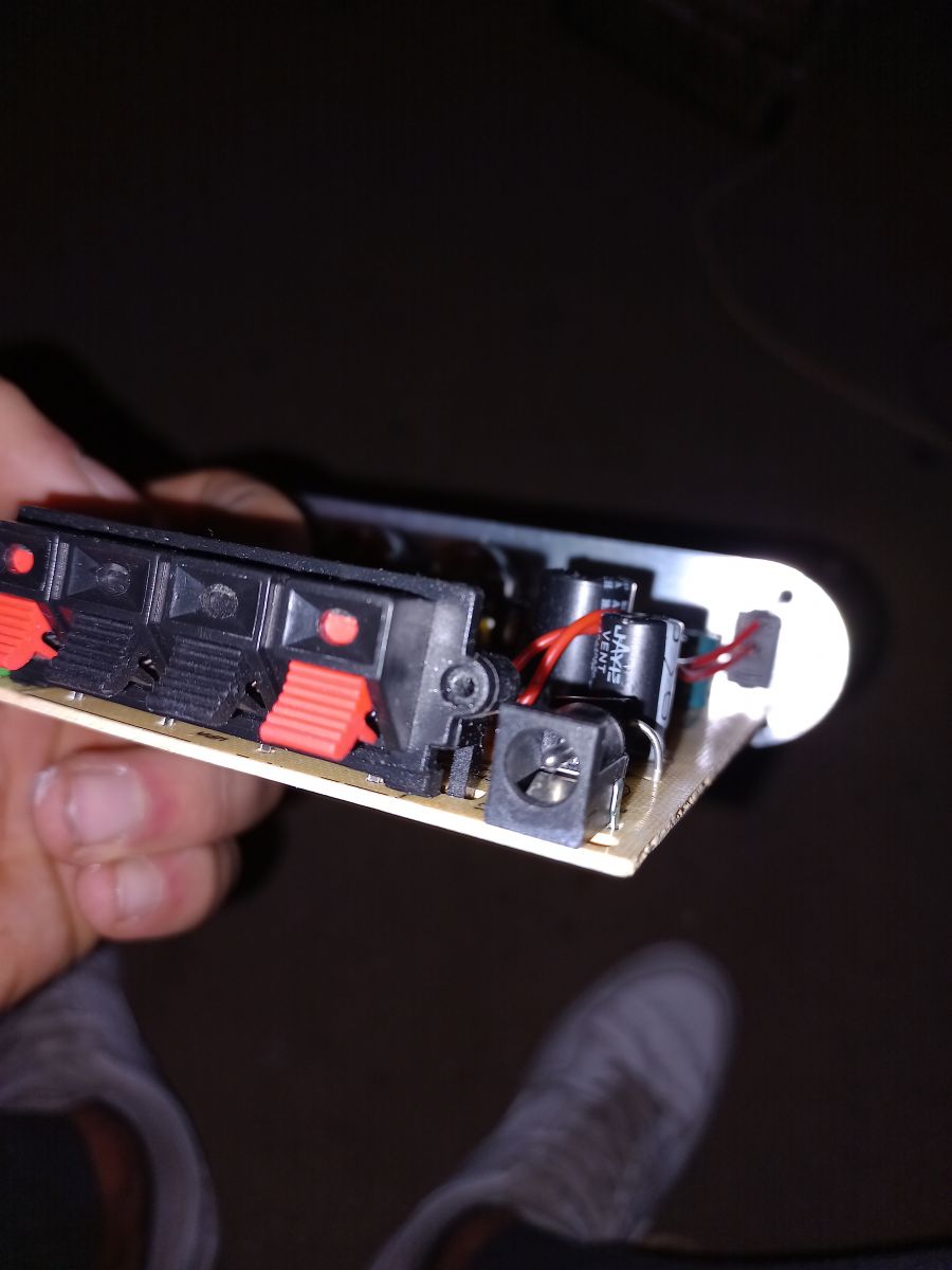

    Kupiłem taki oto używany wzmacniacz do samochodu i problem jest taki że od razu po podłączeniu do gniazda zapalniczki pali bezpiecznik w zasilaczu.

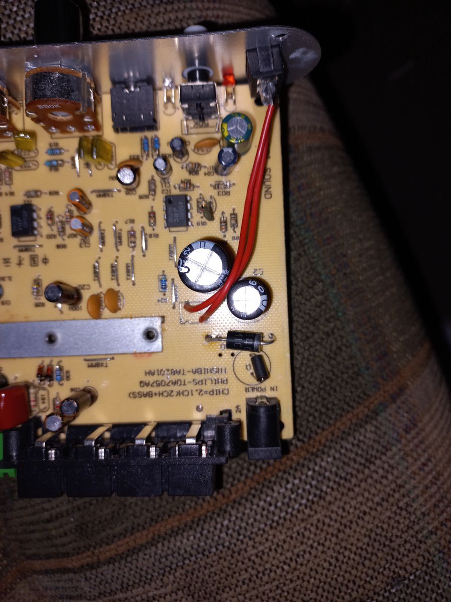

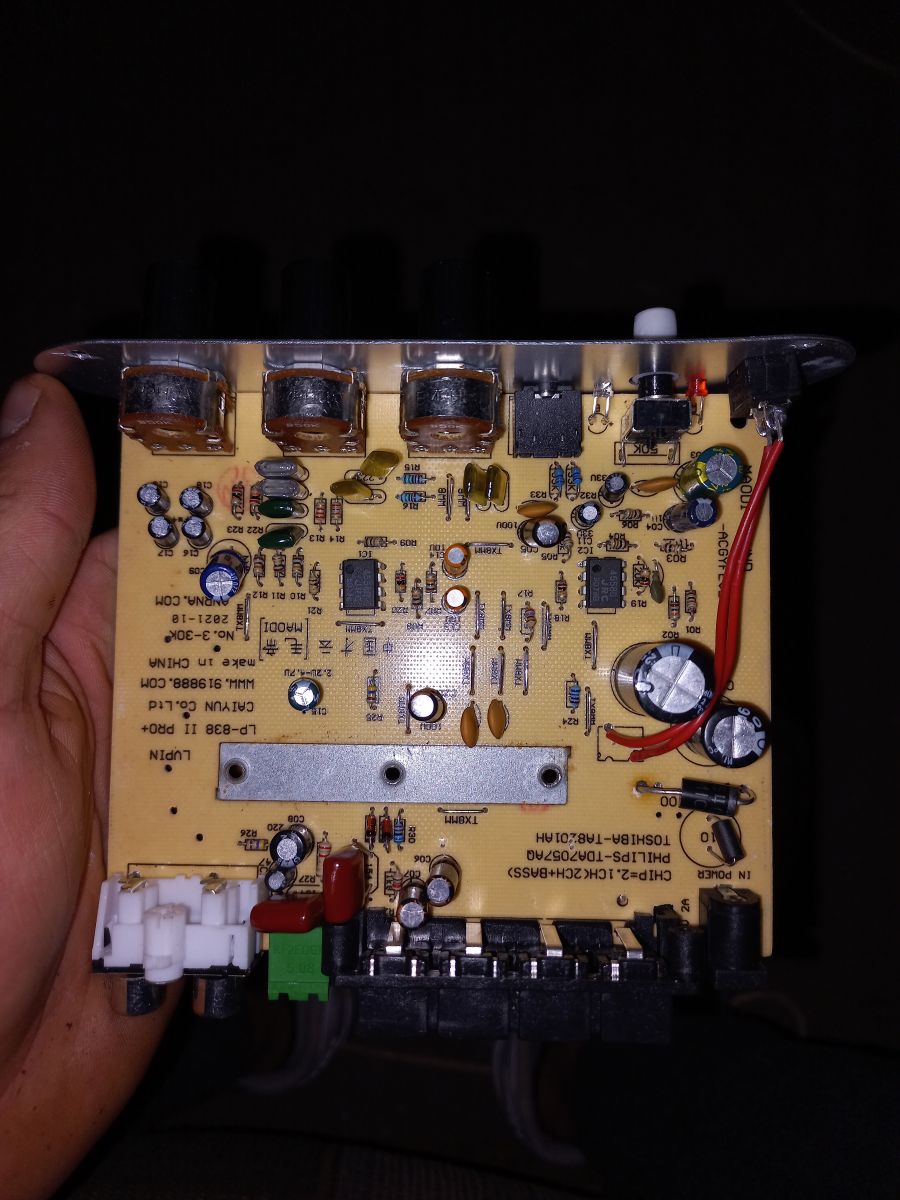

    Zastanawia mnie dioda opornicza obok wejścia DC wygląda jakby było przy niej coś grzebane albo była wymieniana numer (IN5409 MIC)

    Miernik w dłoń i sprawdź czy nie ma zwarcia :) (Jest to prawdopodobnie dioda 3A)

    Który bezpiecznik ci pali. Co to "dioda opornicza" zapewne chodzi ci o diodę zabezpieczającą w zasilaniu. Faktycznie ktoś tam już coś majstrował.

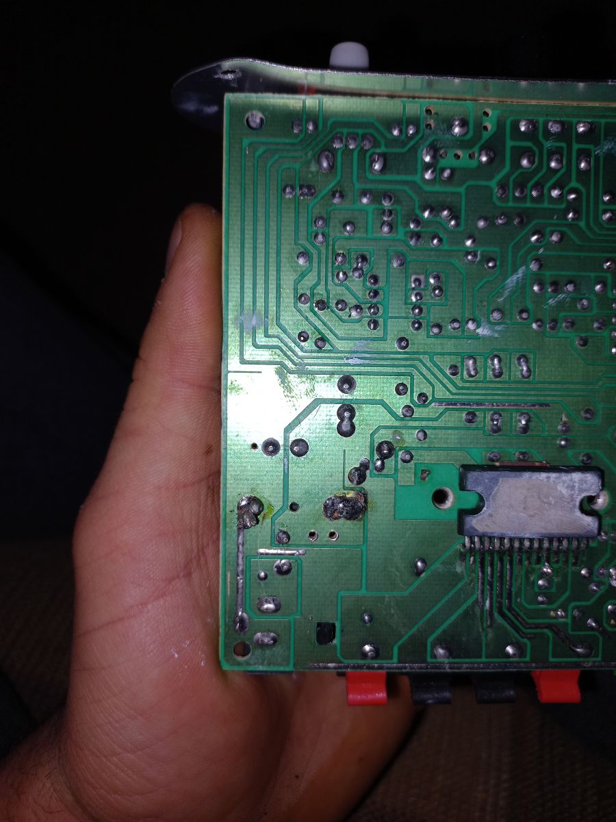

    Zapewne masz gdzieś zwarcie na końcówce mocy, miernik do ręki i wykonaj pomiary końcówki mocy, tor zasilania, oraz tor wyjścia czy nie jest zwarty.

    Pali bezpiecznik w zasilaczu sprawdzałem na 2 zasilaczach
    Dodam że pali bezpiecznik nawet przy wyłączonym przełączniku od zasilania

    Dioda przy gnieździe zasilania trup, ewentualnie podłączasz odwrotnie zasilanie...
